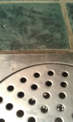

På den första bilden ser vi dels en lite skum "skarvning" där trälisten intill dörren inte löper hela vägen ner samt ett hål i kakelfogen som är ca 5 mm stort. Det återfinns 2 till liknande håligheter i samma "länga" med kakel dock ser det på bilden ut som att det finns fogmassa bakom håligheten. Kan något av dessa innebära problem som måste åtgärdas?

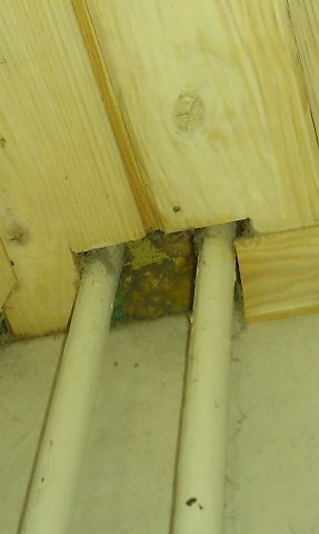

På den andra bilden är det en öppning i det sänkta trätaket (för spottarna i taket) där en del damm samlas. Undrar mest om det är "praxis" att ha öppningar i taket på det viset?

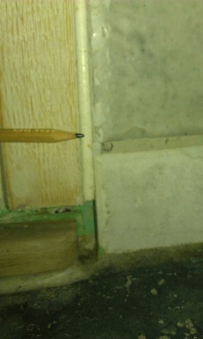

På den tredje och sista bilden syns en bild av kakelfoget vid golvbrunnen. Det har mörknat något och ser ut som att det inte sluter helt tätt mot själva golvbrunnen. Samma fråga här som till bild ett, är det något som borde åtgärdas?

Trälister och foder ska inte gå hela vägen ner till golvet i våtrum för att dom inte ska suga upp fukt.
Det spelar ingen roll om Du har hål i fogen, Du kan ha kaklet helt utan fog om Du vill den är bara en utsmyckning, har Du ett fungerande tätskikt bakom så är det tätt ändå, detsamma gäller vid brunnen.
Fogen släpper igenom vatten även där den är hel, många kakel/klinker släpper också igenom vatten så det är tätskiktet bakom som ska stoppa fukten.
Vad gäller taket så finns inga regler för fuktskydd i taket, man räknar inte med att det ska komma så mycket vatten dit att det är nåt problem.
Nej det är inte praxis att lämna rörgenomföringen i taket så där men är inte den som gjorde jobbet speciellt duktig blir det väl så där.

men nåt problem är det inte annat än att det samlar damm då och ser ut att va gjort med nån som hade IG i träslöjd
