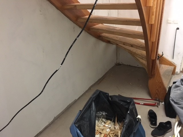

Men jag kommer att bygga igen utrymmet under trappen. Dels för att vi bara sparkar ner smuts mellan stegen idag, dels för att jag vill bygga en rejäl skoförvaring som man kan dra ut under trappen. Ni kan se bilderna här nedan.
Frågan är; luften kommer stå väldigt stilla under trappen. Tycker ni att jag ska måla tätskikt på golv och väggar som byggs in för att dämpa eventuell fukt från grunden som byggs upp i detta utrymme?

En ventil i ovankant av väggen under trappan så att lite luft rör sig via springor runt dörren och ut?
Har själv en garderob (fd skafferi i gamla köket i vår skånelänga från första halvan av 1800-t) med senare tids (1950 - 1980-ish gissningsvis) betonggolv med kraftig fuktvandring. Finns dock en viss ventilation av kall uteluft. Skor som inte står direkt på golvet är inga problem. Inte heller ngt annat såsom t ex tidskrifter. Kartonger direkt på betongen blir fuktiga, men märker inte av ngt annat (lukt/mögel).
