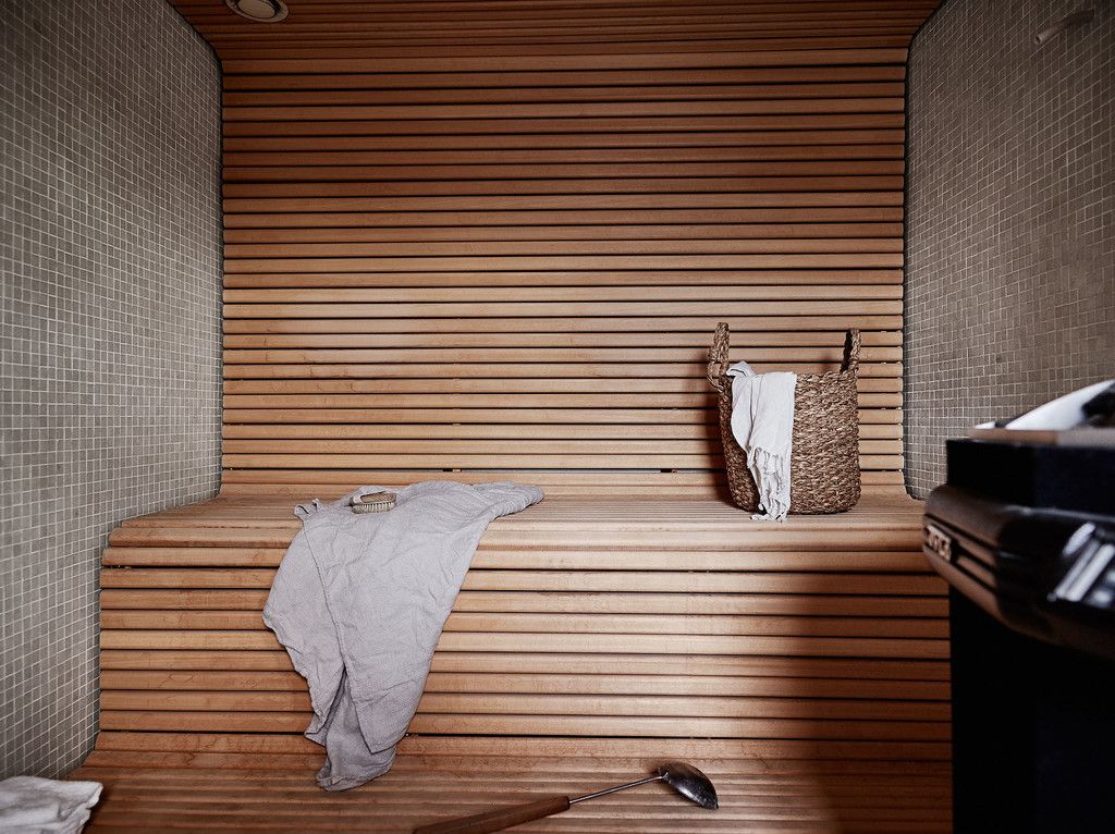

Mitt uppe i storrenovering i lägenhet, och vi har passat på att göra om planlösningen för att få ett rejält badrum. I sagda badrum har vi förberett ett utrymme för en liten bastu för 2 pers. Utrymmet är cirka 1.5 meter brett och 1.1 meter djupt.
Eftersom bastuutrymmet 1) ligger i direkt anslutning till övriga badrummet, och 2) framtida ägare av lägenheten kanske hellre vill ha ett badkar än en bastu, har jag instruerat hantverkarna att fixa tätskikt överallt, inklusive bastun. All folie och annat är sedermera kaklad, inklusive utrymmet vi tänkte ha bastu i.
När vi nu ser resultatet blir jag sugen på att inte "slösa bort" de fina kaklade väggarna och bygga ett helt flytande rum i rummet för bastu, utan kanske hellre bygga upp lavar och en vägg med panel, men i övrigt behålla de kaklade väggarna.
Är det en dålig idé? Frågor jag funderar på:
En faktor som såklart också spelar in är att om vi sätter upp fristående regelverk, isolerar igen, sätter upp bastufolie (om man nu ska ha det), och panel på det, så äter det upp en det ytterligare utrymme i den redan trånga bastun.
Har googlat mycket på detta men svårt att hitta guidning.

Har inget perfekt svar tyvärr. Men jag rådgjorde med mina hantverkare, som menade att tätskiktet inte tar skada, i synnerhet inte där det fyller viktigast funktion (golvet) (är inte speciellt varmt på golvet i bastun). Så jag har gjort en lösning som liknar den på bilden jag postade.
Vi har ett uppreglat tak som är nedsänkt för att passa bättre för en bastu, som vi satt panel på. Verkar fylla sin funktion bra!

I teorin är varken tätskikt eller gips specade för att klara värmen i en bastu. Men...i ditt läge hade jag nog kört på ändå. Det blir varmast längst upp mot taket där tätskiktet fyller minst funktion, så i praktiken ser jag små problem.
