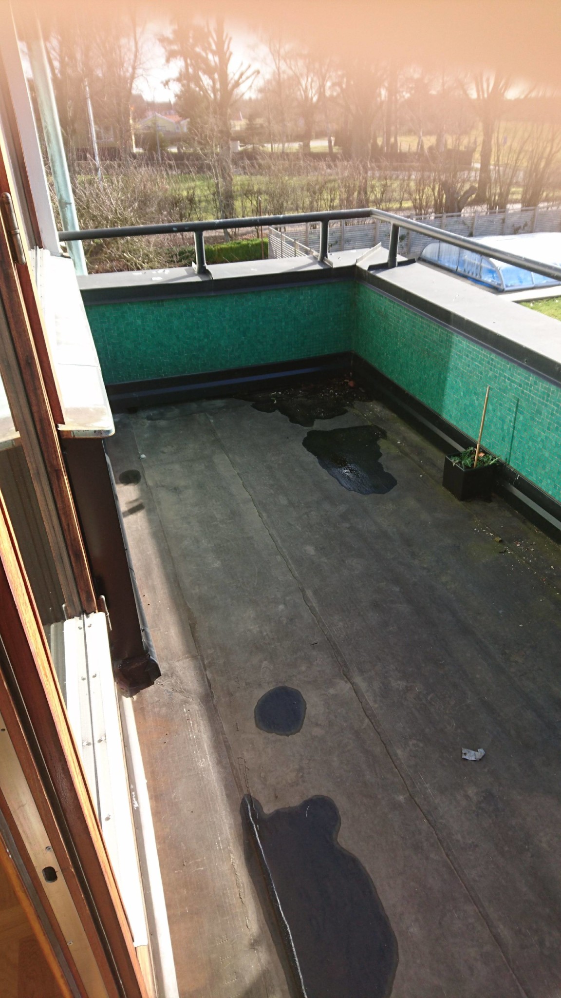

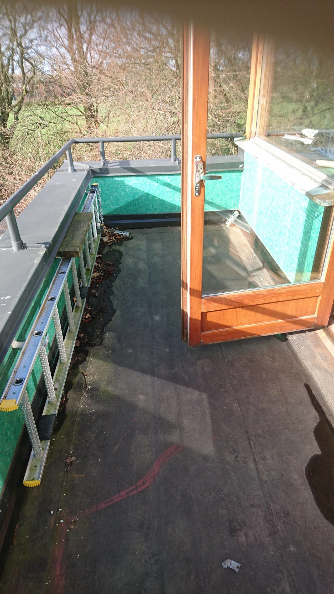

Har problem med att vatten läcker in via taket i rummet under vår balkong vid kraftigt regn och vind, teorin är att det tränger in genom den gamla mosaiken. Så vi har beslutat att göra om balkonen för att försöka lösa problemet.

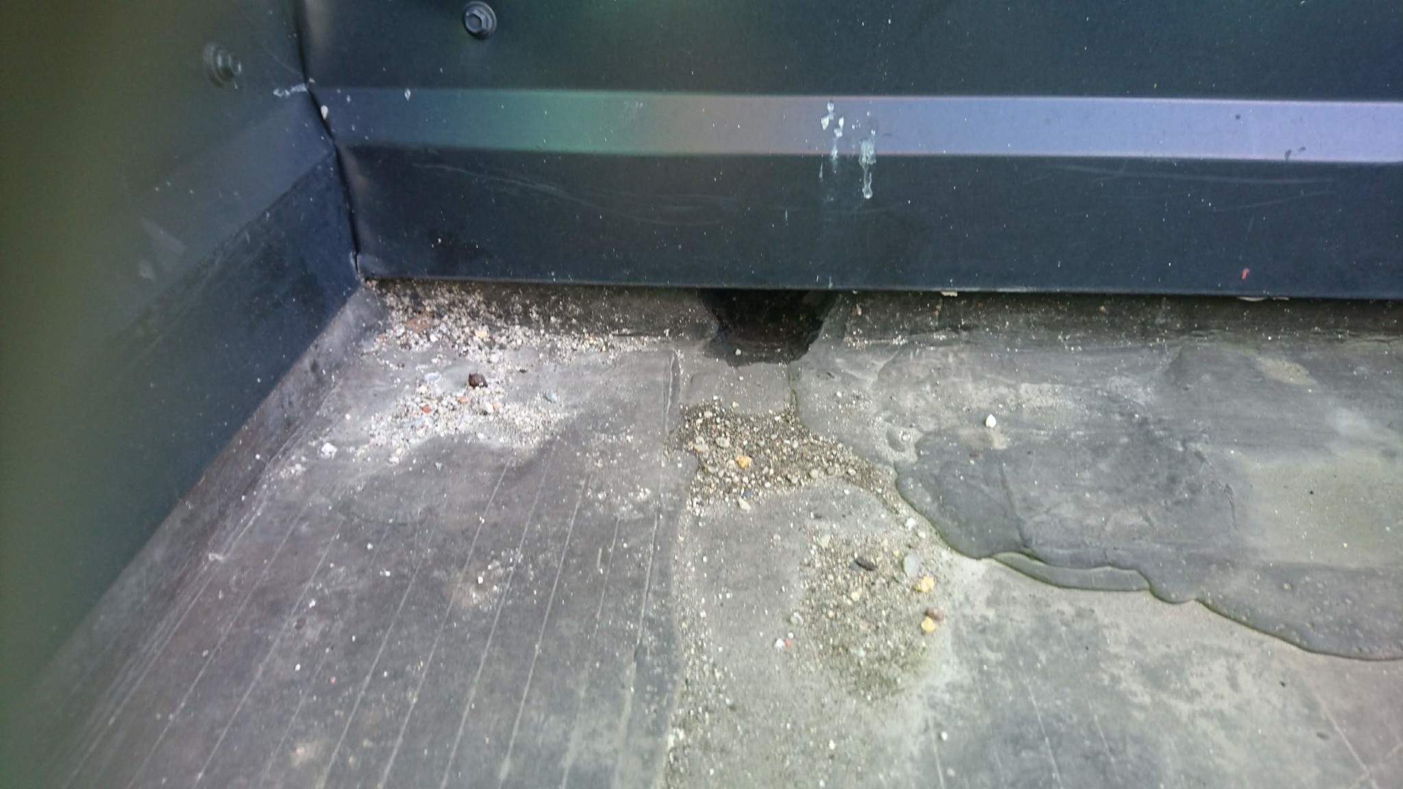

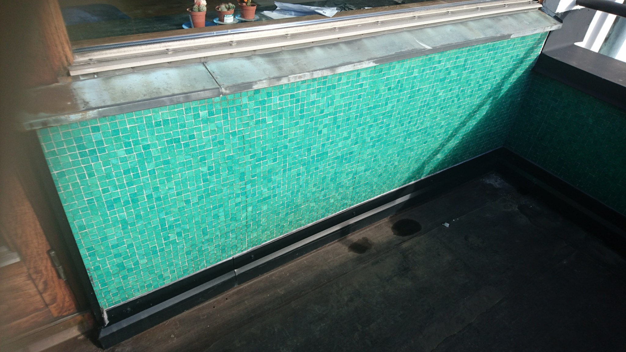

I dagsläget ligger där takpapp på golvet och mosaik på väggarna, troligen är mosaiken från när huset byggdes, dvs sent 30-tal. I ena hörnet är där ett avlopp i väggen som leder ut till ett stuprör. Se bilder nedan.

Väggar balkong:

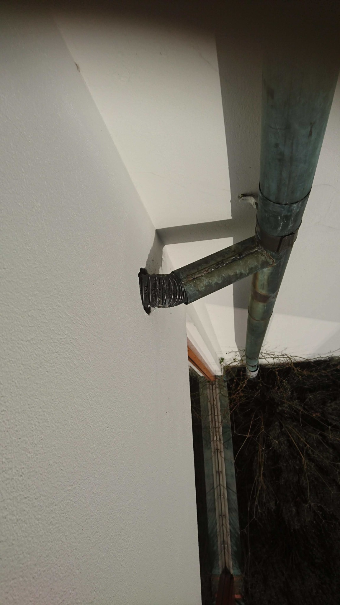

Avlopp samt stuprör utanför balkongen, som synes är gummi anslutningen däremellan utsliten. Det smartaste känns som attt ha ett genomgående rör i metall.
