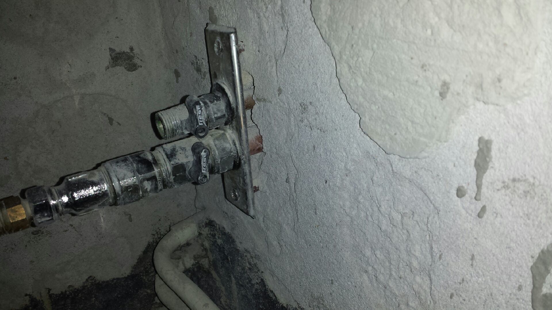

Hejsan!
Vi håller på att renovera vårt badrum.
Vår fråga är hur ni skulle ha tätat dessa inkommande vattenrör?
Det är ju grymt svårt (om inte omöjligt...) att trä på rörmanchetter på dessa rör!
Har läst någonstans att någon använt sig av tejpen T-Flex:
http://www.t-emballage.se/byggmaterial/taetningstejp-t-flex.aspx
Hur skulle ni ha gjort? Viktigt att det blir tätt!
Förövrigt använder vi oss av Kiiltos K2 tätningssystem.
Tack på förhand!
Hälsningar Fredrik och Josefine

Nope. Tyvärr!
Då sprutar vattnet rakt ut. Inkommande vatten. De svarta spakarna är avstängningarna.

Du får ju stänga av i källaren
Ja att det är avstängning det ser jag men du kan ju stänga av inkommande vatten först, skruva loss prylarna och täta. följ rören på andra sidan väggen. Någonstans ska det finnas en till ventil.

Passa på och dra dolt också när ni ändå håller på!
AndersMalmgren skrev:
Bor i ett höghus, med många lägenheter. Blir inte populär om vattnet stängs av tyvärr... :/Goteborg skrev:

Jag gjorde ungefär samma sak (I mitt fall flyttade jag ballofixerna till ett annat ställe), gjorde det på dagen när folk jobbade.
edit. Är du säker på att det inte finns en trumma där bakom, verkar skumt att låta rören komma direkt in i ditt badrum sådär
Okej! Hur ser jag det då? Betongväggar från 60-talet. Vet inte hur tjock väggen är. Förmodligen har grannen på andra sidan väggen ett badrum där också...krilleman_215 skrev:

kolla VVS ritning
