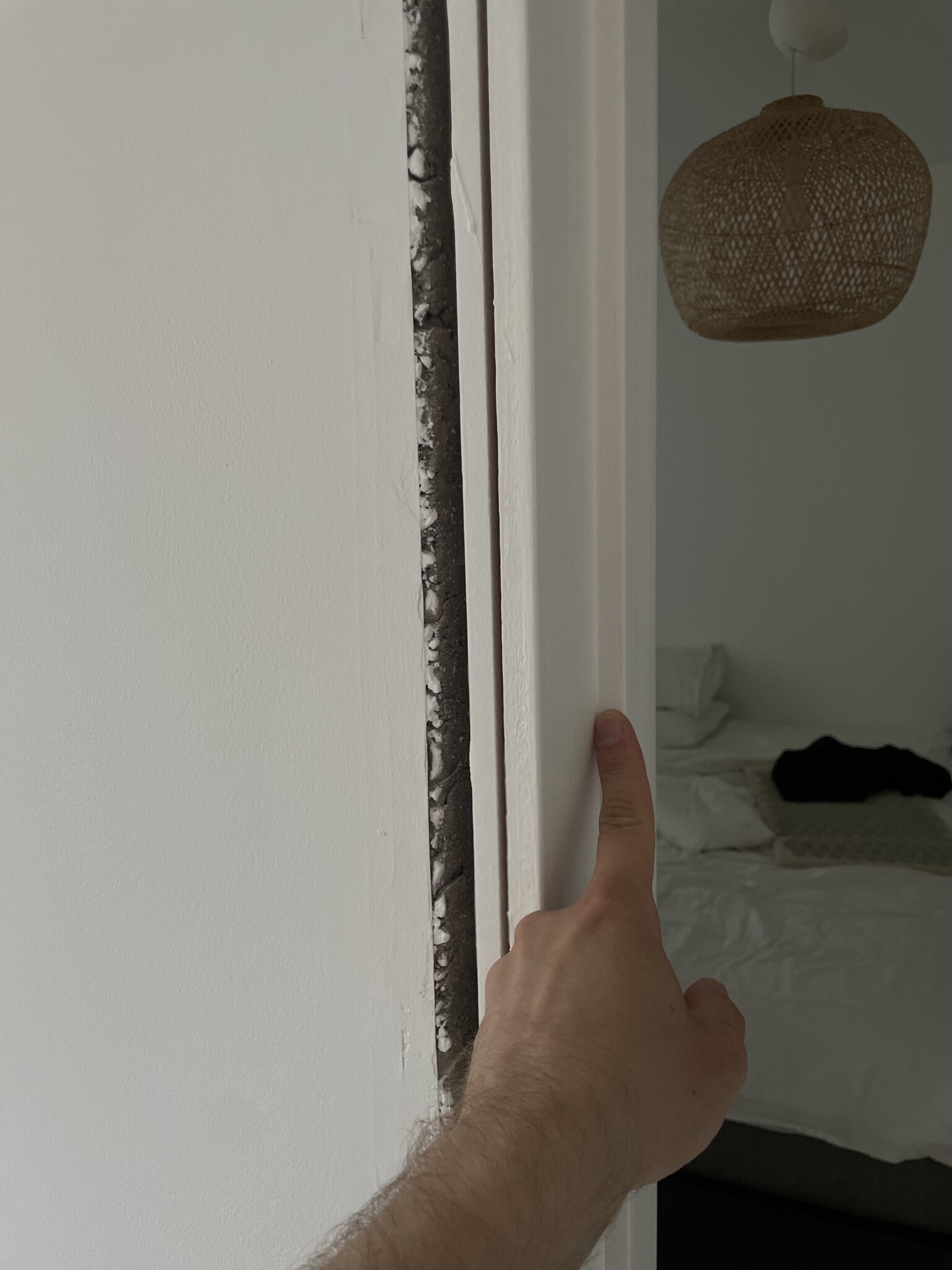

jag har en innerdörr som skallrar lite och låter slammrigt när den stängs.

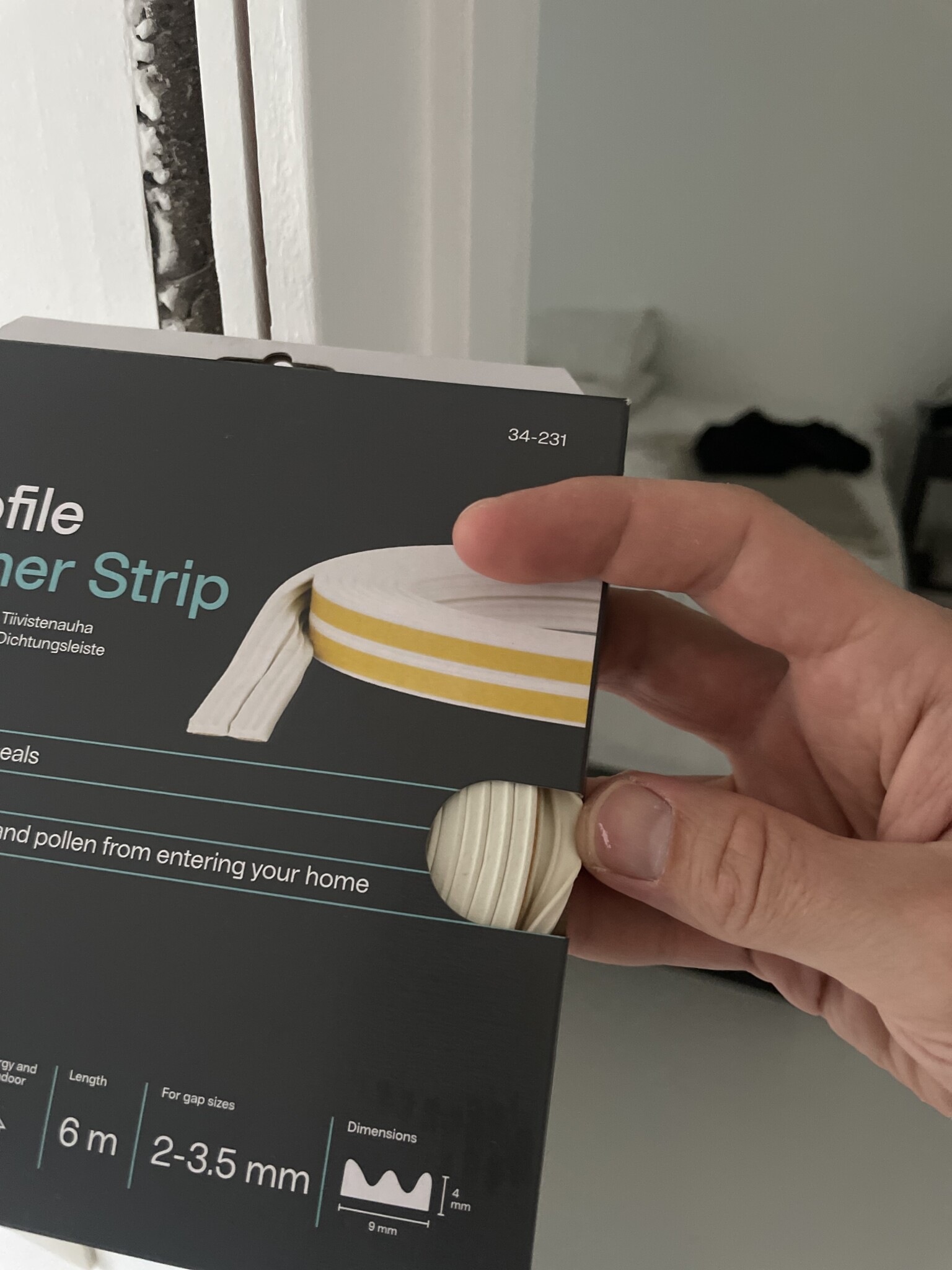

Funderar på om en tätningslist i karmen kirrar biffen. Eller finns det ett mer lämpligt sätt?
Undrar också om tätningslisten är övermålningsbar, eller förlorar den sina elastika egenskaper då?

Jag har satt luckdämpare, sånna i gummi på karmen istället. Då slipper man en hel list.
Listen blir stel av färg, men för oss räckte det med två små bitar för att hantera samma problem.
