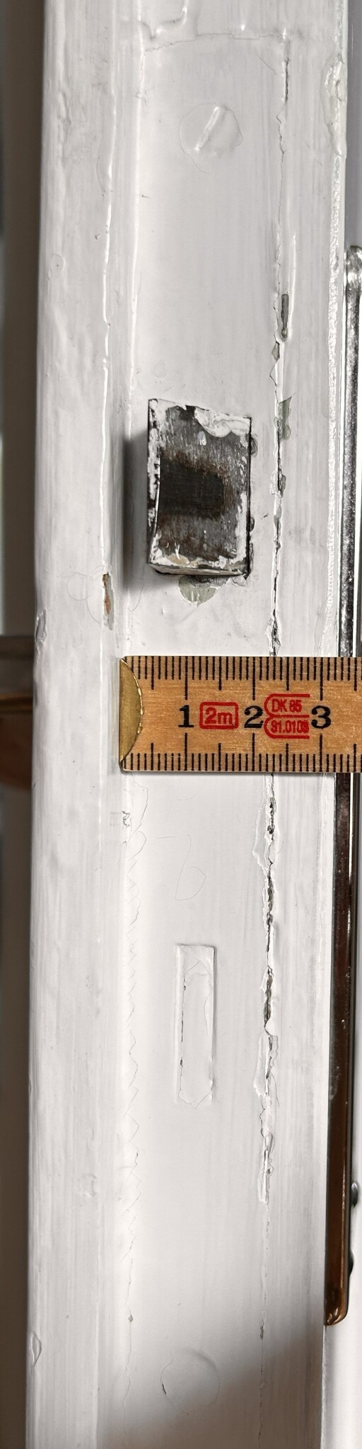

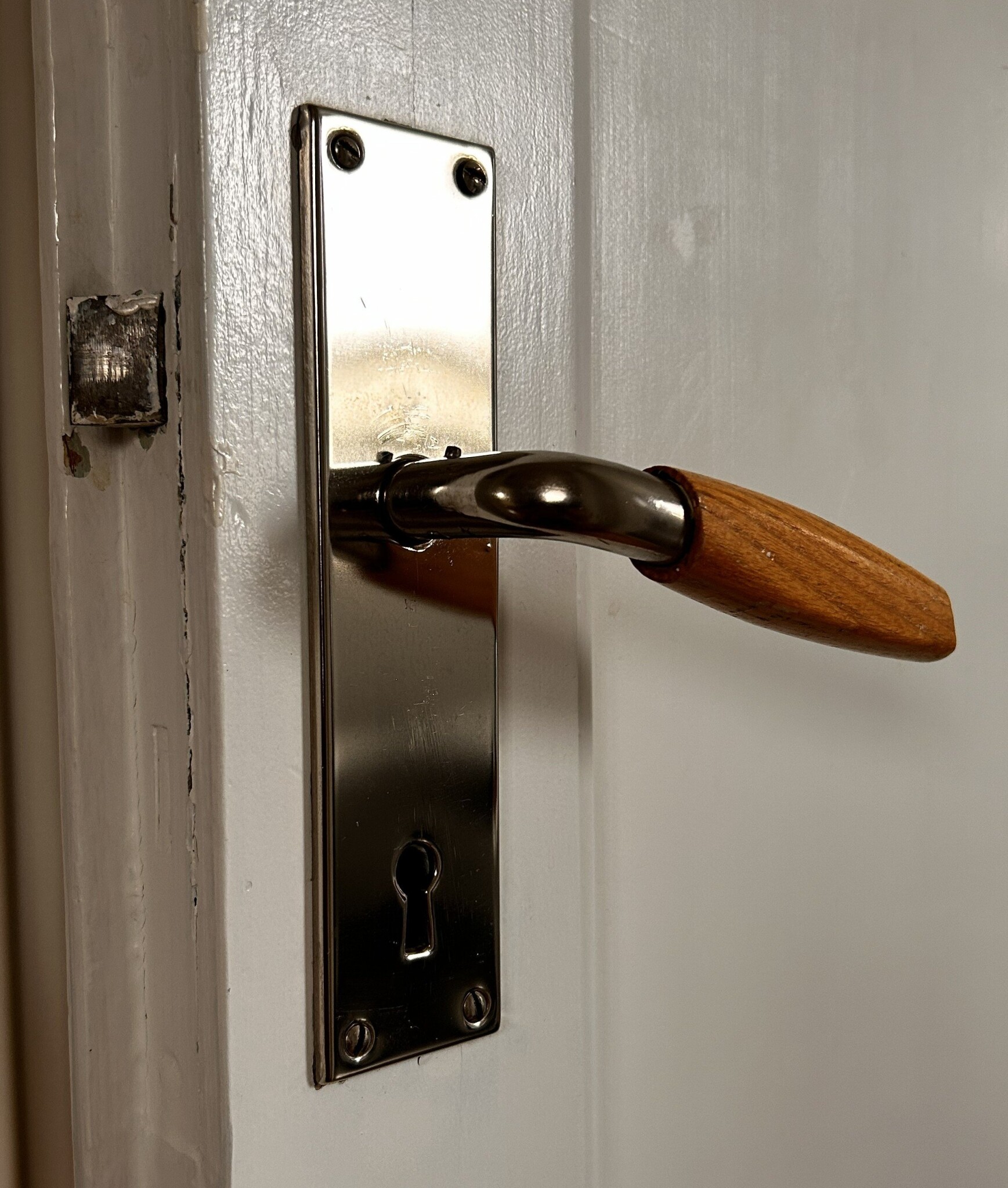

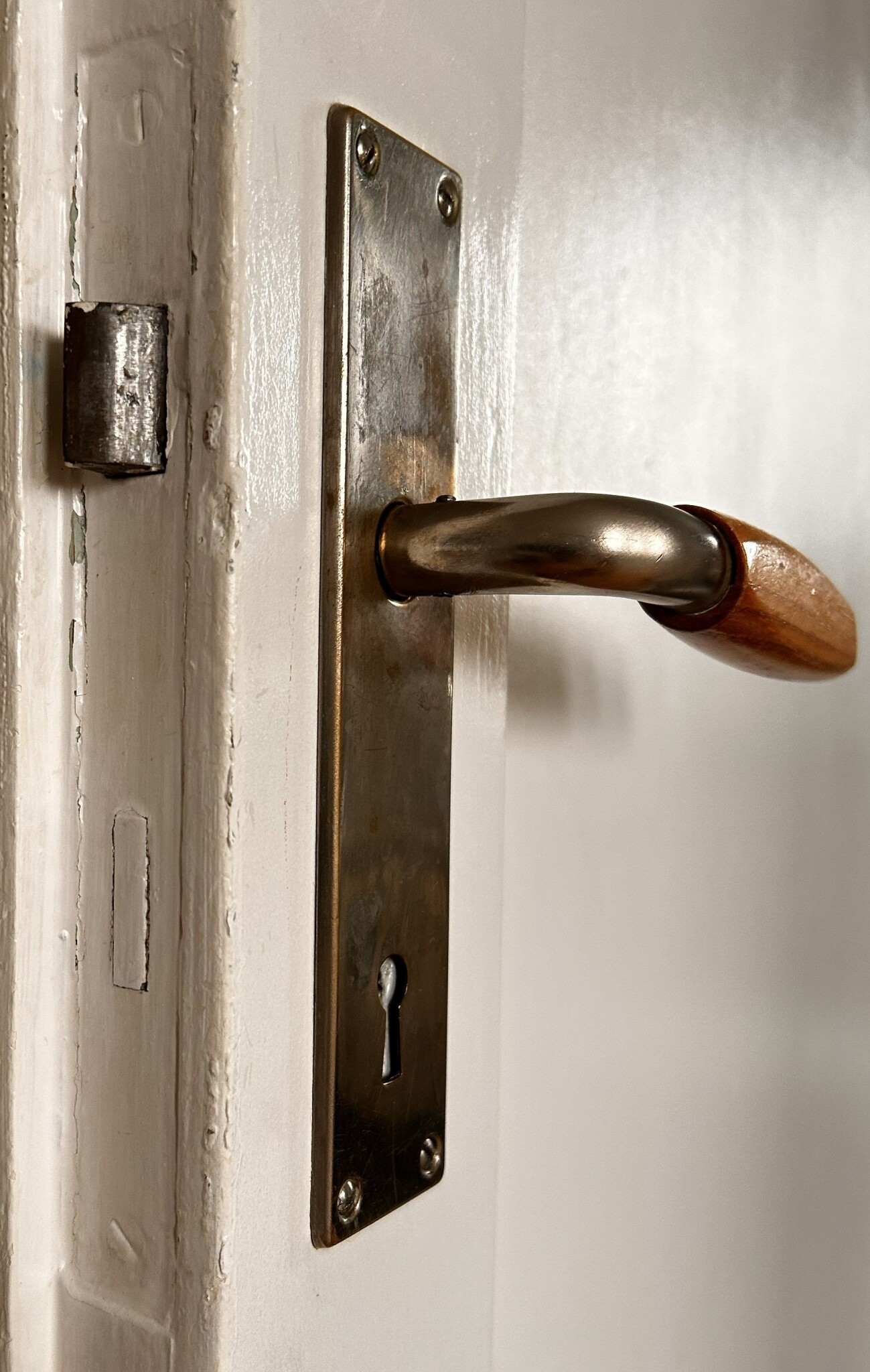

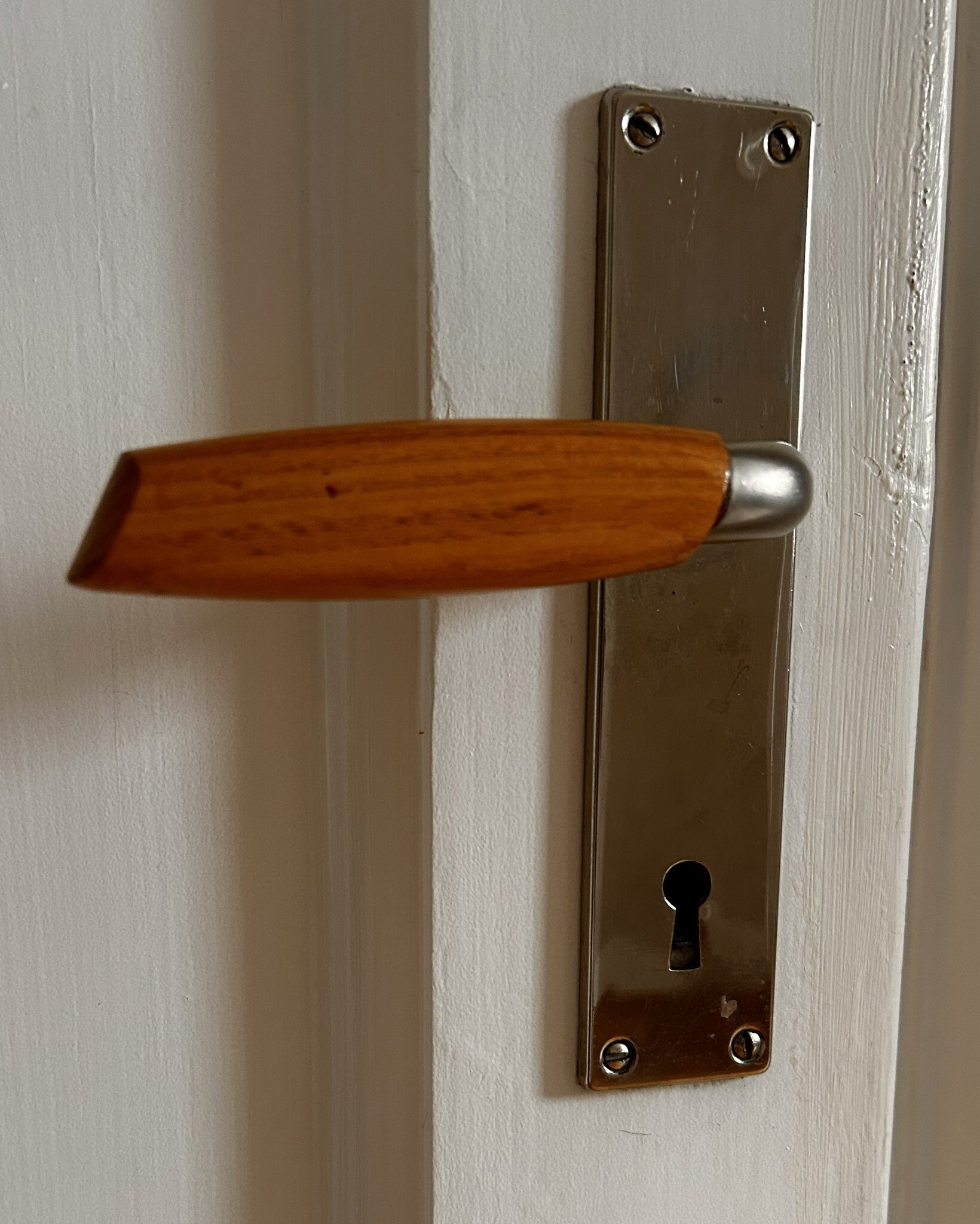

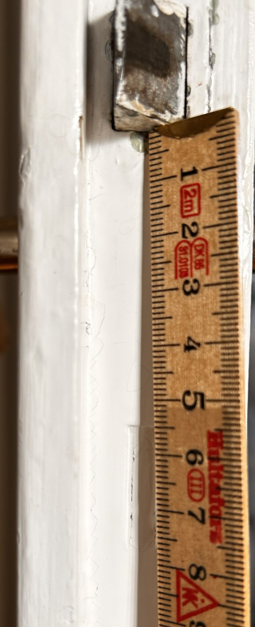

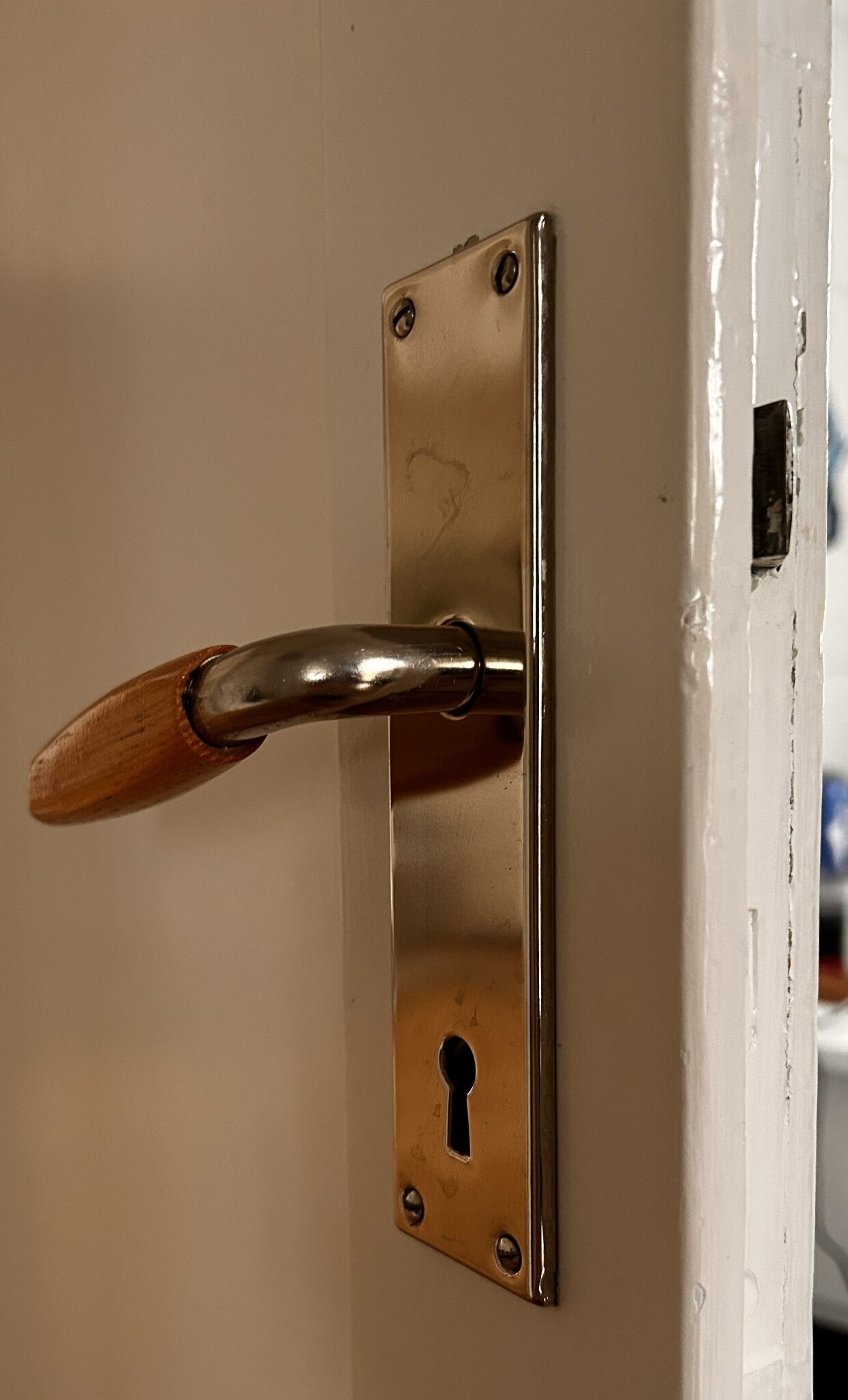

Jag skulle vilja sätta dit toalettvred till dörren än att ha nyckel (som vi ändå saknar).
Så jag beställde: https://www.laskompaniet.se/product/langskylt-wc-65-nickel
Men jag förstår nu att det kommer kräva att jag byter låshuset som tar bort nyckelhålet i låshuset.
Jag har två likadana dörrar på respektive plan. Men låshuset skiljer sig något mellan dörrarna.

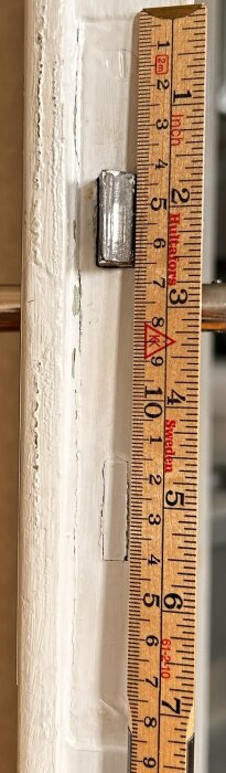

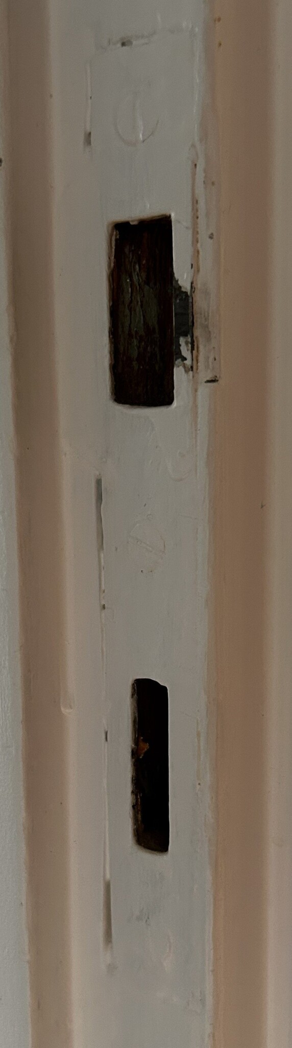

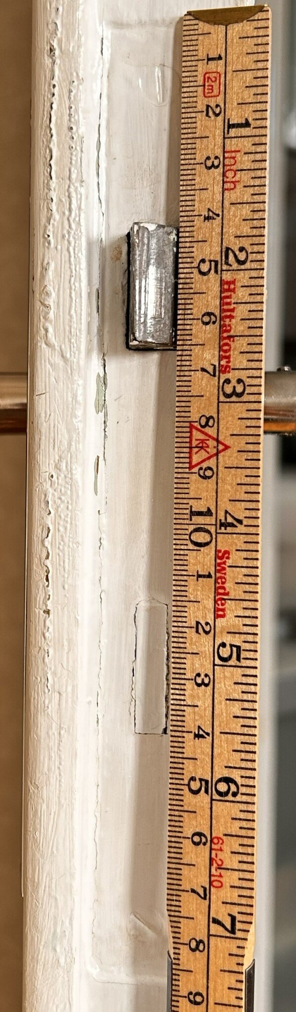

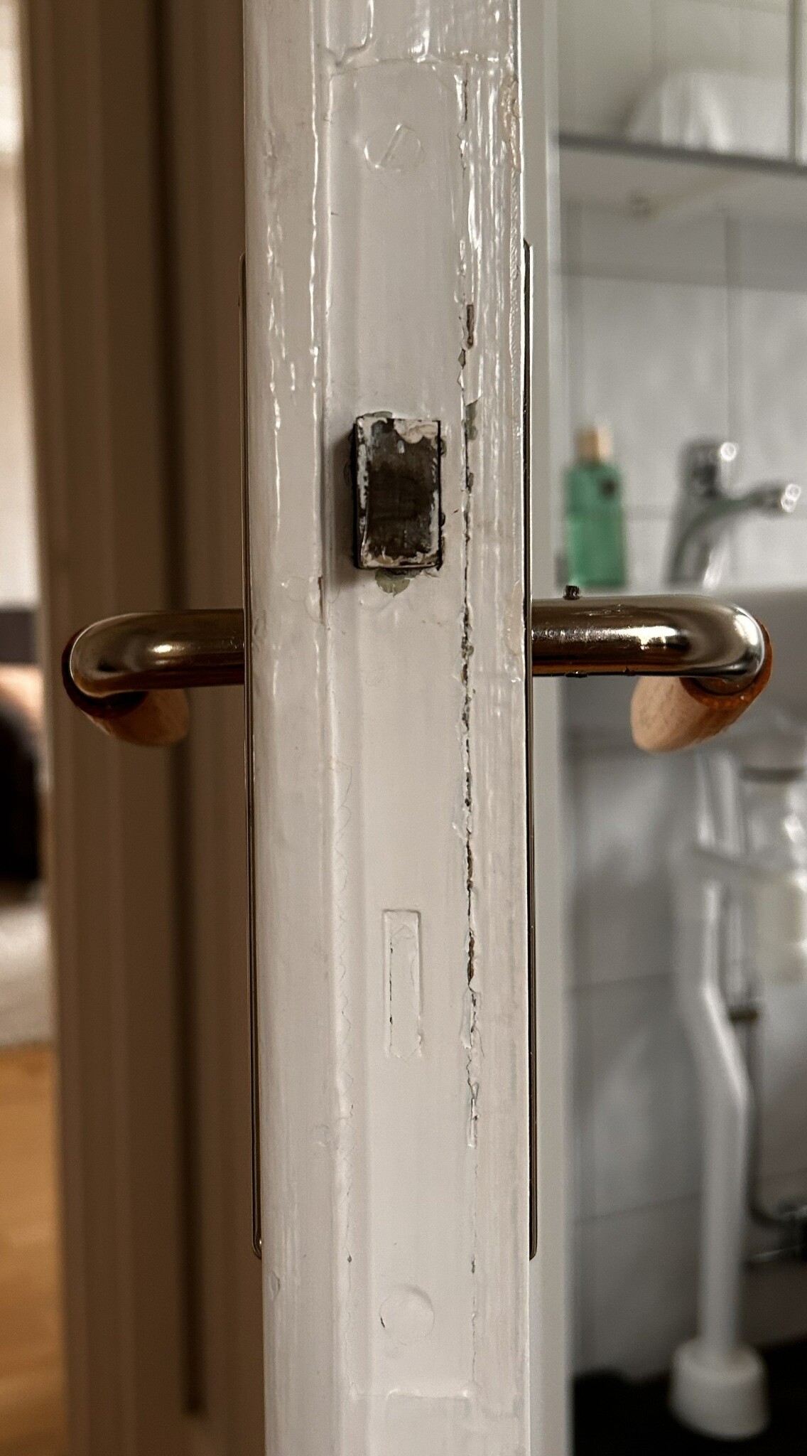

Dörr uppe:
Stolpens höjd är 190mm
Stolpens bredd 22mm
Mellan "kolvarna är" det 50mm

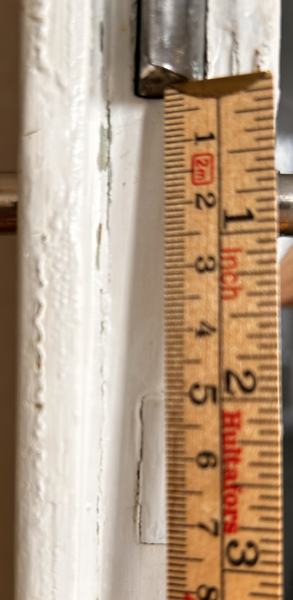

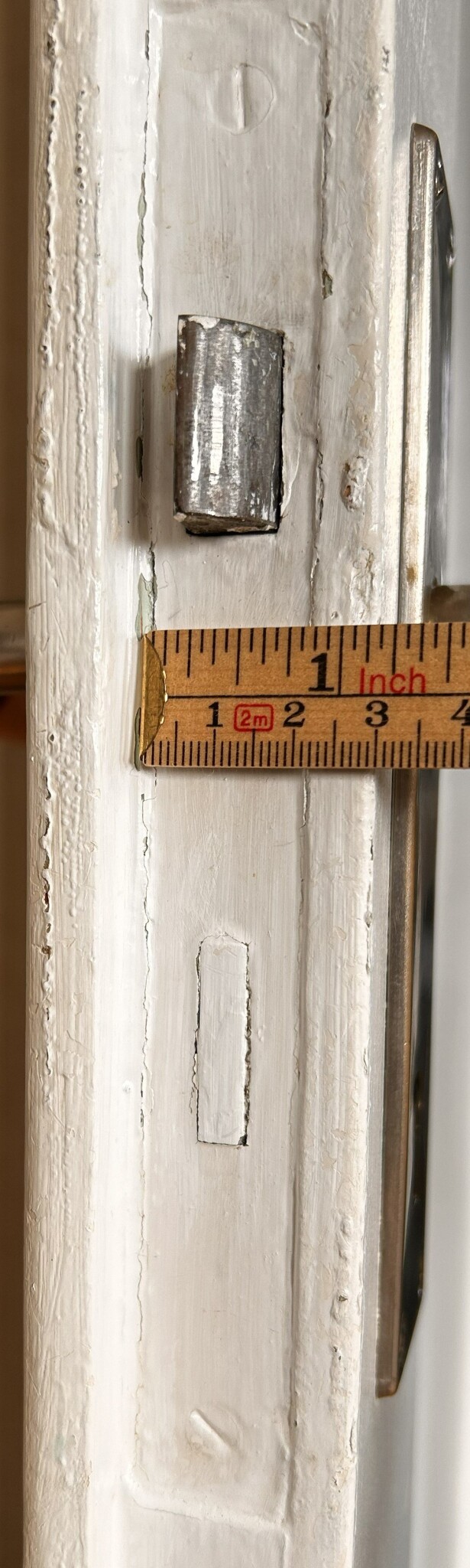

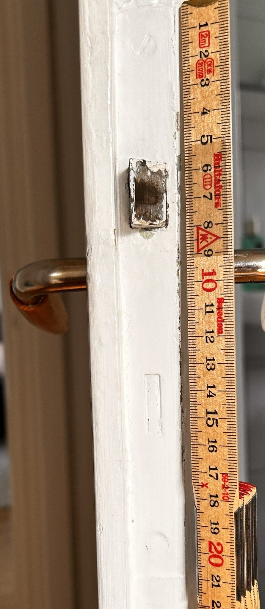

Dörr nere:
Stolpens höjd är 215mm
Stolpens bredd 22mm
Mellan "kolvarna är" det 55mm

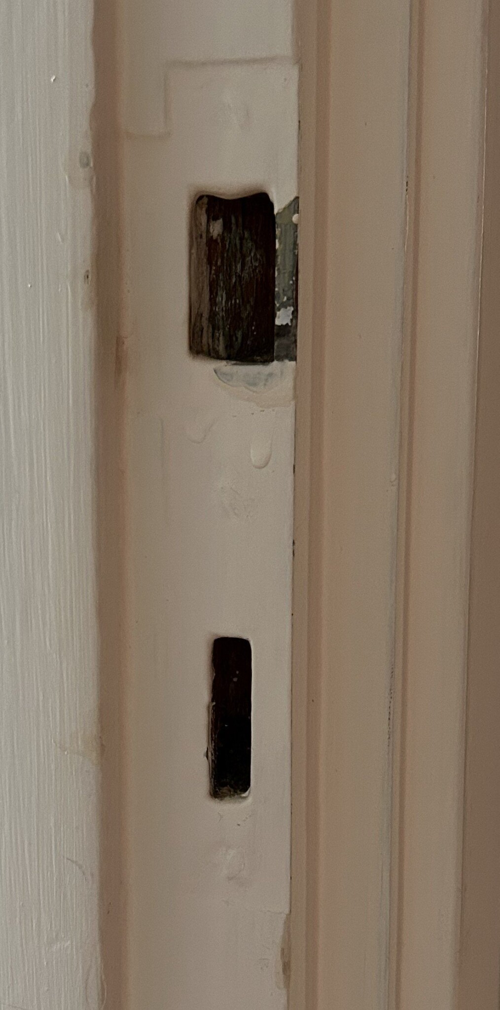

Vilket låshus skall jag ta, jag tycker inte det är helt glasklart oavsett uppe eller nere dörren.
Jag har kollat på dessa:
https://www.sekelskifte.com/products/gammaldags-lashus-klosettlas?variant=55475158155637
https://www.laskompaniet.se/product/lashus-40t-wc-las
De verkar inte helt givna att passa, dels stolpens anpassning och ev. skillnad mellan måttet av kolvarna.
Ibland får man anpassa om t.ex den nya stolpen är lite längre, det enklaste är då att fälla in den nya stolpen men det kan även förekomma att man kapar stolpen i vissa dörrar men det är extremfall t.ex i asbestdörrar.
Om stolpen är lite kortare så får man leva med det eller limma nytt trä eller spackla samt måla beroende på hur noggrant det är, om man endast måla lite så ser men inte rent trä som lätt blir synligt.
Om kolvplaceringen skiljer så kan det vara möjligt att anpassa det befintliga slutblecket men ofta byter man även slutbleck.
Dorndjup bör kontrolleras innan byte så slipper du bli överraskad om det skiljer.
