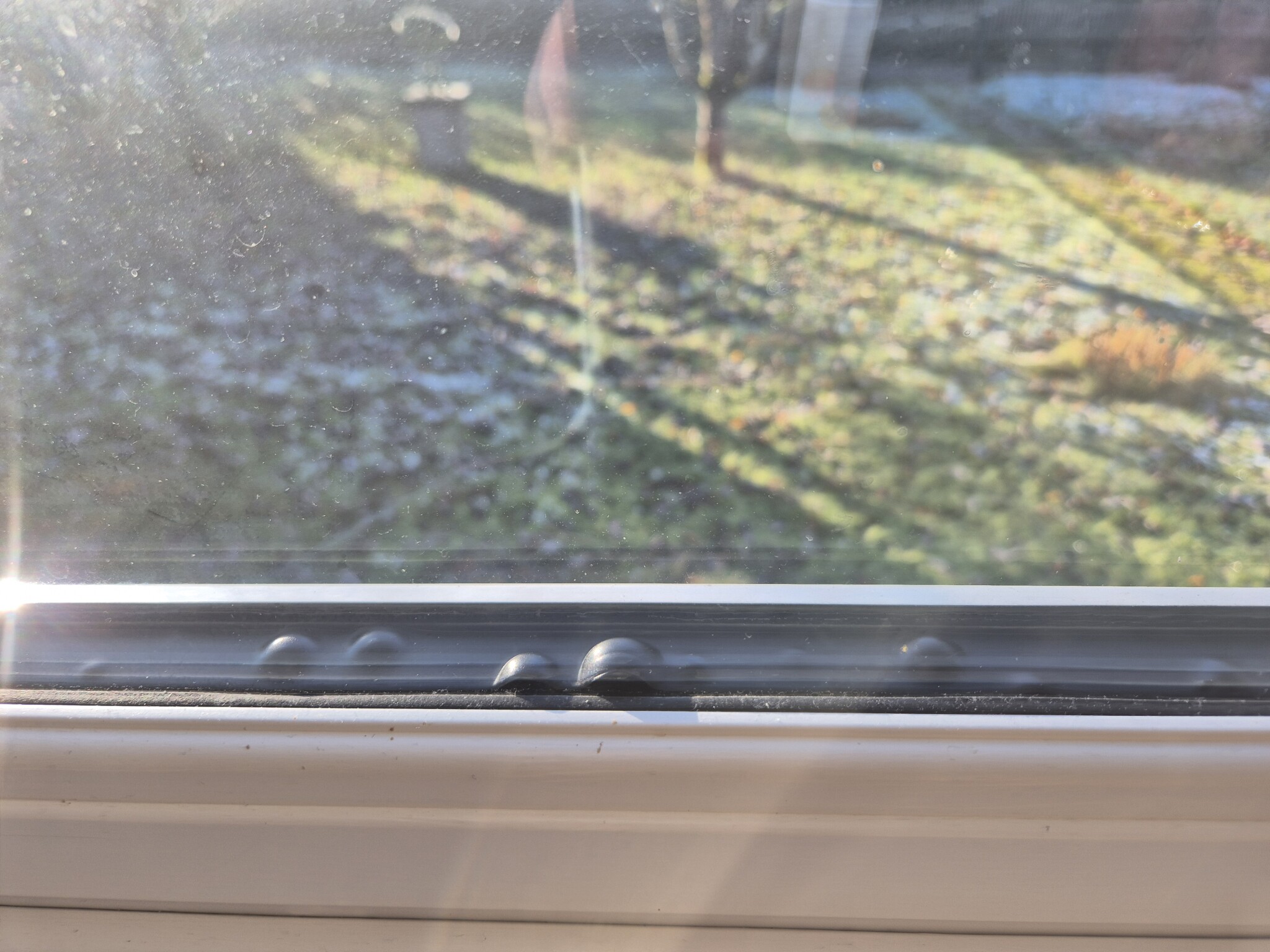

Noterat hur bubblor i gummitätningen har börjat bli större och större med åren på insidan av våra 2-glas fönster.
Det kan vara kvistar, men det finns nog inget lätt sätt att dela fönstren för att se efter, de verkar vara ihoplimmade? (Min far måttbeställde dessa av en dansk firma tror jag för ca 20 år sedan). Just nu så är det väl mest ett kosmetiskt problem men börjar fönstren bli otäta så är det ju kanske dags att byta. Någon som sett något liknande?

Dom är ihoplimmade så ingenting man tar isär och lagar. Känns som att det är kvalitetsbrister som gör att det bubblats sig, troligen bara att byta när det blir för störande.N NaturligaRussin skrev:Hej,

Eftersom det är specialmått kan jag rekommendera den här firman, har själv köpt ett antal millimeteranpassade fönster här, bra kvalitet, bra priser och bra bemötande

Fönstret är förmodligen limmat som du säger. Och om det är argongas mellan glasen så lär den ju försvinna om man försöker dela på fönstret.
Byter jag så tar jag nog reda på vad det är som orsakar bubblorna, kanske kvistar i ramen som börjat växa?
Men väntar nog ett tag, är nog bara jag som stör mig
