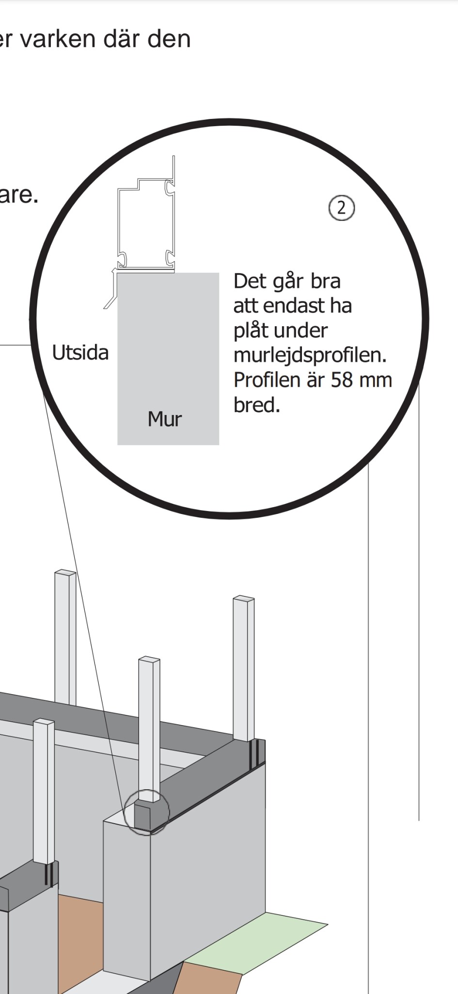

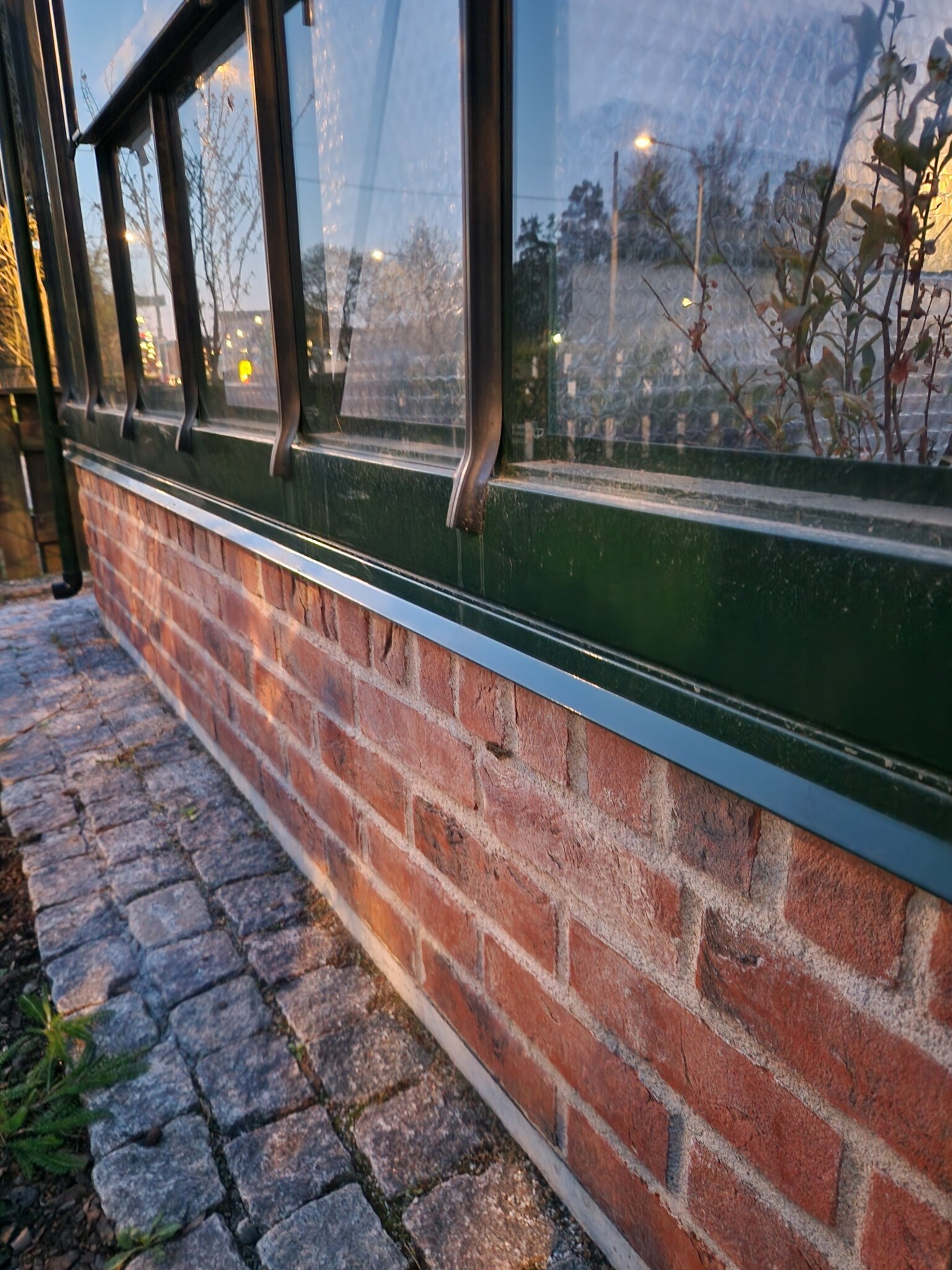

Så här gjorde vi enligt instruktioner från Classicum. Vi beställde plåtar lackerade med samma färgkod som aluminiumprofilerna och de smälter snyggt in i konstruktionen.
  • Diagram av mur och profilsystem, visar användning av plåt under murlejdprofilen. Profilens bredd är 58 mm, med insida och utsida markerade.

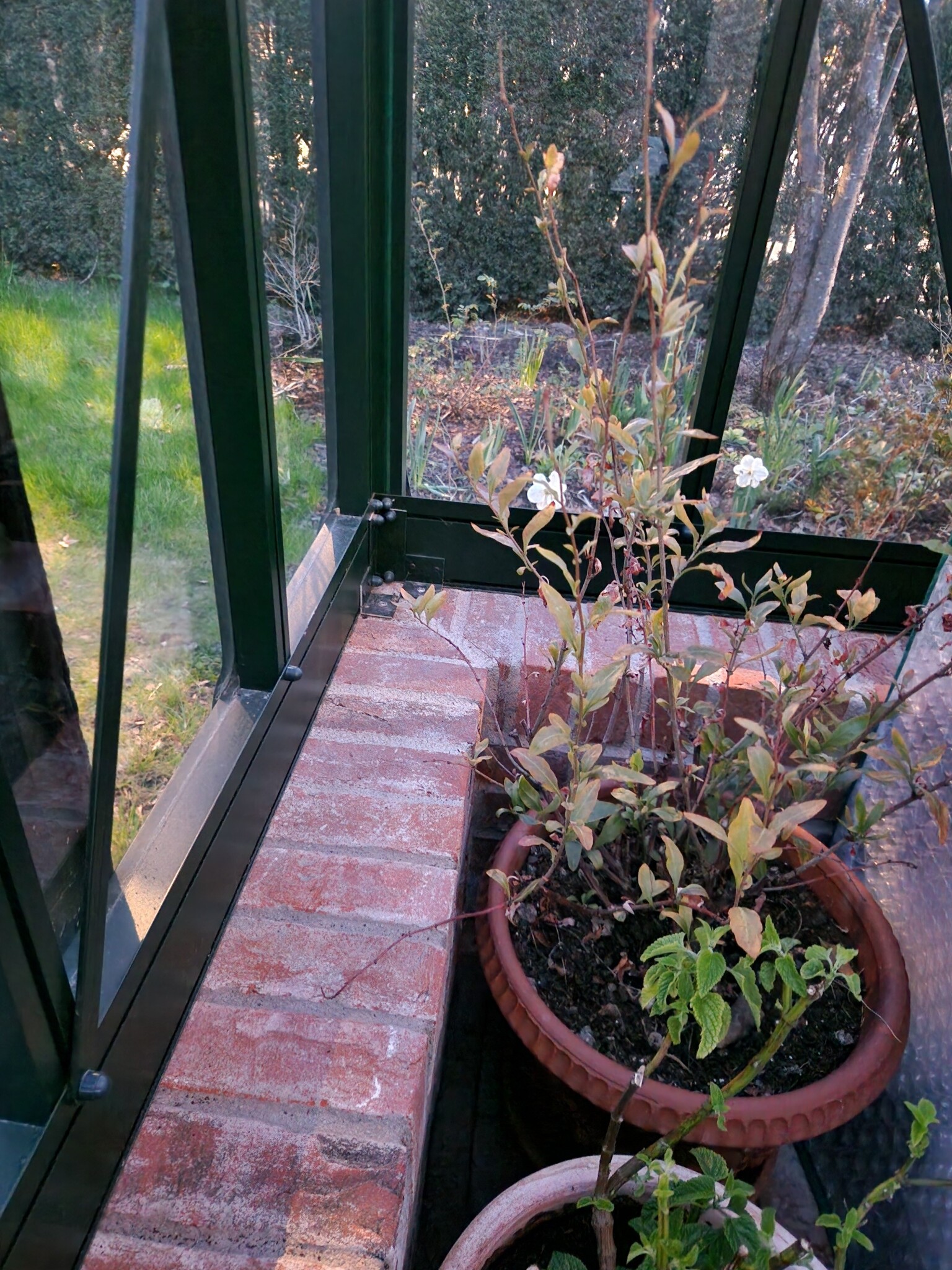

Utmanande ljus ute just nu :D
  • Växter i krukor bredvid tegelvägg inuti växthus, med buskar och träd utanför glasstrukturen.
  • Rödtegelvägg och fönster i kvällsljus med reflektioner och skymtande växtlighet i bakgrunden.
Snyggt, vad är det för bredd på muren?

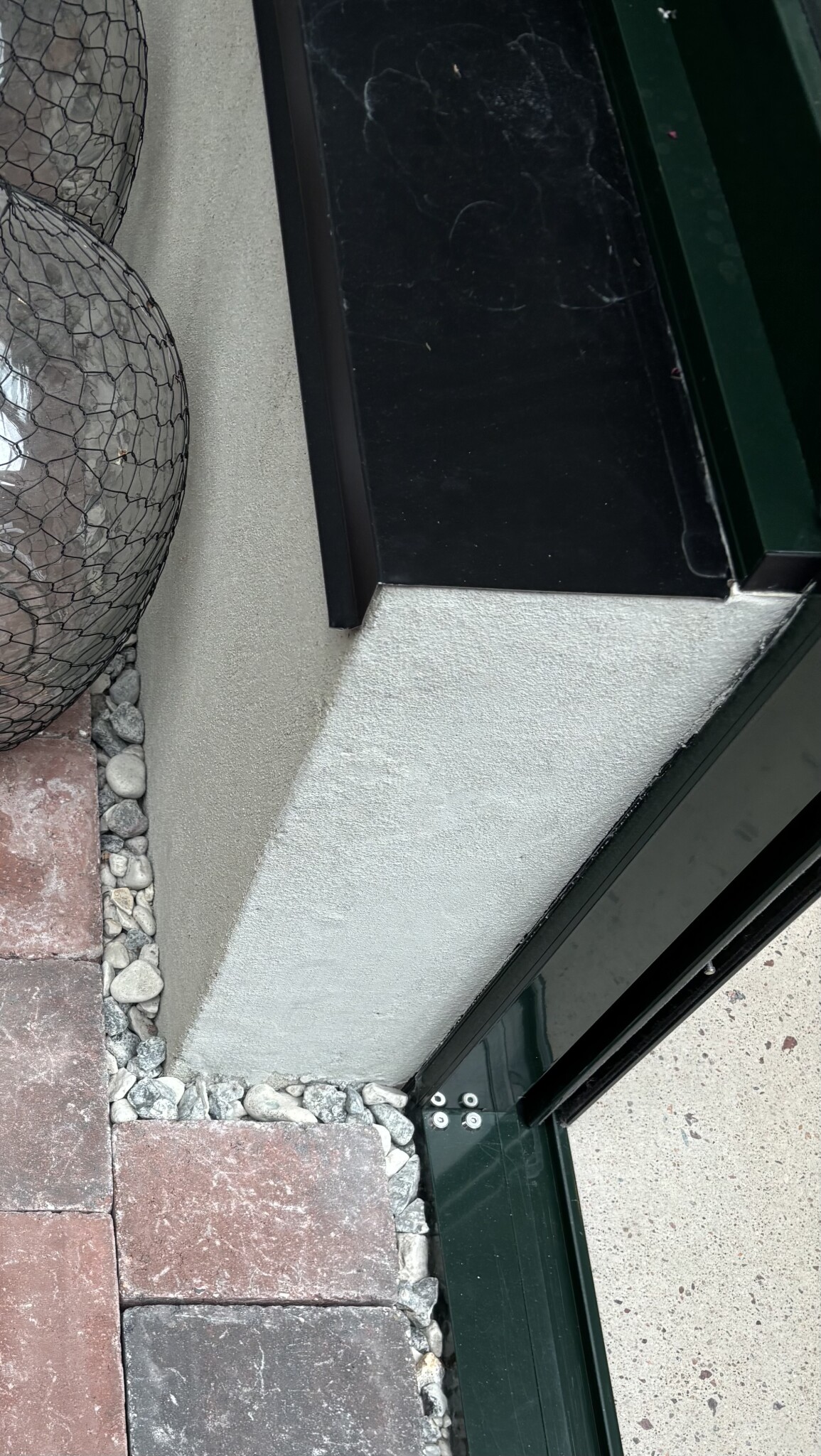

Ska snart montera växthuset på putsad lecamur och undrar om putsen på murens topp räknas som isolering eller om jag behöver montera plåt mellan sockel och mur?
