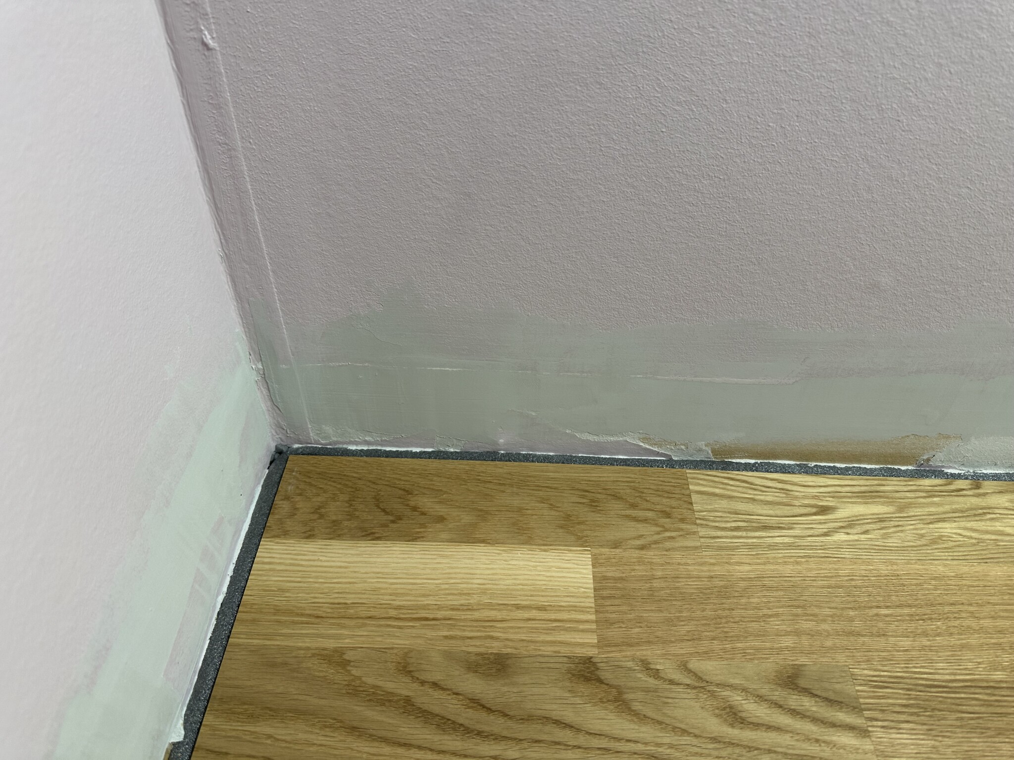

På ovanvåningen har vi problem med drag och lukt från springor mellan golv/vägg samt vägg/tak.
Efter att ha sänkt temperaturen och lättat något på ventilationens undertryck har problemen minskat avsevärt. Det kvarstår dock en del drag och lukt i vissa rum. Jag har påbörjat ett tätningsprojekt och skulle egentligen bara vilja veta om min metod är långsiktigt hållbar.
Mellan golv och vägg använder jag ner en bottningslist. Jag antar att parketten har utrymme för expansion trots denna list. Jag har valt denna metod för att inte behöva ta upp och lägga om parkettgolvet på nytt.

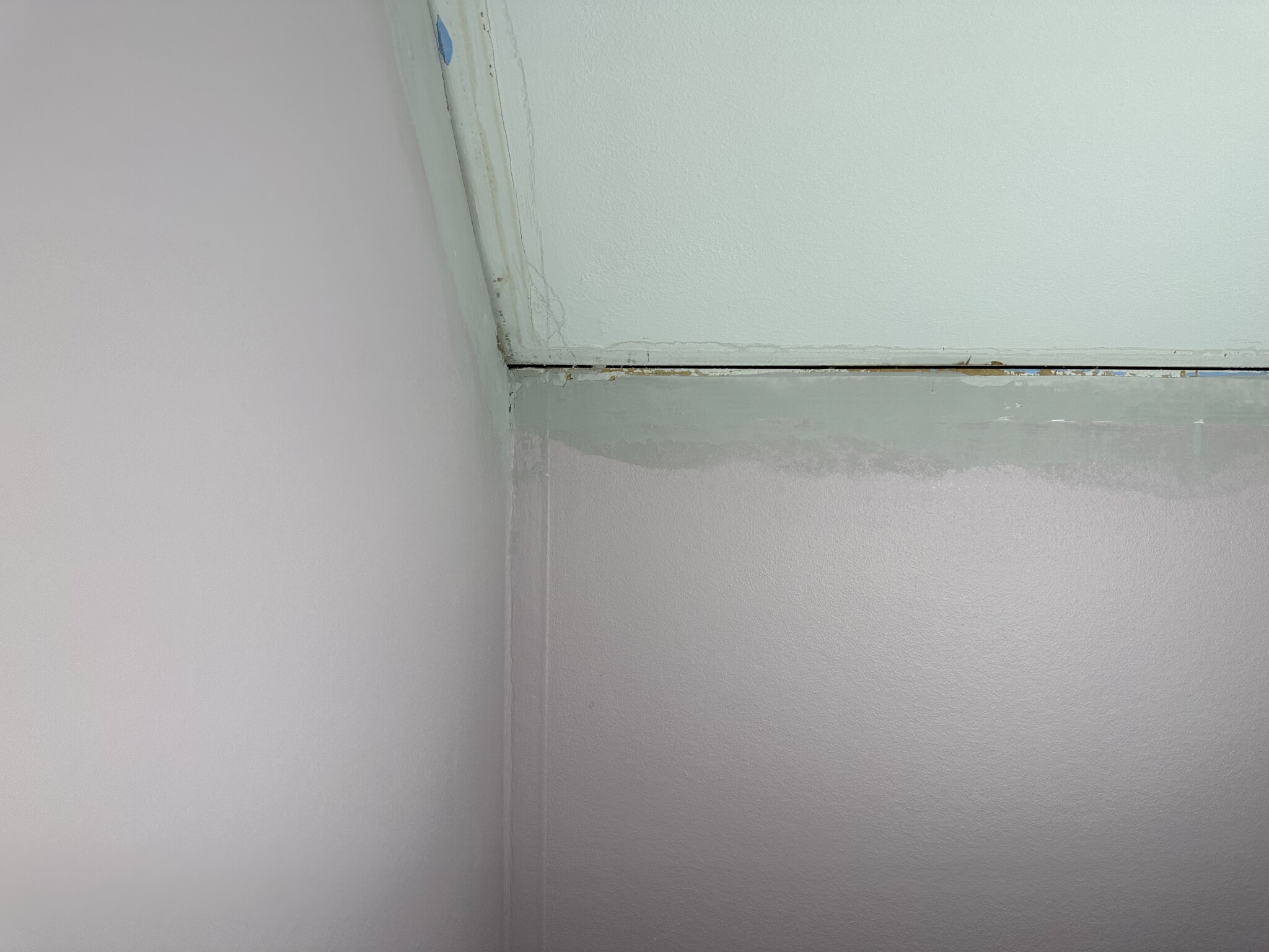

Mellan tak och vägg tänkte jag använda tätningstejp, specifikt Tecca T-Flex vit, 50mm bred.
Jag vill använda tejp framför fog då det bitvis är upp till en centimeters glipor mellan tak och vägg.
Är det någon som ser några nackdelar med ovanstånde lösningar eller är det bara att köra?

Det är bara att köra. Det är att betrakta som temporär nödlösning, men sådana kan ju hänga med och fungera >20 år så...
Personligen hade jag nog undvikit tejp och satsat på ngn annan lösning, men om det bara är luft bakom gliporna så är det inte helt lätt. Dessutom brukar det kunna röra på sig en del med fuktvariationerna över året, vilket stressar fogmtrl hårt (=risk att det spricker). Oavsett metod hade jag velat dölja det bakom lister.
Ja, jag tror också att rörelserna kommer att ge sprickor i en fog. Tejpen borde därför vara mer hållbar i jämförelse. Den har en åldersbeständighet på 25-50 år. Om tejpen lossnar med tiden så är den ändå intryckt bakom taklisterna som ska spikas upp. Jag testar och kör på om ingen annan kommer med en avrådan.Oldboy skrev:
