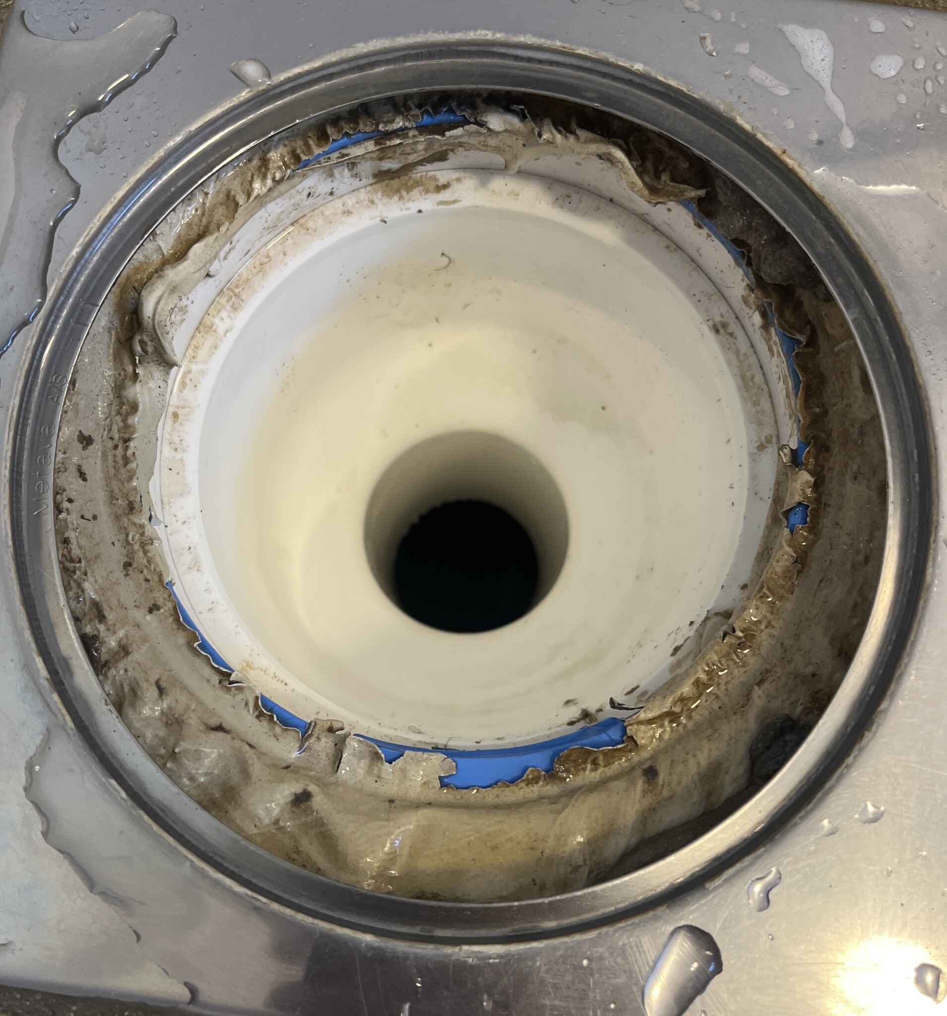

Har en golvbrunn vars tärning ser ut enligt nedan. Badrummet är från 2007.
Planerar för renovering om ca två år. Behöver detta åtgärdas? Isåfall hur? Tätskiktet känns aningen poröst och det har lossnat små bitar från något ställe.
Skall vara tätat med allfix enligt dokumentation.
  • Golvbrunn med slitet tätskikt, synliga skador och löst material. Badrum från 2007, planerad renovering inom två år.

Uhm... Ja, det där var ju ingen höjdare direkt. Ställ in dig på att byta allt när du renoverar.
Skulle nog inte vänta två år, det där ser ju ut som skit.
Nu vet inte jag vad "allfix" är som du skriver om, men det ser ut som att en grå gummimassa (silikon?) ligger ovanpå klämringen till golvbrunnen. Normalt sitter tätskiktet under klämringen, varför man kan misstänka att det grå skiktet är något som ligger utanpå tätskiktet. Ett badrum från 2007 borde hålla i många år till.
