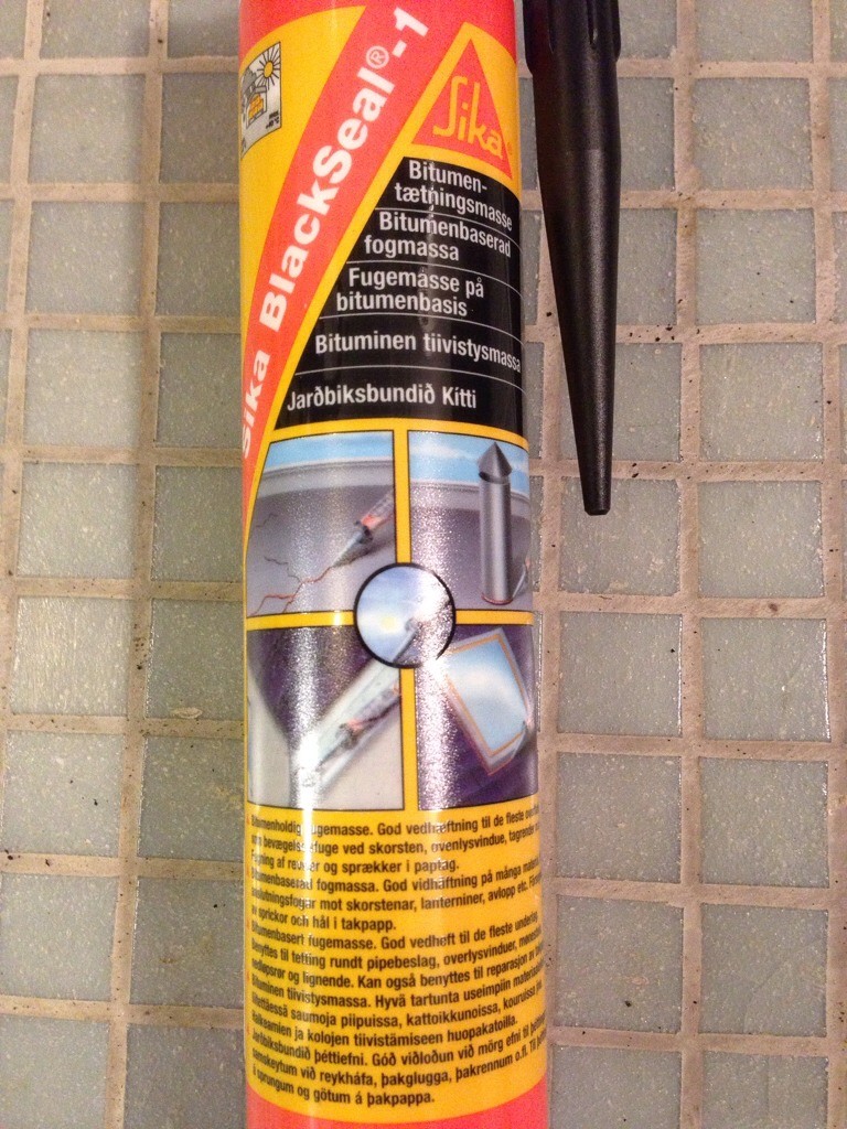

Jag har ett papptak som i en av hörnorna ibland läcker lite vid kraftiga regn. Det är nog inte något större fel, det droppar bara och det är över ett överhäng, så jag tror inte det kan ta sig in någonstans, men jag vill ändå ordna till det. Efter att ha varit uppe och försökt lokalisera var läckan kan vara är den bästa kandidaten ett mindre hål i en tätning där pappen är uppvikt mot en plåt. Tänkte testa att kleta på något över denna tätning och se om det är detta lilla hål som är boven i dramat. Vad är lämpligt att använda? Asfaltsklister?
Sådan här använde jag vid liknande problem, fungerar, håller bra och är billigt ca 40-50:- tuben.
Tack för svar! Verkar vettigt. Får leta efter något sånt...
