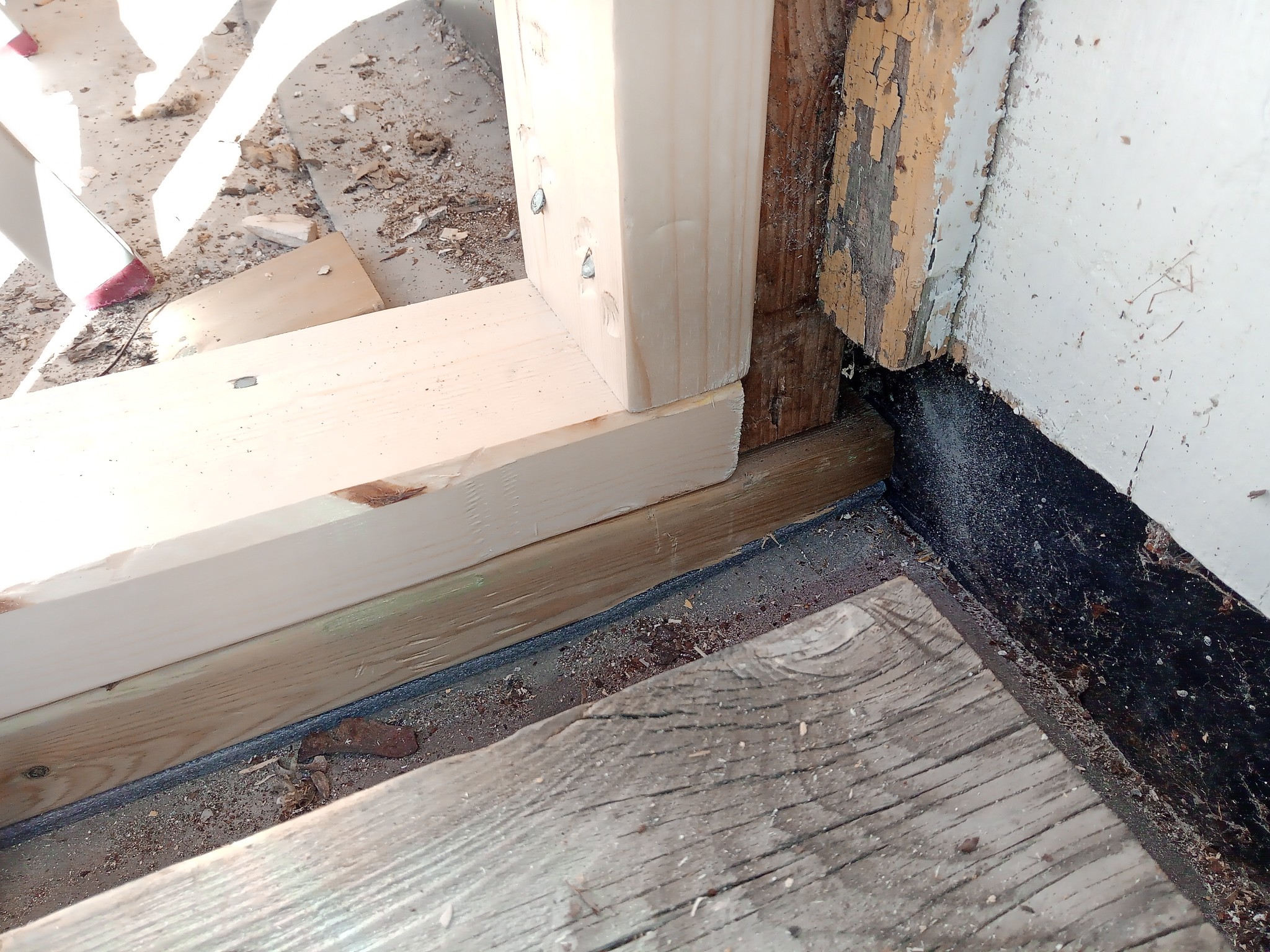

Fasaden ansluter mot en "plan" betongterrass med gummiduk på. Det äldre huset (höger om hörnet) har en plåtskoning mot väggen som sedan har klistrats gummi över.
Detaljbild av ett hörn vid altandörr med tecken på rötskador och fuktinträngning.
Ny delen som jag gjort om, kan man lägga en remsa av gummi som går upp en bit på syllen och sedan limmar mot golvet? Vad skulle det kunna vara för produkt?
Detta?
https://www.proffsmagasinet.se/mask...025138-tatningstejp-svart-25-m-100-mm-3094071
https://www.isocell.com/sv/produkter/produkter/omega-plasto
