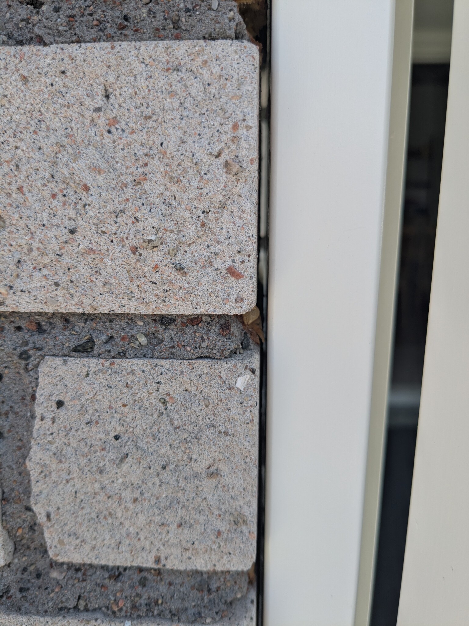

Installerade en ny altandörr, fick hyvla bort några mm från dörr karm för att få den på plats, så den har nästan inget mellan karm och tegel. Dock så är det små springor. Vad ska man använda för att täta då det är som sagt yttervägg?
  • Spricka mellan nyinstallerad altandörr och tegelfasad, visar luckor i dörrkarmens passform mot ytterväggen.
Dreva med isolering från båda håll, går bra att peta in med en lite spackelspade, men ta det lite försiktigt, lätt att dreva för hårt och karmen kommer att bågna innåt. Blir nog att peta in tunna småbitar.
Hur många mm handlar det om? Går att få in drevning på rulle med rätt få mm tillgodo, använd plastverktyg (kreditkort är bra). Drevningen ska sitta luftigt i den mån det går i ditt fall, så att den håller luft, blir drivningen helt packad/hård gör den mindre nytta. Sen sätter du bottningslist på insidan och sist silikonfog på insidan. Du vill att fukt ska torka utåt.
På utsidan blir det nog bäst att sätta en trälist som du fäster på karmen. Om du fogar på båda sidor stänger du in fukt.

Bara en liten passus, du har installerat dörren utanför luftspalten vilket gör att den inte kommer isolera något vidare.

Hej, Tack för alla bra tips, ska köra en remsa för tätning det känns som lättast.
När det gäller luftspalt så finns inte detta här utan detta är en tegel pelare, gammal veranda troligen.
Bästa svaret
Jag monterar inte dörrar längre så det är inte mitt expertområde och regler kanske ändrats men i stenvägg så fogas utsidan, i trävägg fogas insidan.
Det betyder att om bottningslist används så ska även den vara från utsidan.
I stenvägg kan fukt vandra oavsett och om det är trävägg på insidan så bör det vara ventilerat mellan väggarna.
Det ser trångt ut för drevning i bild och risken är snarare att drevet packas för hårt och trycker ut karmen vilket kan orsaka problem.
Drev eller drevremsa kan ofta fästas på karmsidan innan karmen monteras när det är så lite utrymme.

Varför skulle det vara skillnad beroende på fasad? Man fogar diffusionstät fog mot den befintliga fuktspärren. Och den sitter vanligtvis på insidan. Den fuktiga luften finns inomhus och man hindrar den att ta sig ut i konstruktionen genom att placera fogen mot insidan. Lägger man en fog på utsidan (mot tegelfasad), så kommer det ju inte göra särskilt mycket?
För att fukt vandrar olika i olika material.
Du kan foga på båda sidor om du även har träbeklädnad på insidan då det ska finnas en ventilationsspalt mellan ytter och innervägg, du måste se till hela väggens konstruktion med både sten och trä inte bara ena sidan.
