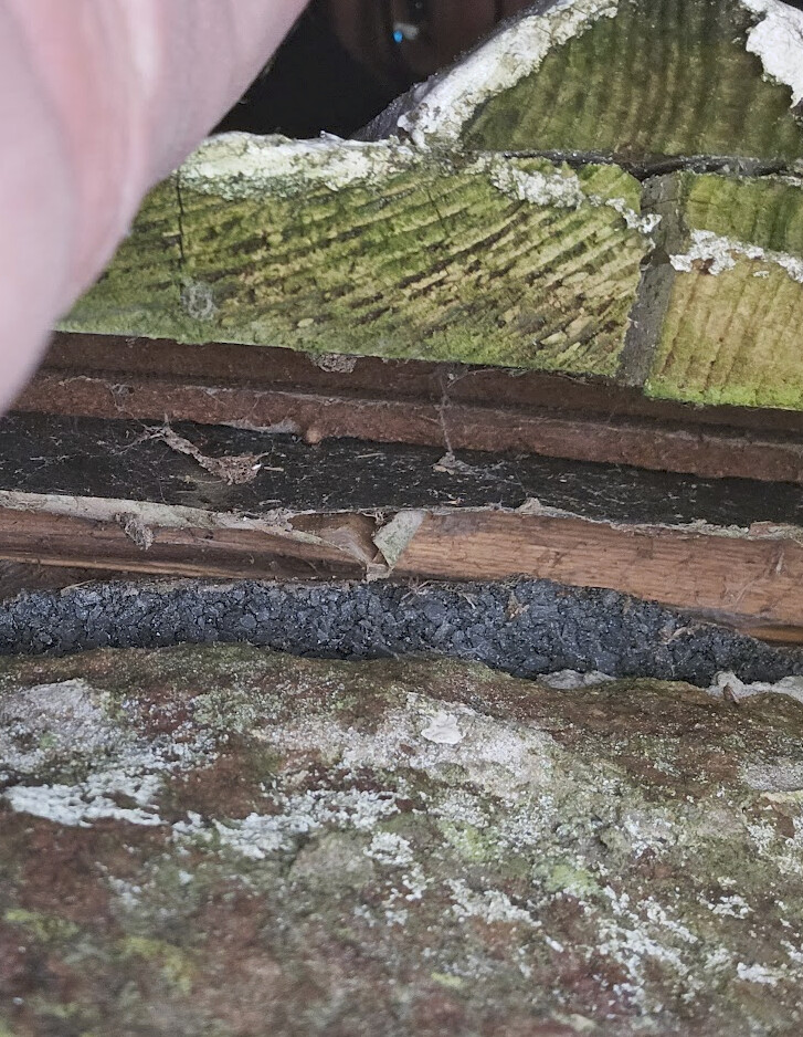

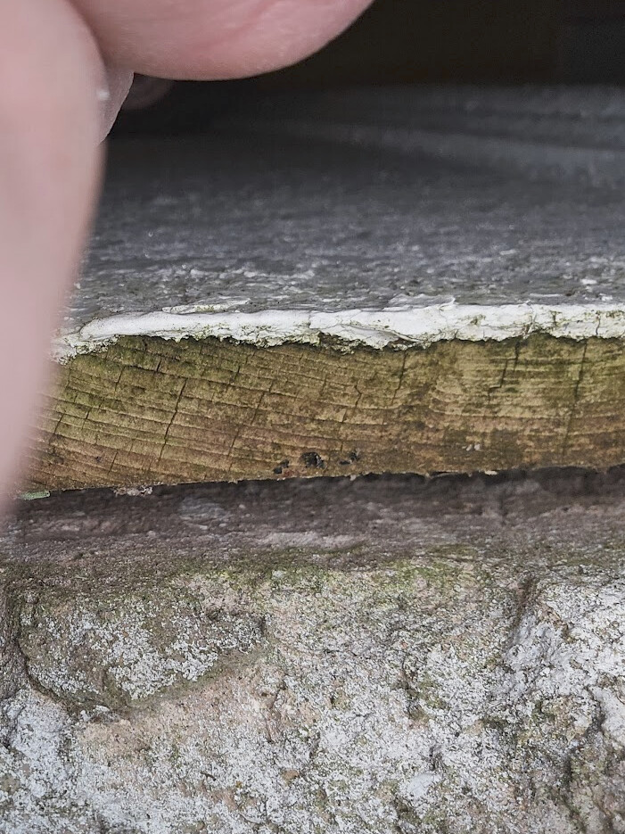

Jag har kikat runt fasaden och tätat en del springor i stenmuren osv. där möss kan krypa in i torpargrunden. Det finns en del ställen där det är glipor mellan golv/fasad/stenmur. Hur tätar man detta, jag antar att det skall andas?
Jag tog lite bilder men det är svårt att se; bilderna är tagna underifrån så att man "tittar" på botten av fasaden.
Spricka mellan golv och fasad i stenmuren sedd underifrån, med tätningsmaterial som delvis har lagts på.
Spricka i stenmuren under fasaden med synlig golvstruktur. Bilden visar en glipa där möss kan krypa in, med isoleringsmaterial synligt.
Glipa mellan fasadens botten och stenmuren synlig underifrån, potentiellt intrång av möss i torpargrunden.

Hade jag varit du hade jag försökt med något rostfritt nät mot möss så att inte luftspalten täcks igen. Har du naturstensgrund är det docklite svårt att fästa.

Bra idé, jag får försöka hitta något finmaskigt. Kanske kan fästa med klammer på undersidan av fasaden, men det kommer ju rosta sönder rätt fort känns det som. Hm.
