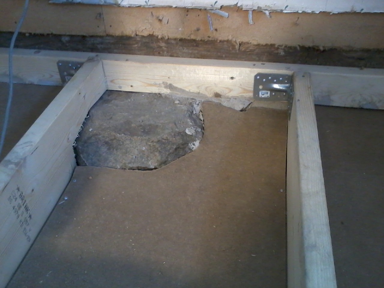

Jag har lagt in nytt bjälklag med trossbottenskivor. Kommer få bra isolering utom vid stenfoten.
Med vad tätar jag glipor, både mot bottenstock och stenfot?
Det blir linisolering i bjälklagen.
Jag antar att jag bör lägga papp på de stenar som går genom trossbotten, men det blåser bra i gliporna. Kan kalkbruk fungera? Jag har sett helt ingjuten stenfot i trossbotten med papp på.
Det kommer blåsa lika bra som det alltid gjort i krypgrunden.
Är det "säkert" att täta med kalkbruk mot bottenstocken under vattbrädan på utsidan?
Måste få bort golvdraget på något vis. Det går inte att höja golvet pga takhöjden även om det hade varit den enklaste lösningen.

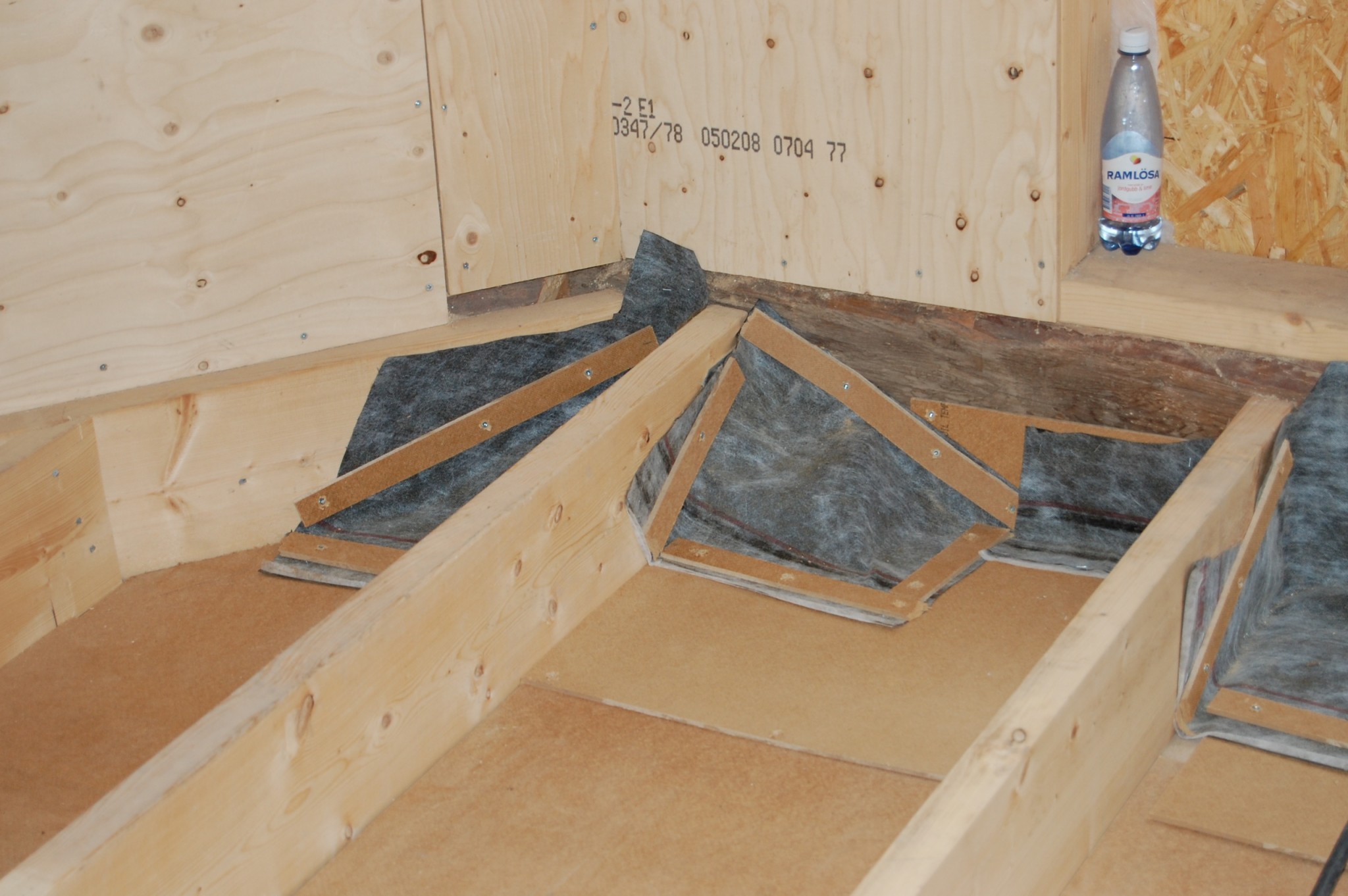

Har haft exakt samma bekymmer och samma lösning på nytt bjälklag. Takhöjden, ca 2 m, tillät inte heller någon annan lösning. Jag tog takduk, den mjuka lite följsammare sorten. Jag täckte stenen och skruvade fast ribbor mot reglarna. Det gick åt en del häftklammer också. Hade det inte varit så sent på hösten så hade jag nog täckt allt med lerklining för att få riktigt tätt och följsamt.
