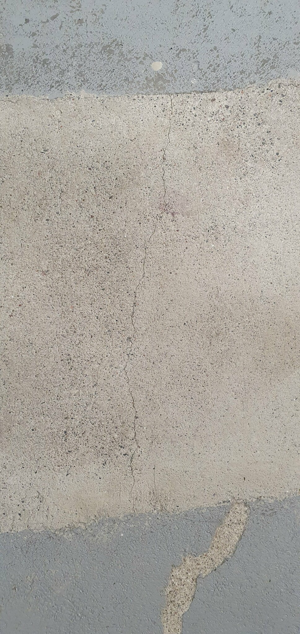

Vi bytte avloppsrör under källargolven för två år sedan och det kanske börjar bli dags att måla golvet igen. I det lagade golvet har det uppstått sprickor och eftersom vi har lite förhöjd radon i källaren skulle jag vilja täta sprickorna på något sätt innan jag målar. Skulle man t ex kunna använda sig av väldigt löst blandat "husfix" så att det tar sig ner lite i sprickorna och tätar?
Sprucken betongyta på källargolv med synlig reparation och flagnande färg.

Är de sprickorna verkligen genomgående? När du målar kommer färgen att lägga sig i de sprickorna så är bara färgen tät så ser jag inget behov av att täta på annat sätt.

Sika Sikaflex har produkter för att täta sprickor i betong mot Radon
