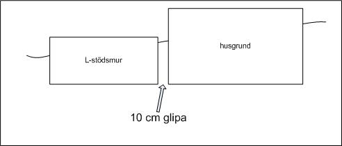

Hur tätar man bäst en skarv mellan en L-stödsmur och en husgrund? Se skiss nedan.
Förra ägaren har satt dit en tryckt regel som i princip inte gör nåt annat än att man slipper se markfyllet bakom. Regeln ruttnar ganska snabbt och håller inte emot jord och sten som rasar ner.
Eftersom man måste förutsätta att L-stödet kan röra sig betydligt mer än husgrunden så måste ju tätningen göras någorlunda flexibel. Vad tror ni om att ställa ett 9 cm lecablock på högkant, limma mot L-stödet och trycka in flexibel fogmassa mellan blocket och husgrunden?
Tacksam för synpunkter.
