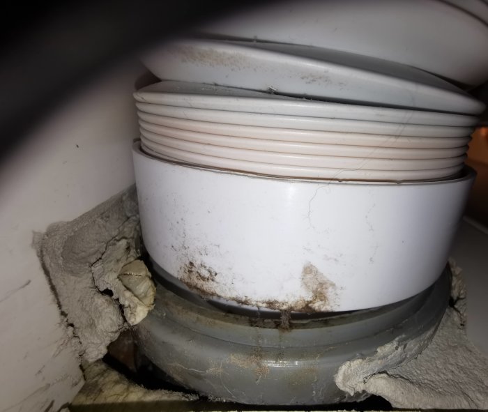

Hej, har nyligen köpt en bostadsrätt där vi fått våtrumsintyg. Badrummet är 6 år gammalt. I våtrumsintyget fanns det en avvikelse som sa att det inte gått att täta ordentligt runt toalettens avloppsrör och inkommande vatten till toan. Ringde då och pratade med hantverkaren som gjort badrummet och försäkringsbolaget och det skulle inte vara några problem med det.
Men nu när vi väl flyttat in började vi känna en avloppslukt. Trodde först det kom från golvbrunnen eftersom vattenlåset inte var ordentligt isatt. När vi fixat detta blev lukten bättre men det finns fortfarande kvar lite. När man håller handen vid den gråa ringen jag har visat på bilderna så känner man en luftström, och det gör att vi nu tror att lukten kommer härifrån. Det som är konstigt är att det inte luktade någonting på visningen (inte heller parfym eller rengöringsmedel eller så), och hade detta varit problemet borde det väl luktat då också. Men, det här är det enda vi kommer på som kan vara orsaken till avloppslukten, ifall ingen här har någon annan idé?
Är det möjligt att försöka täta detta lite mer på egen hand? Vad ska vi i så fall använda för att göra det?
(första bilden är från sidan, andra bilden är tagen underifrån)
  • Vit toalettavloppsrör med grå ring och olämplig tätning mot vit vägg.
  • Ofullständigt tätat avloppsrör vid toalett med synlig grå ring och spår av tätningsmaterial.
Kan du zooma ut lite?
Eventuellt drag kan du lätt se med en brinnande låga.
Går inte att få en bättre bild, kommer inte åt ordentligt med telefonen. Kan försöka igen imorgon med annan telefon kanske. Man känner ett drag precis vid väggen när man håller handen för röret, går att känna rätt tydligt var det kommer ifrån.

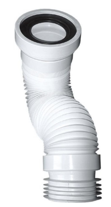

Är det en sån här du (se bild) har så skulle jag tro att den sitter snett, är deformerad eller trasig. Annars, testa med sanitetskit/unigum runt anslutningen, kan funka.
  • Flexibel vattenlås-anslutning i plast för avloppssystem.
Är det enkelt att byta den? Eller kanske går att testa med unigum först för att se om det hjälper? Känns lite jobbigt att börja skruva i badrummet när man har noll koll hehe
Unigum härdar inte, så fungerar det inte är det bara att ta bort, rulla det i handen och gör en lång korv liksom, lägg runt anslutning och tryck tätt med tummen. Inte så fasligt svårt att byta men jag skulle först ta bort den som sitter och kolla status på den, är den hel så kanske det är så att röret sitter för nära väggen vilket gör att den inte kan monteras korrekt, går in snett i röret eller dyl, skulle i så fall inte hjälpa att byta. Ser lite skumt ut av bilderna att döma, borde gjorts på ett annat sett när man väl byggde om kan jag tycka. Men lite fler bilder skulle som sagt hjälpa, man ser inte så tydligt på bilderna.

Här är en bättre bild rakt underifrån. Det är också därifrån det drar.. Undrar också om det kan ha blivit värre, att någon typ under flyttstädning råkat stöta till röret eller vad som helst. Eftersom det inte luktade något alls på visningen
  • Närbild på ett smutsigt avloppsrör med isolering som ser skadad ut där det kan dra.
Stod ett fönster eller en balkongdörr öppen på visningen?
Nej, ingenting var öppet! Och hade varit ytterligare en person där som gick när vi kom så de kan inte ha hunnit vädra ut precis innan vi kom dit.
Anledningen att det drar från röret är säkerligen inte för att det är tryck i avloppet, utan för att din ventilation eller köksfläkt skapar ett undertryck i lägenheten, normalt ska då tilluft komma ur antingen tilluftsdon, fönsterventiler, eller bara någonstans där fräsch luft kan ta sig in. Är fönstret öppet blir det inget undertryck, är don igentäppta, spjäll, fönster, dörrar stängda så hämtar undertrycket luft där det finns luft att hämta, en liten springa till avloppet, eller ett vattenlås med lite för lite vatten i eller liknande kan därför plötsligt bli en källa för tilluft och den luften luktar ju inte hallontårta precis.
Har du mekanisk tilluft kan felet sitta i fastighetens ventilationsaggregat, men det är lite överkurs i det här stadiet tror jag. Du kan ju alltid om så är fallet hålla upp lite papper, rök, eller som tidigare nämt öppen låga vid donet och se om det rör sig.
Täta röret vid toan, dammsug alla tilluftsdon/gör rent filter, öppna spjäll eller dyl, se till att du har bra tilluft helt enkelt. Detta KAN vara en orsak till att lukten uppkommit plötsligt eller blivit värre med tiden.
