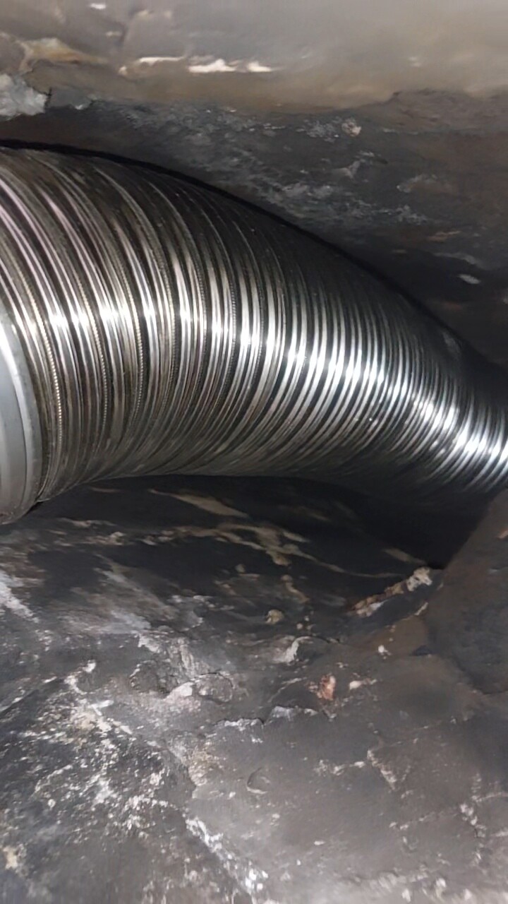

Det luktar av rök när vi eldar i kaminen och blåser även in sot och partiklar i vardagsrummet när det inte eldas pga otätheten mellan kanal och skorsten.
Vad är lämpligt att täta med omkring röret? Kan man peta in remsor av stenull?
Fogskum som är brandsäkert kanske? Jag satte det runt min imkanal men oklart om det är lämpligt för ditt ändamål.

Hur långt går slangen?
Så långt jag ser upp i skorstenen men så långt ner att den inte syns uppifrån så någonstans mellan 2,5-4m kanske. I höjd med vinden verkar det som.
Funkar med stenull, är det besiktat av sotare?

Jula/biltema säljer flätade tätningssnören om det bara är nån millimeter som skall tätas
