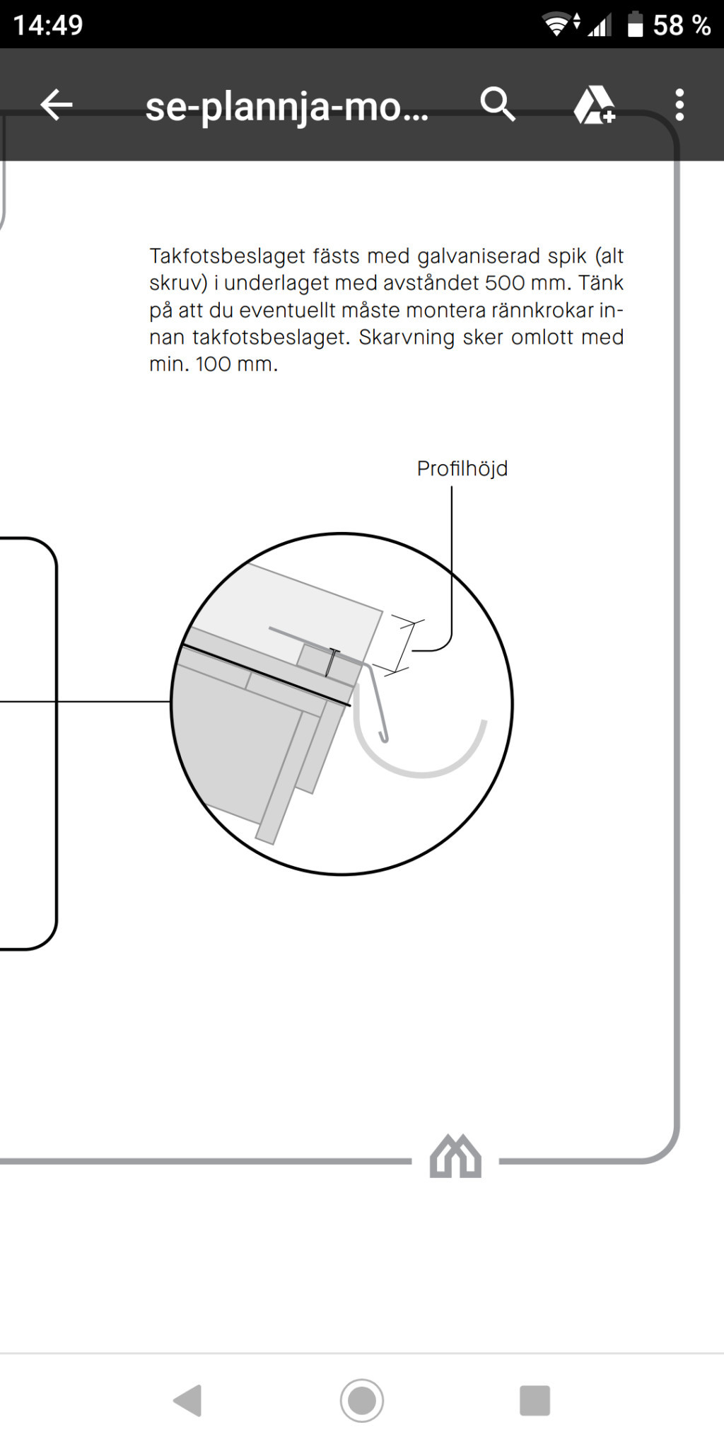

Ni med erfarenhet, vilket är bästa sättet att täta runt en rund (luftrör för toaletten) genomföring tillsammans med trapetsplåt?
Vi kommer ha papp, ströläkt/ bärlist och sedan plåt. Vid skorstenen kör vi med wakaflex.
Sen frågan om fotplåten, ska den ligga på pappen eller på läkten?

Fotplåten ska i min mening ligga på bärläkten. Delar en bild från plannjas montagebeskrivning.
En gummistos limmad på pappen och en plåthuv med slätplåt upp till nock är en bra lösning. (den vanligaste lösning som finns överallt)

https://www.byggahus.se/forum/threads/plat-pannor-avslut-mot-haengraenna.349230/
Denna tråd visar ganska tydligt hur galet det kan bli utan fotplåt på bärläkten. Sen är det såklart inget fel med dubbla fotplåtar om man känner för det. Det finns det såklart lika många olika lösningar som tak men man bör inte ha öppet så snö och regn kan blåsa in under plåten.
