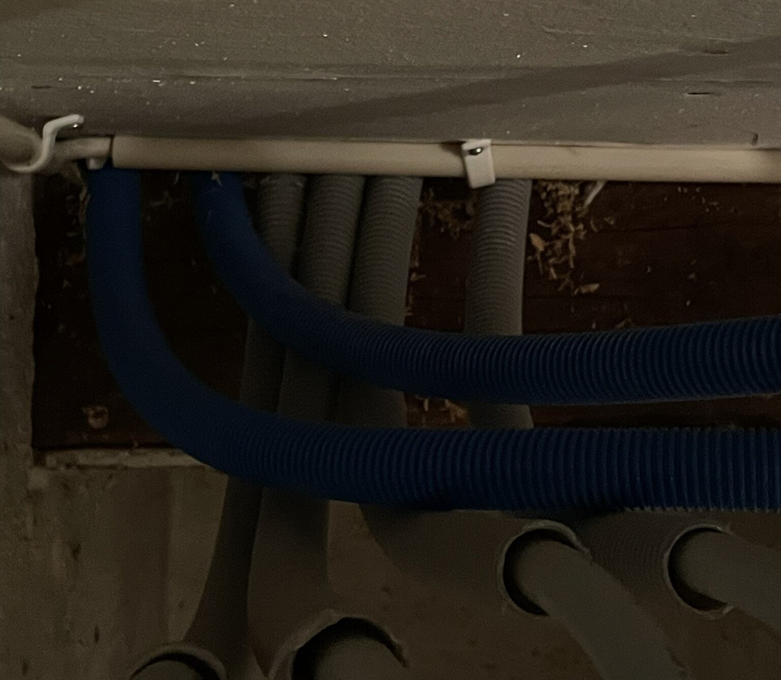

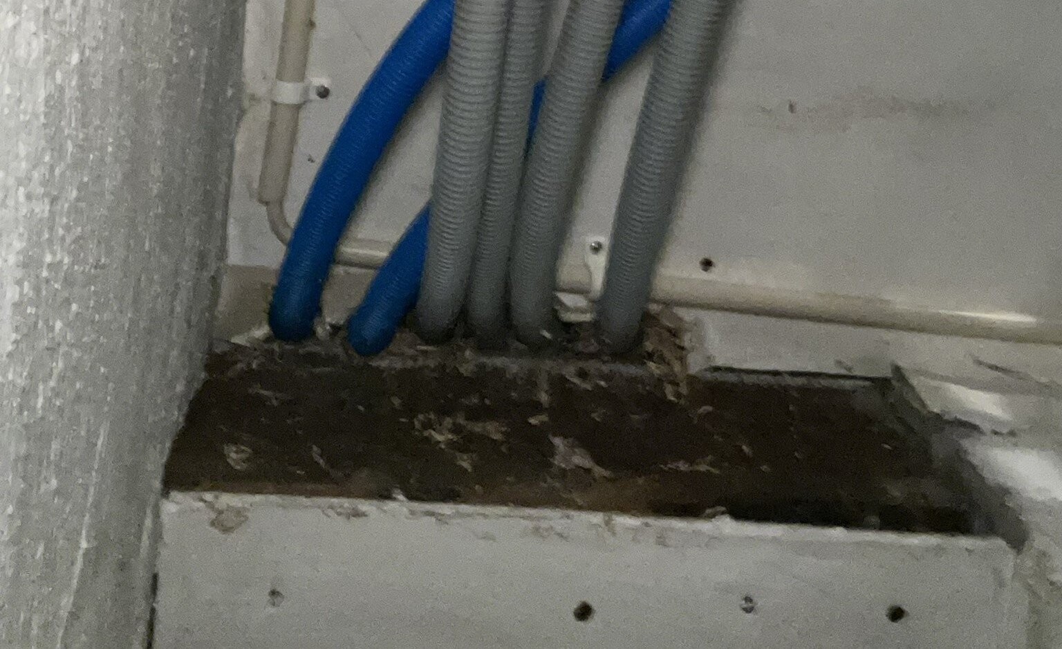

Hur tätar vi en rördragning bäst? Det gäller rördragning av värmerör som går från källare upp till hallen inne i en garderob och vidare upp via tak/golv till övervåning. Tyvärr har källaren träskyddsbehandlat virke och vi har stark kemisk lukt av kloranisoler i och runt denna garderob.
Förutom den lilla källardelen är det krypgrund, även där med träskyddsbehandlat virke. Vi har plastat grunden och installerat sorptionsavfuktare och undertrycksfläkt (Corrventa). Källardelen är dock ej ansluten till undertrycksfläkten. Efter denna åtgärd har lukten minskat i huset, förutom i och runt rördragningen.
Hur tätar vi rördragningen bäst? Kan vi använda fogskum eller finns det bättre alternativ?
Vi är medvetna om att det bästa vore att byta allt träskyddsbehandlat virke, men detta är tyvärr inte möjligt (ekonomiskt) i nuläget.

Tack snälla för svar! Det är faktiskt en hantverkare som föreslagit fogskum men jag är tveksam därav frågan. Tittade noggrannare på rören nu och det är 6st rör, alla klädda med (vad jag tror) PE-X tomrör. Två är blåa och fyra gråa, de grå verkar vara dessa: https://www.rinkabyror.se/artikel/lk-tomror-25x20mm-50m/ Det står i alla fall LK Systems xxx på och några siffror. Jag kände på rören, alltså på plasten och då känns det ljummet, så jag vet inte om det är någon risk att det blir för varmt. Men det viktiga är att få det så tätt det bara går eftersom kloranisoler luktar starkt och det krävs oerhört liten mängd för att det ska lukta.Oldboy skrev:

Utifrån detta, är det fortfarande hårt packat lindrev, utifrån beskrivningen, som är att rekommendera. Bra idé att komplettera med byggplast. Jag tror det behöver tätas både i källaren och i botten på garderoben, ev även i taket på garderoben också eftersom det finns viss lukt i rummet som är beläget ovanför den.
6 rör (plaströr) LK systems låter som golvvärme?
Isf blir det inte lika varmt. Golvvärme i gammalt måttligt isolerat hus kanske +30C(?) medans ved- eller olje- eller elpanna fr 70-t eller äldre brukar ha radiatorer som är små och som kan skyffla runt radiatorvatten upp till +80C (vid full midvinterkyla).
Med en sexpack rör så blir det väsentligt mkt svårare rent praktiskt att få till och tejpa tätt med byggplast så då känns alternativet byggskum bättre.

Huset är enplans 70-tal hus och hade från början olja som uppvärmning. Huset är sedan utbyggt med ytterligare våningsplan samt tilläggsisolerat, fönster bytta och värmesystemet är numera luft-vatten. Det är rördragning till radiatorer på övervåning som går via källaren genom garderoben, även vatten till badrum går via samma garderob. Om detta gör någon skillnad.Oldboy skrev:

Då är det antagligen varmare än + 30C men inte +80C.
Ni kan ju torrsimma lite och bara känna med fingrarna hur det verkar att försöka dreva hårt, samt inte minst om det öht är möjligt att kunna få till en bit byggplast som passar och som går att tejpa tätt mot alla rör. Skulle tro att byggskum är den rimliga fungerande lösningen i praktiken. Sedan kanske det inte är superkritiskt i detta fall om byggskummet är i gott skick och håller tätt om + 20 år?

Det var inte helt lätt att fota. Första bilden är tagen rakt framifrån. Andra bilden är tagen underifrån. Båda bilderna är tagna i källaren.MathiasS skrev:
