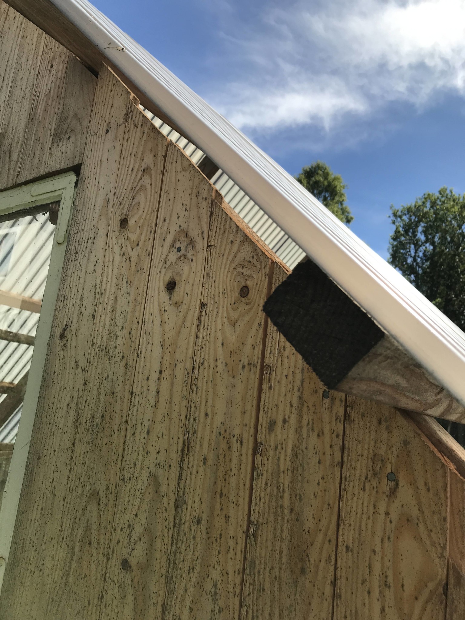

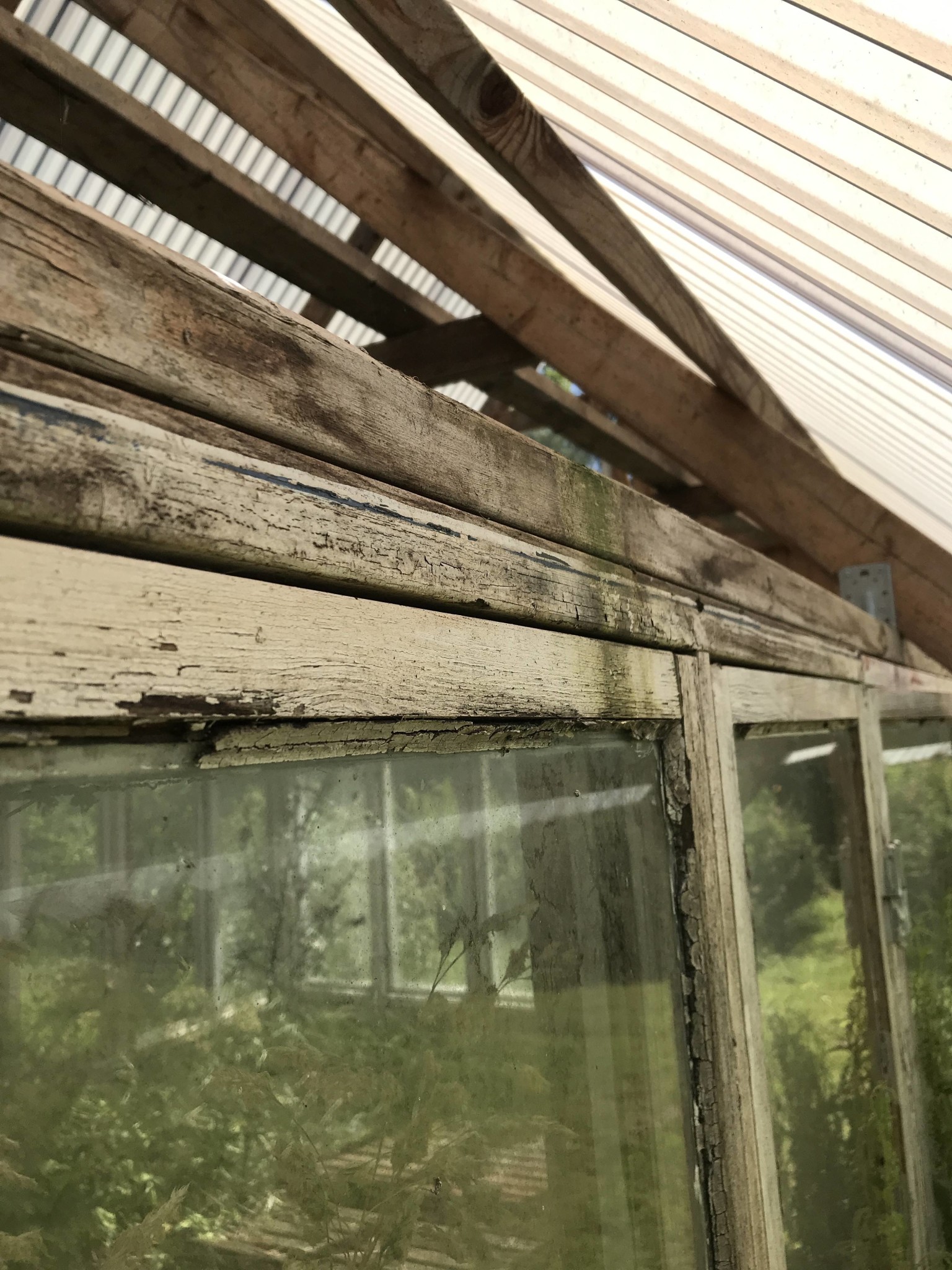

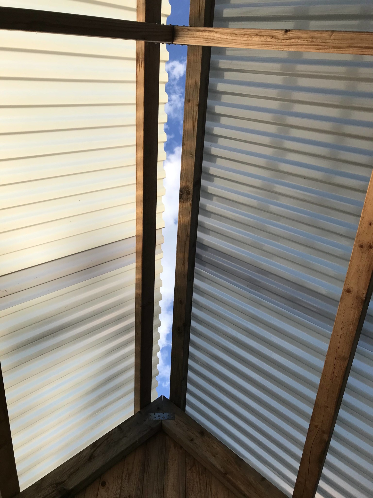

Jag har ett stort växthus på tomten, eller ja det är väl tänkt att vara det men var inte färdigbyggt när jag köpte huset förra året.
Hur gör jag för att täta taket? Det ser ut så här uppe vid nock och på sidorna vid överhänget (se bif bilder)
Jag förstår att jag behöver tätlister men det är så stora glapp så jag behöver väl bygga på nåt för att få det lättare att täta sen?

Nockplåt som sagt högst uppe och på sidorna kan du sätta upp en fasadpanel 22x120 eller 22x145 ex och såga ut för reglarna.

Ah, då är det en annan sak. Trodde det skulle ha samma funktion. Det finns nock till plasttak också , men olika plasttak har olika profil, så kan bli svårt att hitta något som passar dittRusta Hus skrev:

Ex GOP plasttak, men bara till Esslon och inte det billigare Skylon:
https://www.k-rauta.se/produkt/nock-gop-esslon-opalvit-1135mm/7392814208011
En mer exotisk idé är att kapa plattaket precis i kant med översta regeln, sätta på en ex 45x120 på sidan av regeln så att ca 75mm sticker upp över över plasttaket och sedan lägga nockplåt (eller göra egen med brädor) på den uppstickande biten. Om du inte vill kapa (eller nockplåten inte når) kan man ju peta in en till regel så att den livar med plastkanten som är nu.
Angående gavlarna menar jag att du bara behöver jacka ur för reglarna, inte kapa till småsnuttar utan köra hel längd
