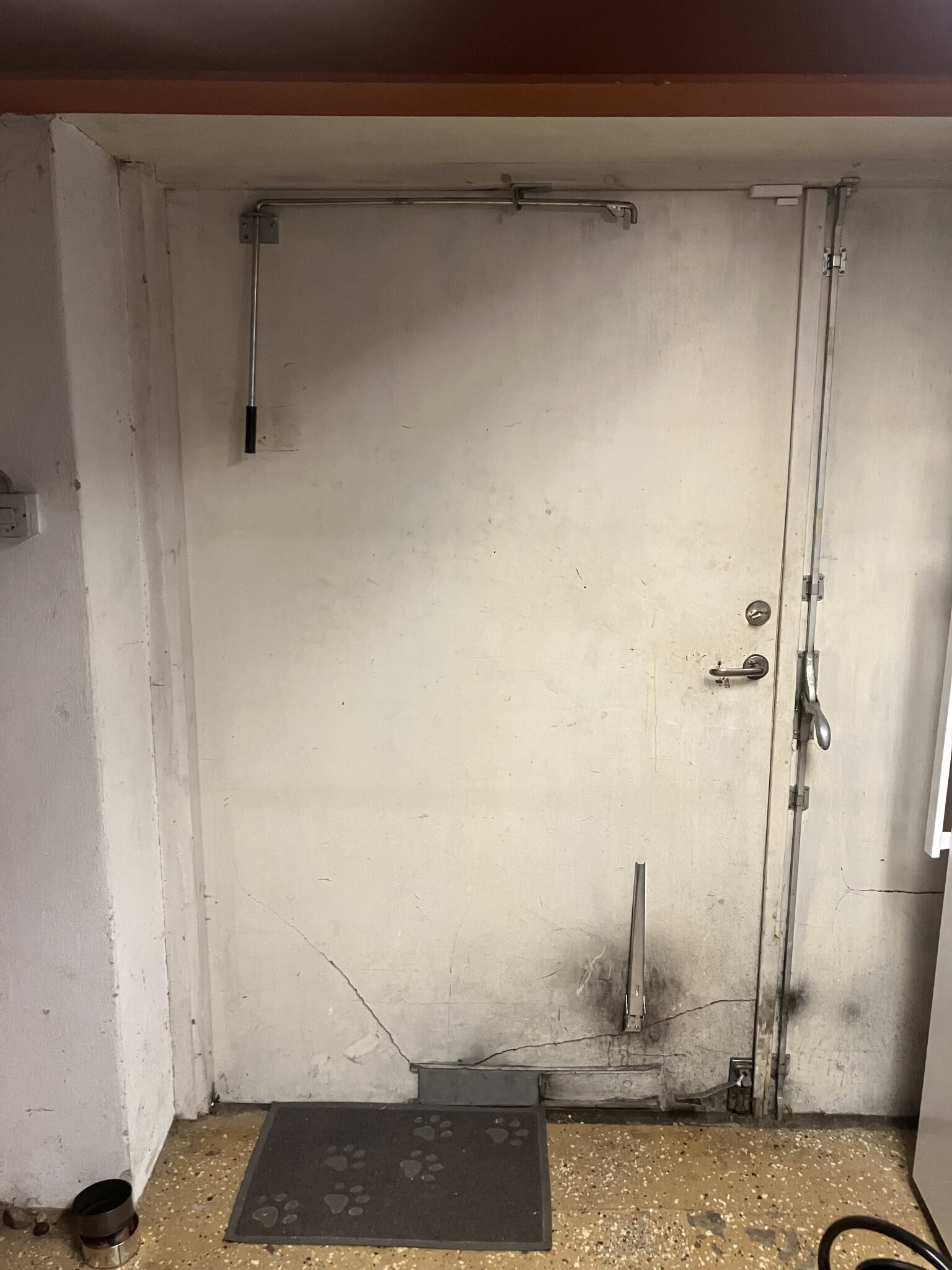

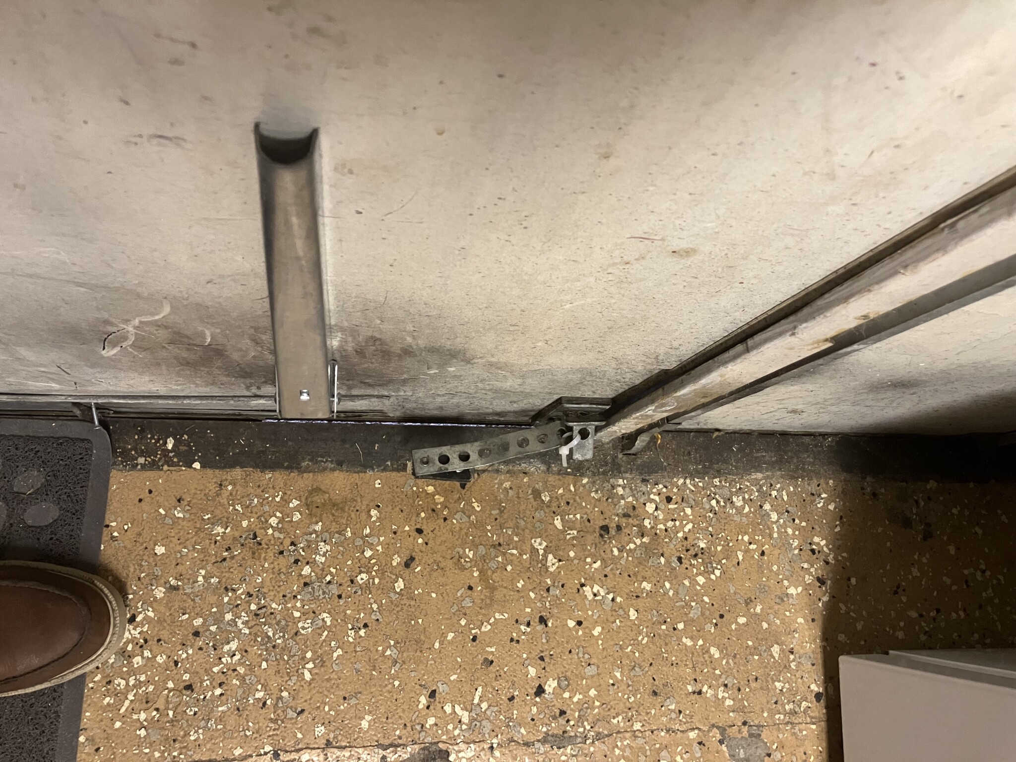

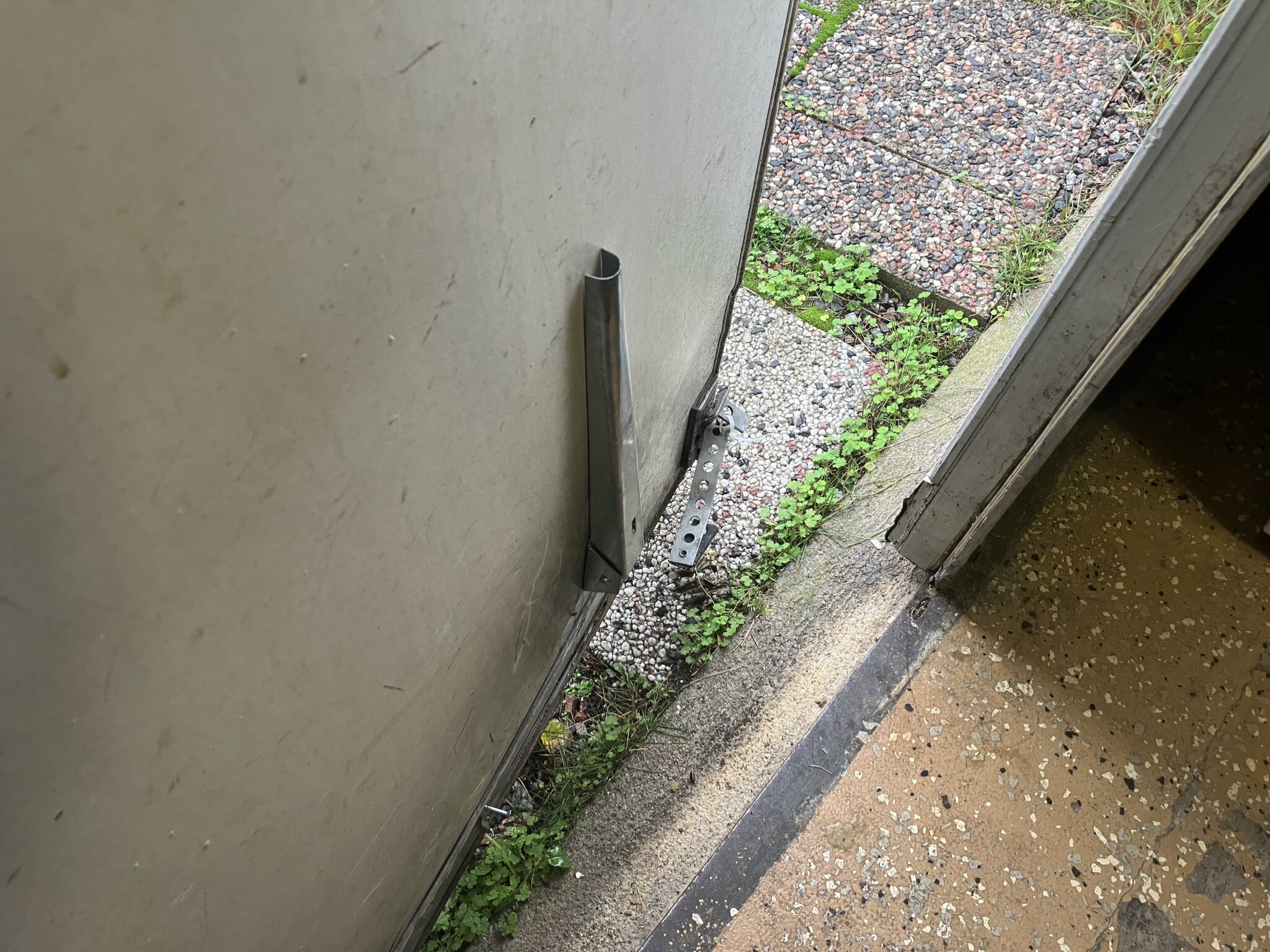

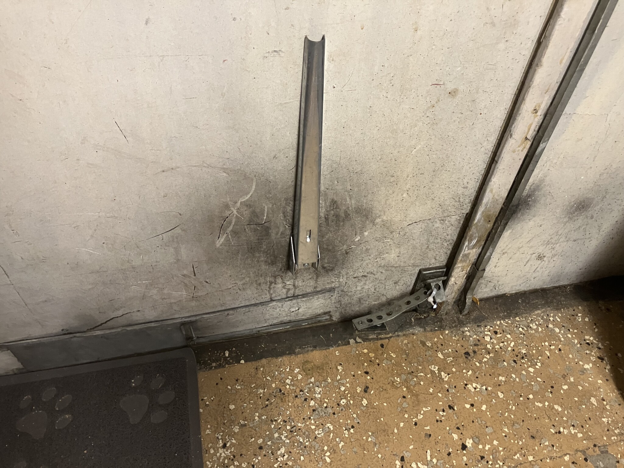

Planerar att inreda källare. Innan fläktradiatorer etc installeras inser jag att källardörren (dubbeldörr) behöver tätas och isoleras. Det blåser igenom glipor och dörren i sig är ganska tunn och släpper igenom värme/kyla. Förslag på hur jag kan täta och isolera? Vissa glipor i dörren är idag uppemot 10mm breda eller mer (svårt se på bilder).
Ok. Kanske är så. Tanken är att ha gym, häng och ev gästrum. Närmast denna dörr finns verkstad, sågbord mm. Ev kanske jag sätter upp någon enklare (icke isolerad) vikvägg mellan verkstad och gym mm. Kanske som du säger svårt/inte värt att försöka lappa och laga..Matti_75 skrev:
Hänga ett större drapperi framför så luften står stilla mellan dörr och drapperi är nog enklaste och billigaste för att få det bättre.
Sen byta dörr är det bästa. Att byta tätningslister är väl en självklarhet. Däremot att sätta frigolit på dörren eller liknande är jag mer skeptisk till.

Tätningslist E-profil vit EPDM-gummi Tesa
För springor 1-3,5 mm
45 kr inkl moms
