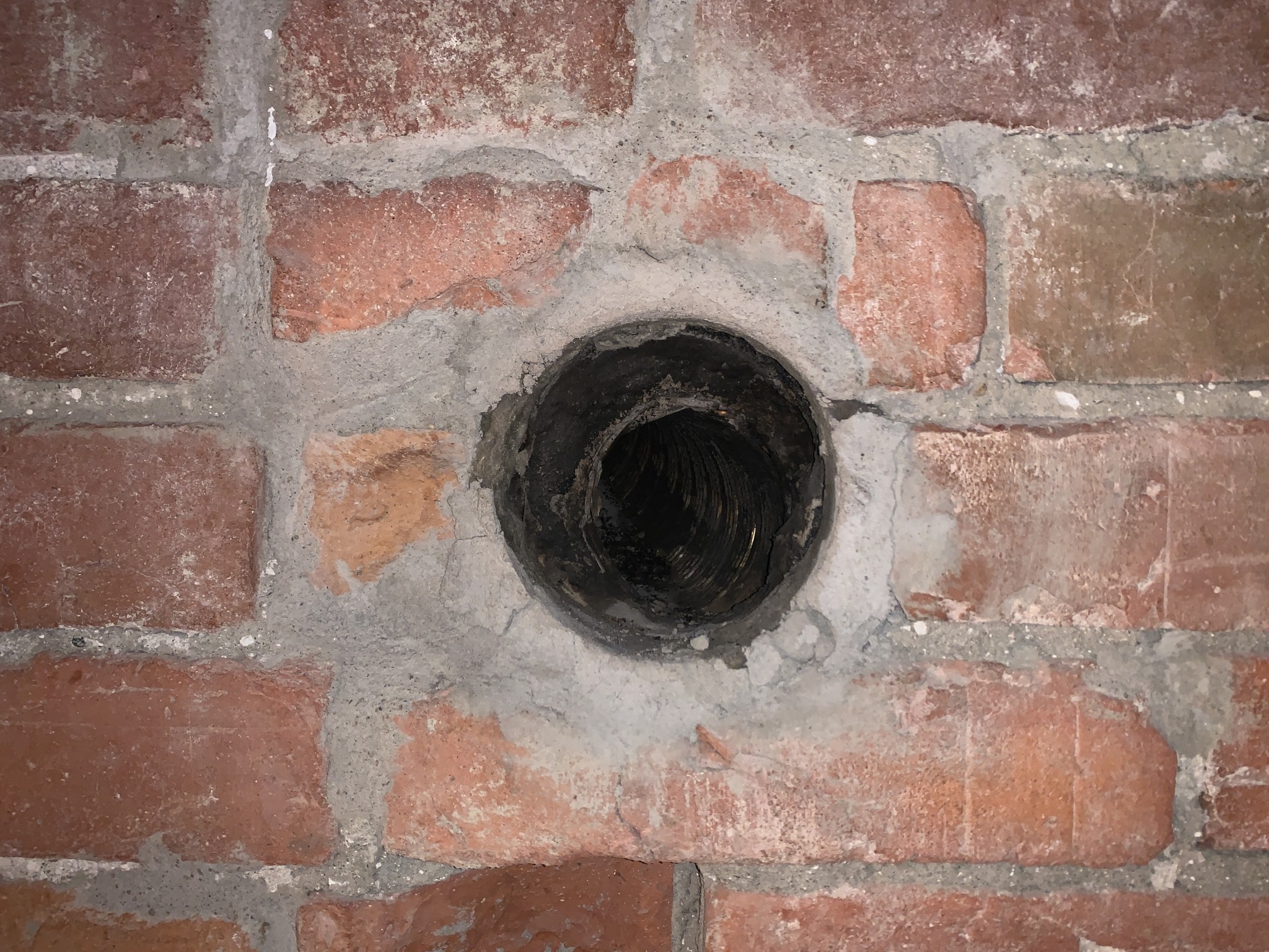

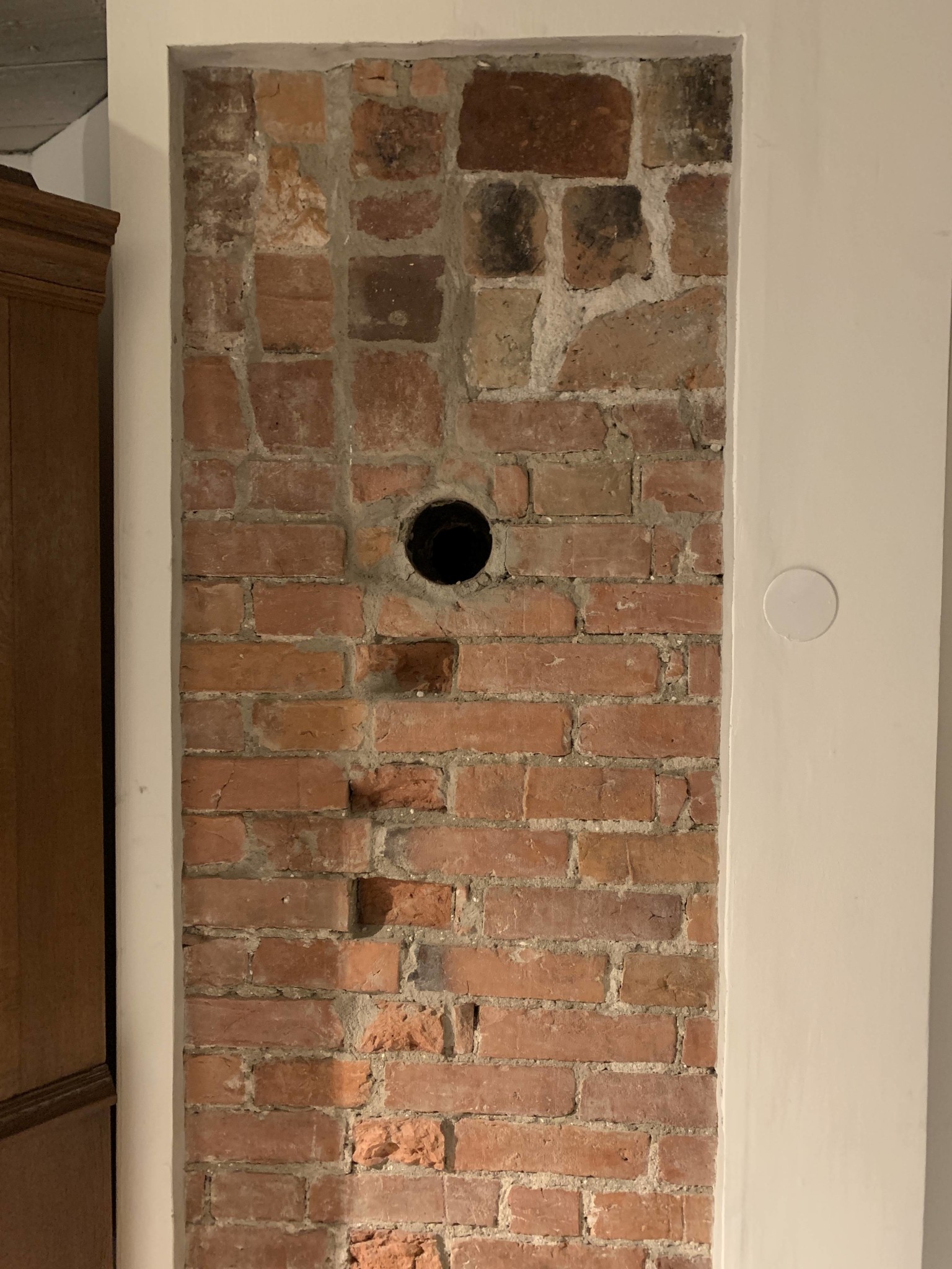

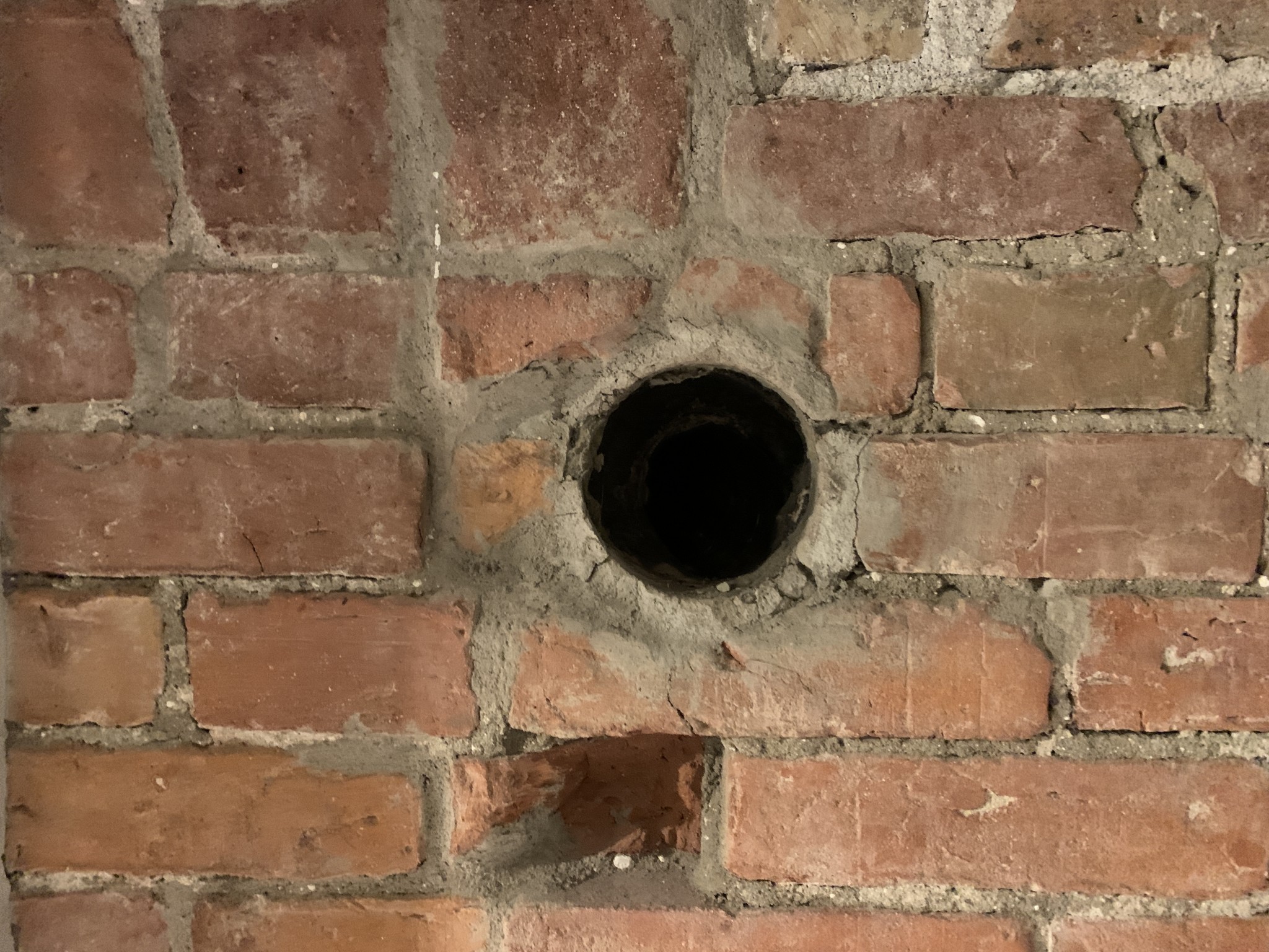

Jag har tagit bort en kamin i ett rum, kvar blev ett... hål :-). Tänkte att det bara skulle funka som frånluftskanal, men vid ett par tillfällen när vi har eldat i en annan kanal i samma murstock så har det luktat rök i rummet som numera är utan kamin. Det händer bara när eldningen blir pyreld med mycket rök, aldrig när det brinner som det ska (vilket är nästan jämt).
Vi har haft sotare på besök löpande enligt föreskrivet intervall, så jag är ganska säker på att det inte är något läckage mellan kanalerna... (det är dock ett spirorör eller vad det heter i den här kanalen, den där vi eldar är glidgjuten). Kan röken ta sig ner hela vägen ända uppe från skorstensmynningen?
Skulle hursomhelst vilja täppa igen det där hålet. Vad kan jag använda? Måste det vara eldfast? Kan jag använda isolering, eller ska jag mura igen det där hålet?

Har kolla på taket - det är två hela rökkanaler (30 x 40 cm stora) mellan den här oanvända och de två som används. Det måste vara helt säkert att plugga igen det här röret upp och nere. Tror att luftdraget går åt fel håll och att det sugs in luft genom det här röret från taket - det är därifrån röken kommer...
