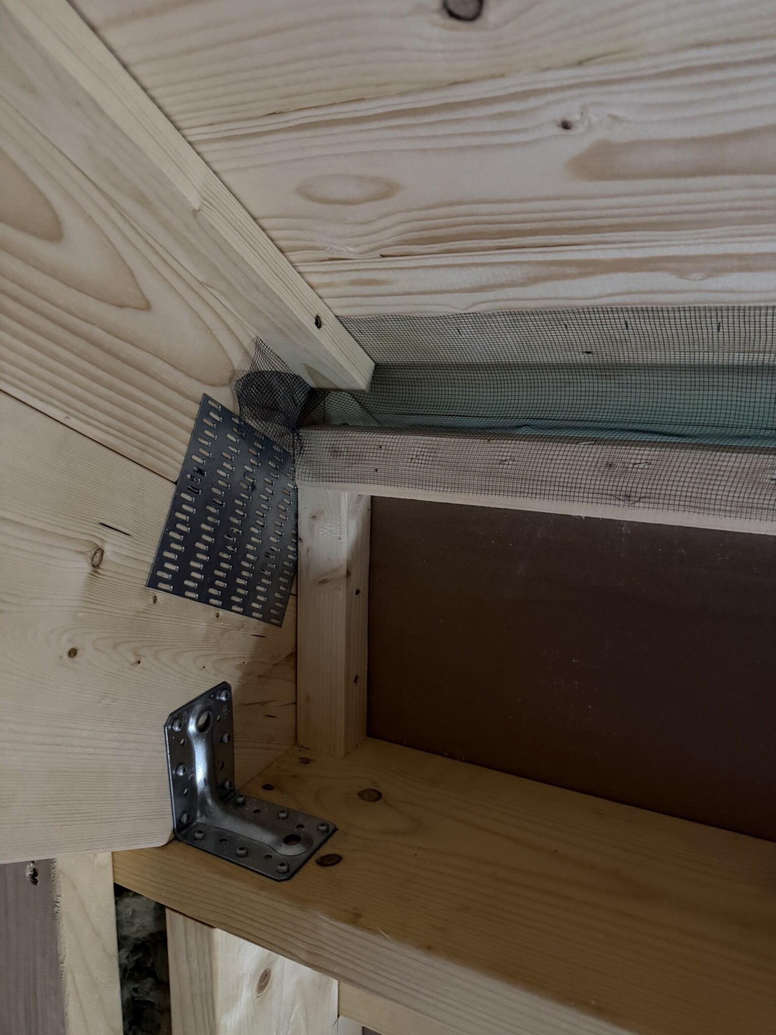

Hej
Behöver lite tips från mer kunniga än mig själv
Som ninser på bilden kommer luftspalt över regel. Så frågan är om man brukar lägga ner masonitskivan mot regel eller brukar man täta där emellan?
Tack på förhand
  • Byggkonstruktion med träreglar, luftspalt och masonitskiva; metalldetaljer synliga.

Du får sätta masoniten mot din läkt och sedan sätta en masonitremsa mot den liggande regeln..
Det jag brukar använda är takfotsskiva av kartong men har du redan materialet så kör med masonit..
Tack då gör jag så
