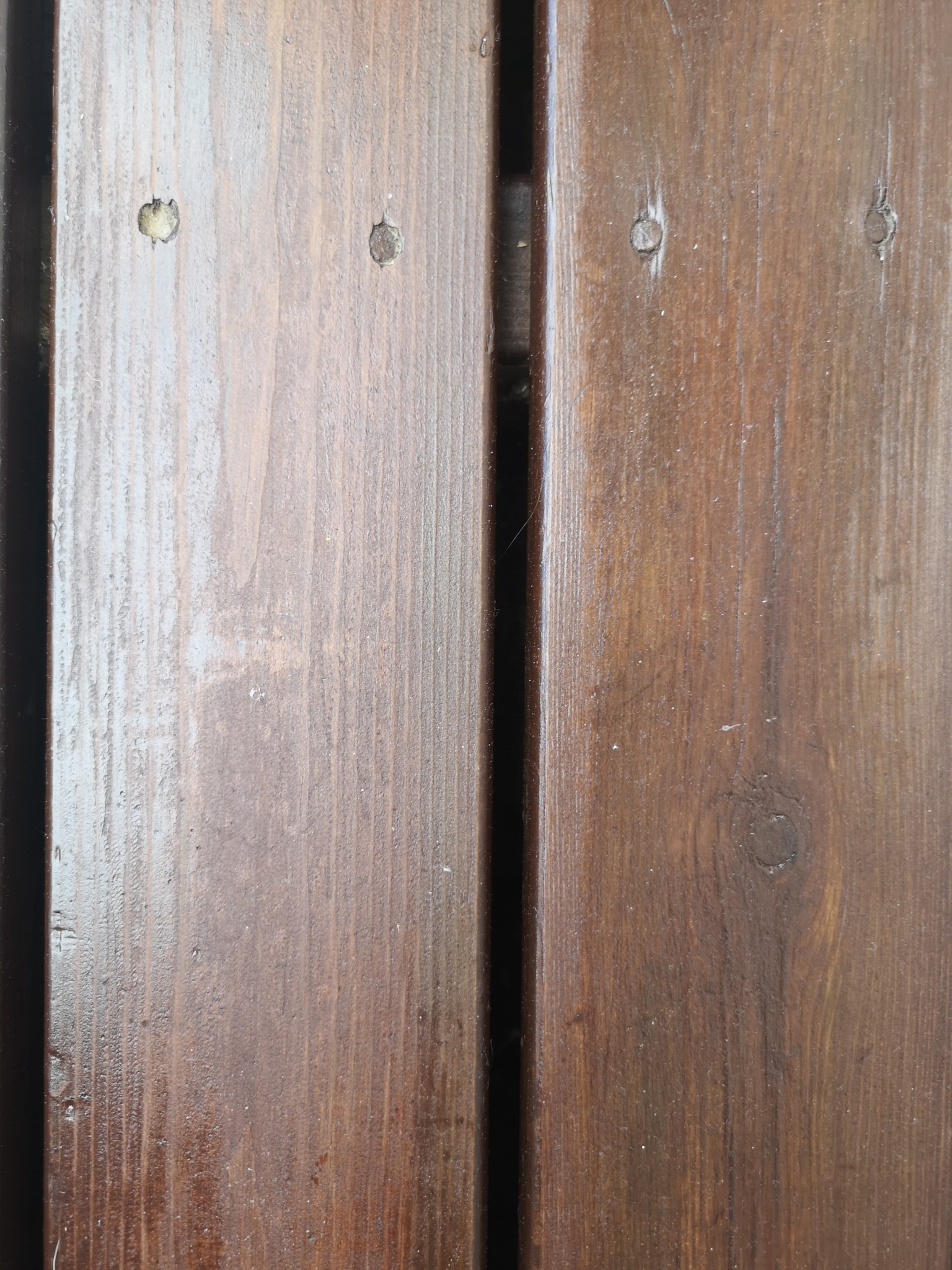

Finns det något bra sätt att täta glipor i trallen på altangolv? Vill inte ha in kryp som letar sig in underifrån.
Rent tekniskt borde det väl bli lite bättre isolering om man tätar alla springor med tex fogskum etc?
Är ca 6-7 mm avstånd, trallen är spikad så jag vill göra på enklast möjliga sätt.
Glipa mellan brunbetsade trallbrädor på altangolv, cirka 6-7 mm bred.
Vad finns under och hur nära mark ? Finns annat problem än småkryp ?
Fördelen med att ha glipor är ju att regn och snö och utspilld saft kan rinna undan, istället för att bilda pölar som skyndar på förruttnelsen. Lite kryp får man räkna med utomhus, men har du t ex getingbo eller myrstack därunder så går ju dessa att ta bort.
Vill du nödvändigtvis ha det helt tätt så rör sig mina tankar i riktning mot att riva upp hela golvet, lägga det så tätt som möjligt, nåta i skarvarna och sen lacka rubbet med båtlack (fast då kan du inte ha tryckimpregnerat virke förstås). Men lägg då golvet med en smula fall så att vätskorna rinner undan.
Är grus/småsten under, golvet är ca 30cm från mark. Getingar och humlor letar sig in under golvet också
Det är en inglasad altan, sp regn är inget problem, skulle väl isf vara om man spiller npgot som du nämner. Vill inte riva upp nått...så lätt lösning som möjligt, om det nu ens är någon mening och töta gliporna
Isåfall, lägg ut lite mattor. T ex såna där trasmattor av plast som man har i husvagnsförtält.

Har precis slipat och laserat...kommer inte riva bort. Tänkte som sagt om man nu skulle kunna använda fogskum eller dylikt
Nej låt det vara.
Fogskum vore katastrof.
Om några år kanske det kan vara lämpligt att föryngra golvet.
