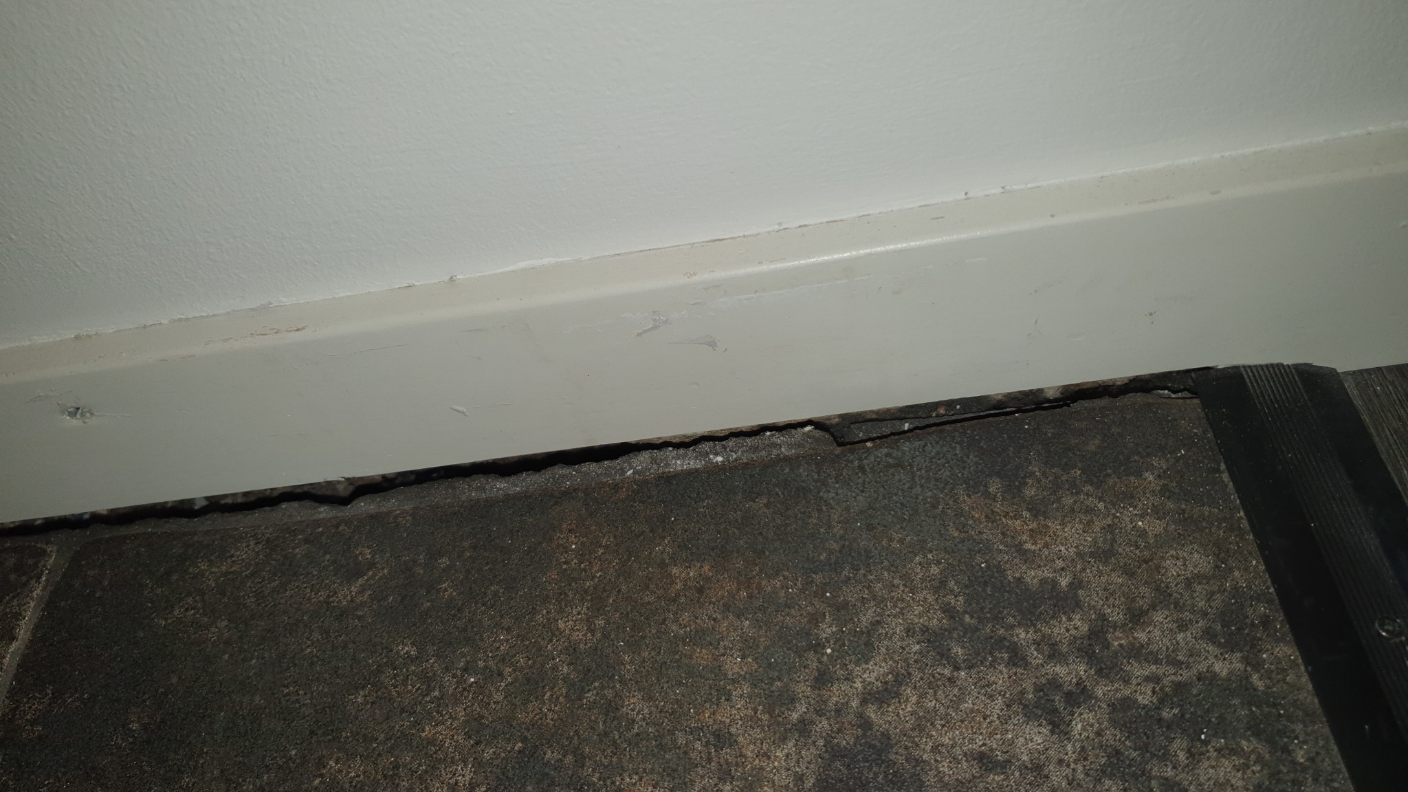

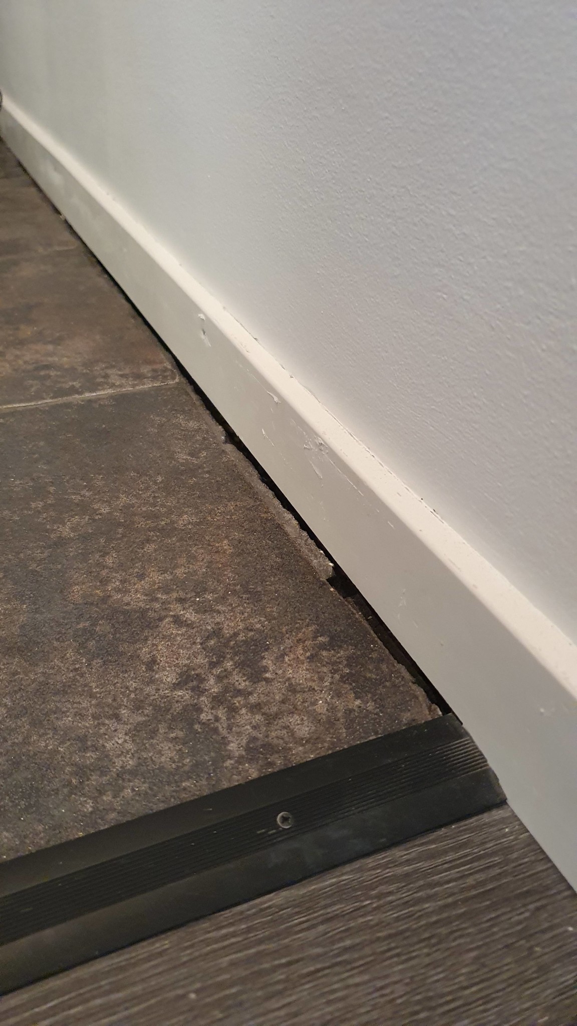

Vi har ett klinkergolv i hallen som är illa lagt mot vägglisten, det är en glipa emellan samt att det drar kalluft från springan. Tror att ventilationen drar tjuvluft därifrån då draget ökar om man drar frånluften på max.
Hur ska jag täta och få snyggt här?
Tänker själv att jag kan pula in drevremsa eller dylikt i springan och lägga på ny fog. Kanske blir struligt med ny fog dock om det inte finns ett hårt underlag under?
Andra förslag?
Andra förslag?

Tyvärr är det ju svårt att få det snyggt när någon har gjort fel och inte tagit bort golvlisterna först så att plattorna kunde läggas ända in till väggen.Buskfyggaren skrev:
Jag tycker det ser ut som att mellanrummet är för stort på sina håll för att det ska gå att få en snygg (osynlig) mjukfog.
Nej, mjukfog kommer nog inte bli snyggt. Det lutar nog åt att prova med en smyglist ändå.BirgitS skrev:
Hade tagit bort golvlisten och kollat ur tätning ser ut bakom/under, kan ju vara hål ned i dåligt isolerat bjälklag och då även trycka i drevning. Sedan en vanlig fogning längs väggen mot klinker och tillbaka med golvlisten.
Är ju inget stort jobb men du behöver lite fogbruk och ev. drevnings mtrl eller isolering.
