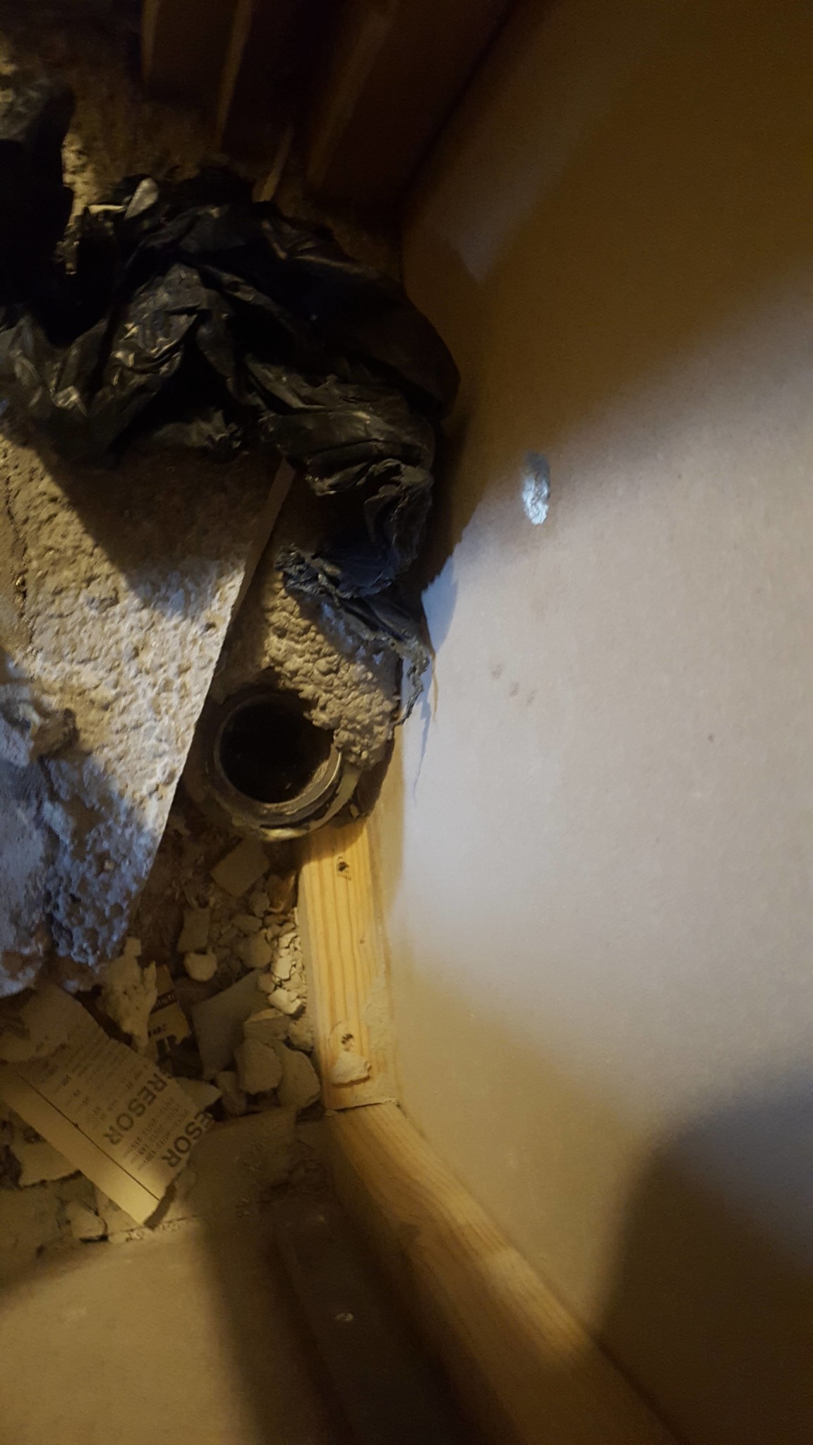

Har ett gamal järnrör diam ~100mm som är avbrutet i golvnivå och måste sättas igen. Har varit avluftningsrör till avloppet. Det är av precis över kröken där det sedan gått upp till taket. Avluftning hanteras nu på annat sätt men måste då få tätt i detta hål som sedan kommer byggas in så man inte kommer åt det.
Går det att bara lägga tex fogskum över hålet? Kanske med en plastpåse intryckt så det inte fyller röret. Dock en bra bit till det grenar så det borde inte göra något att få in en del skum.
Finns det andra smarta sätt?
Tyvärr sitter det så att man inte kommer åt det så bra och då det är avbrutet så har det inte en jämn kant heller.

En bild och du får svar vad som är möjligt att göra som är bäst
Jag hade fel. Är nog ca 75mm.
Bild från lite taskig vinkel (rakt ovanifrån) bifogad.
Bild på en byggplats med synligt rörgenomföring i golvet och isoleringsmaterial runt.

Vad har du för innerdiameter mer exakt på ditt avbrutna rör?
R rävlyan skrev:
Är det 75 i hålet så kan du ta en sån här , bara passa i hop delarna på varuhuset
Är ett förslag bara
www.rinkabyror.se/artikel/purus-gumminippel-50-40-32/ och plugga med en sån här
www.rinkabyror.se/artikel/propp-110/
Kan kanske var värt att prova. Vad som inet syns på bilderna är att brottet är lite diagonalt så inte helt säkert att man får tätt med en sådan. Troligen går det kanske.
Inte helt lätt att mäta. Både på grund av brottet och åtkomst. Ca 62mm fick jag det till.

Klipp till en kartong bit som en kil , sätt ner den , märk där kanterna är , ta upp och mät
tvärs där märkningen är så har du innermåttet på någon mm när
62 är inom en mm eller max två.
