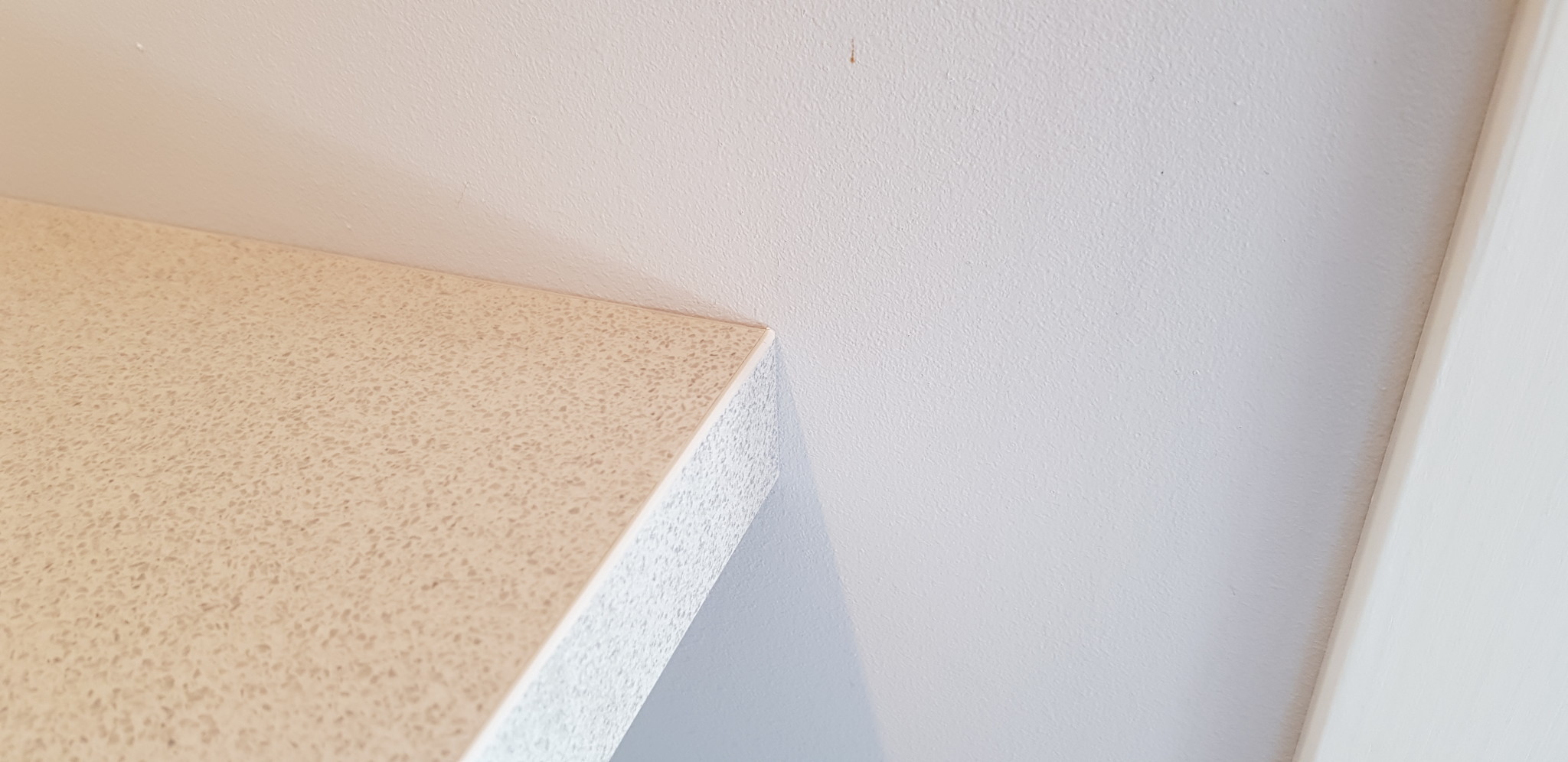

Jag har byggt en köksö där ena kortsidan sitter mot en målad gipsvägg. Vad är lämpligt att täta springan med? Silicon, målarfog eller något annat?
En närbild av kanten på en nybyggd köksö vid en målad gipsvägg med en synlig springa som behöver tätas.
/Conny
Ska den målas så ska det vara målarfog annars silicon fog.

Har samma fråga. Har en fog som behöver göras mellan bänkskiva och en målad vägg. Har en färgmatchad silikon som jag kan använda till detta. Men går det i framtiden att få bort denna silikonen om man behöver för att måla om? Jag vet att silikon kan ställa till det med vidhäftning även om man fått bort det mesta?
BirgitS
Man kan skära bort det mesta av silikonet och sen tvättar man bort den sista med ett medel avsett för det.
