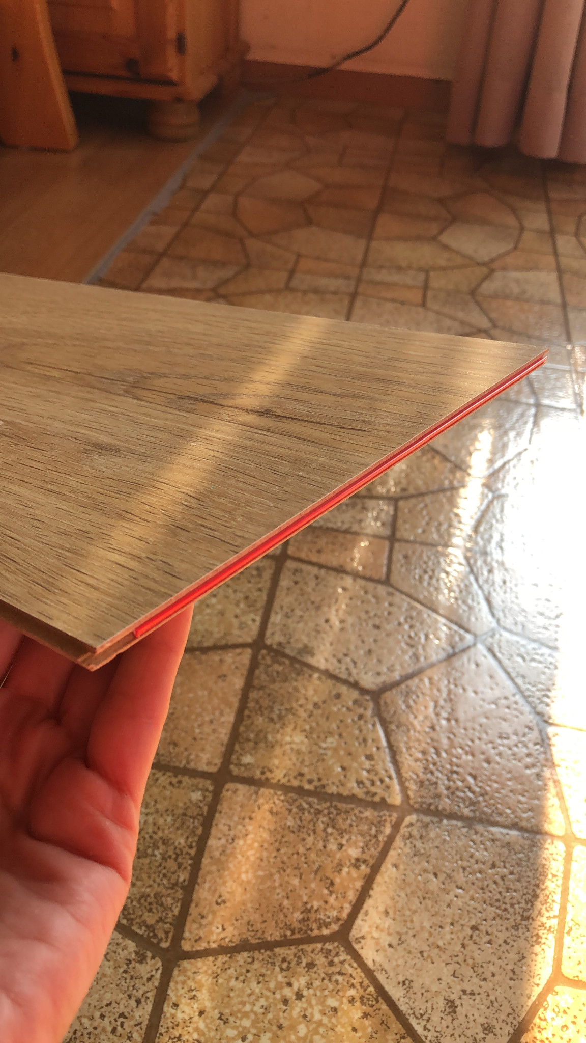

Vi ska lägga Tarkett Soundlogic och stöter på oväntat problem. Det är en konstig plastlist på ena kortändan av brädan, någon slags låsmekanism antar jag. Men hur som helst blir kortändan liksom ”upphöjd” en halv Mm eller så. Tillräckligt mycket för att störa på ett oacceptabelt sätt. Något gör vi fel när vi lägger men vi fattar inte vad. Vi har lagt golv förr och aldrig haft sådana problem. Någon som kan förklara den logiska lösning vi uppenbarligen missar?

Lägger till bild på den konstiga kortsidan och fula skarven.
  • Kortsida av laminatgolv med synlig röd skarv mot bakgrund av kaklat golv.

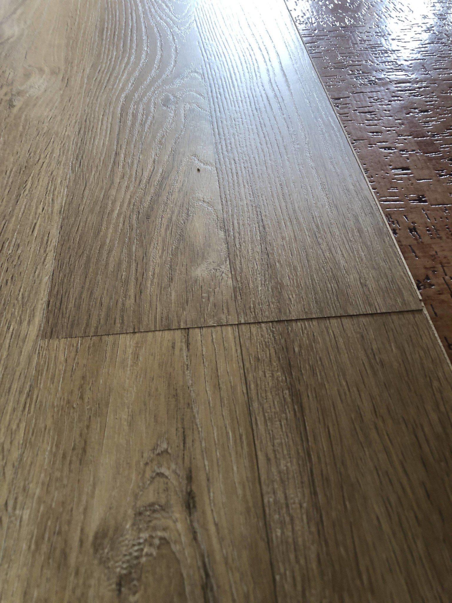

Trägolv med skarv mellan två plankor, detaljbild som visar träets textur och mönster.
Ser den likadan ut i andra änden? Den röda plastlisten, det är inget du ska plocka bort?
Nej det verkar vara en slags låsmekanism. Säkert jättebra bara man fattar hur man ska göra.
K
Blir det inte bättre när du får på nästa rad?
Fjädrar inte plastbiten in när du trycker ned brädan? När den kommit rätt hoppar den ut och låser fast.
Har du tryckt ned kortsidan i botten?
Om inte, bara att trycka till.
har du tryckt till den brädan som sticker upp, brukar klicka till och så fastnar dom ihop.

S Strawberry road skrev:
Du ska ju absolut inte ta bort något från plankorna!
Det ser bara ut som att du inte tryckt ned den tillräckligt. En träbit och en hammare kan vara bra för att inte få allt för ont i händerna. Banka till den bara!
Lite bättre på vissa ställen men fortfarande inte bra. Superirriterande. Det ser ärligt talat för j-ligt ut
Vi har tryckt, den sitter fast men är upphöjd ändå. Det ser inte klokt ut, känns jättetydligt när man går på det.
halv Mm eller så
Halv Mega meter :rofl:
Fortsätt inte lägga förrän du fått varje skarv på plats!
Provat att trycka till med hälen?
Vi har såklart inte tagit bort något. Och vi har bankat. Kloss och hammare. Hjälper icke. Och det är ju ett klickgolv, hur mycket våld ska det krävas för att få plankan på plats!?
