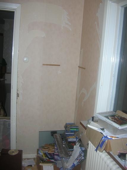

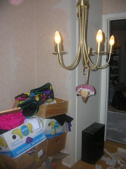

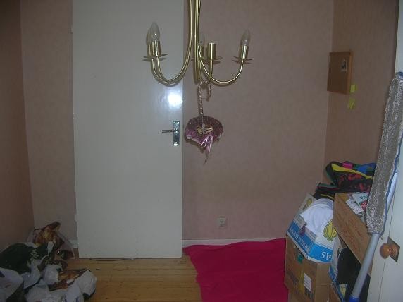

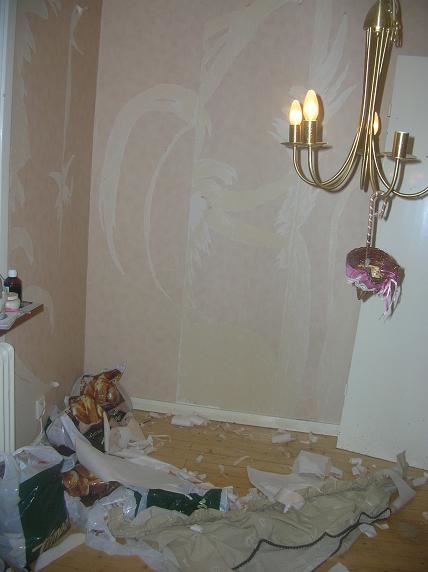

jo vi ska förska att städa klart rumet idag om går som planerat och så ska jag ta fota det hur ser utt idag har varit les på desa tapeter sedna jag köppte huset 2001 mne min för killen var inte intreserad gjöra nåt ås fick gjöra lat skälv skylde altid på huvdvärke så vart les och där av så killen har nu helt udner bar på det vi komit för annan sak vi håler även på med badrumet men får vi ta efter som efter osm hänger på eknomin men vi hade huset utthyrt dom började fix badruemt han gick domg där av vi står uttna badrum men bra med snälla kompisar äcen om jobbigt
men ska udner dna fota läga upp bilderna på rumet vi ska tapsera och sak fota tapetrularna så ni får se hur dom ser utt i alla fall
