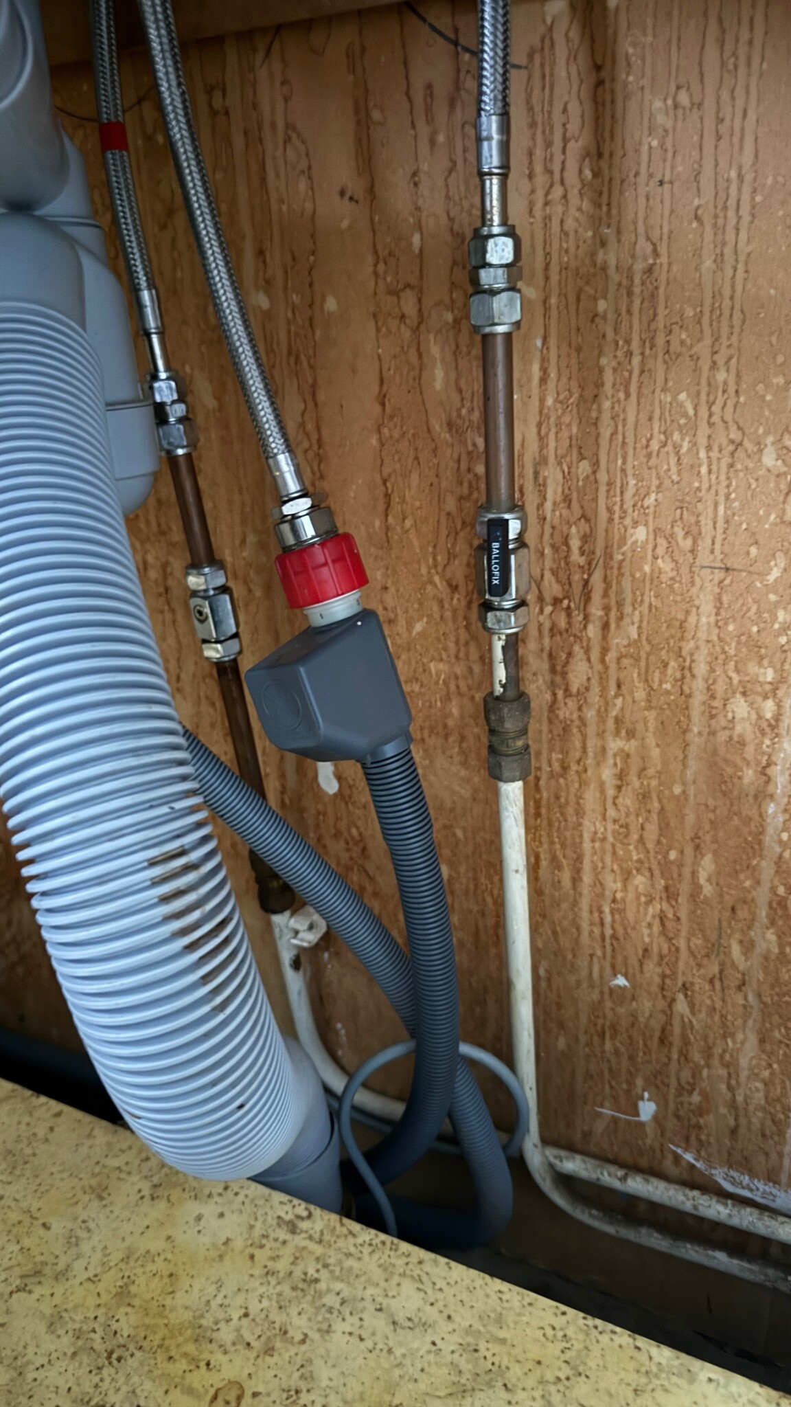

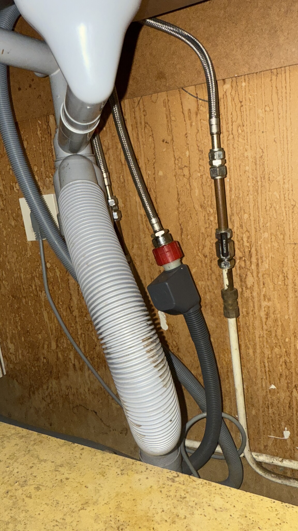

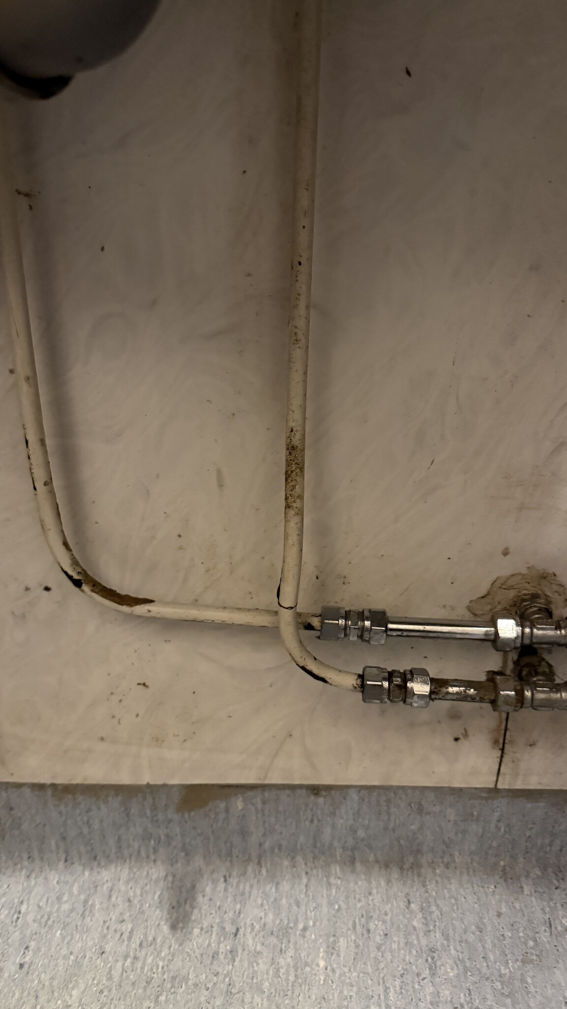

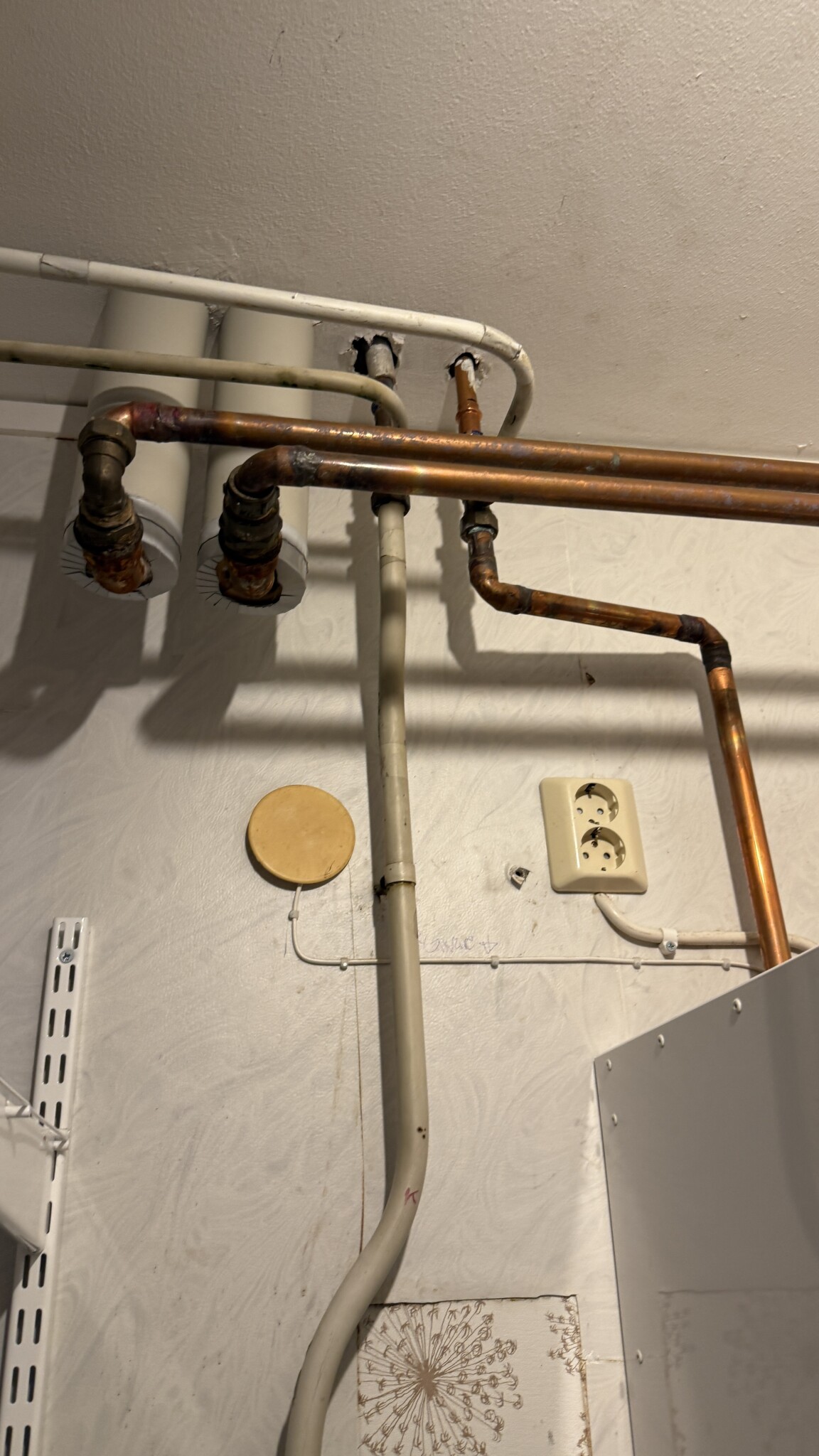

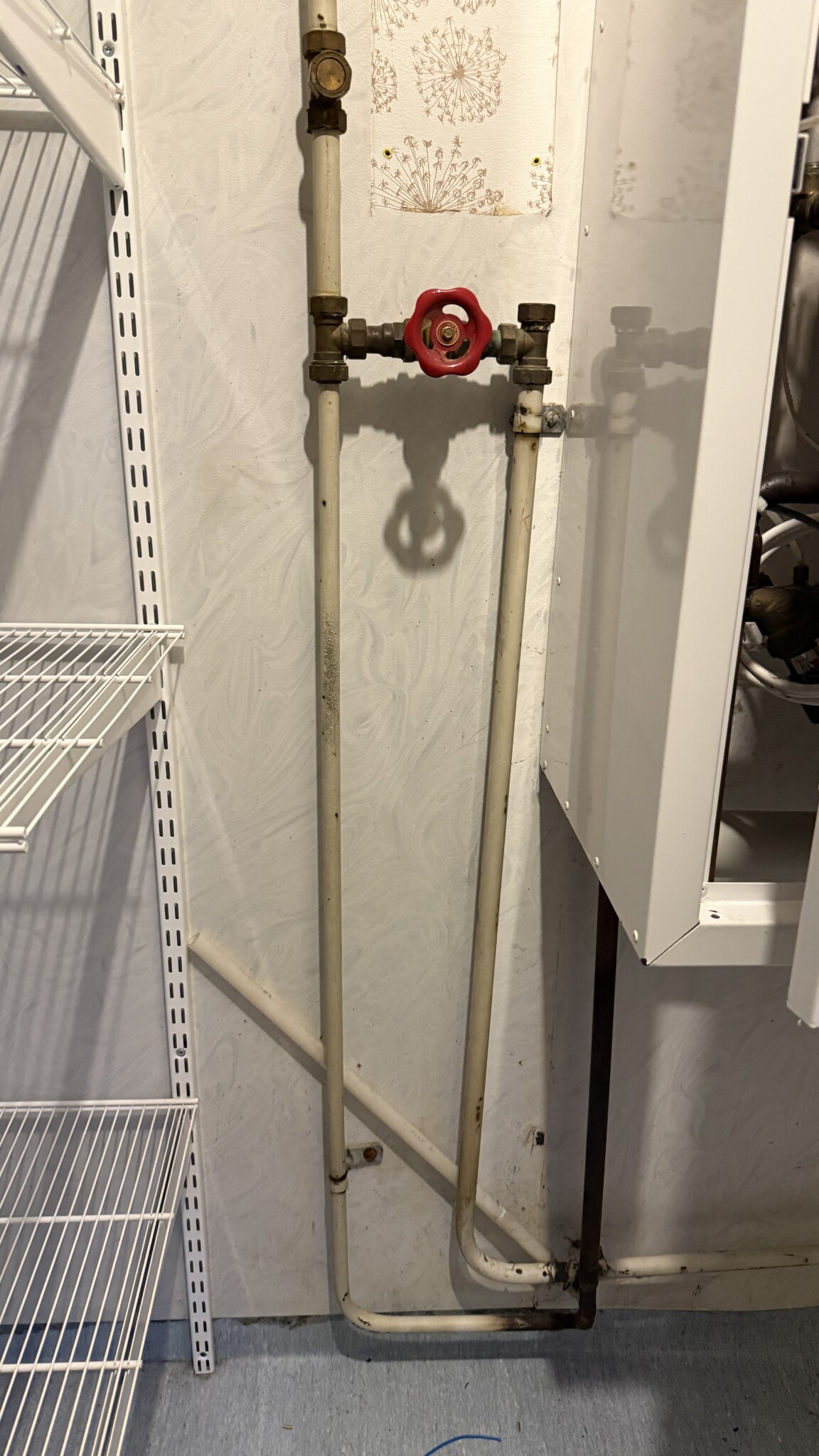

Nu har jag fotat några av rören i tvättstugan och kök! Skrutit eller inte skrutit?Intet skrev:

Det enda som är skruttig är att rören har gulnad målarfärg på sig. Jag skulle aldrig ens komma på tanken att byta dessa rör.
Du har lödda eller bockade vinklar i rörsystemet. Idag skulle rörläggare göra snabba presskopplingar som är klart sämre vad gäller livslängden.
Behåll rörsystemet, byt ej!

Tack!! Nu har jag nått att fundera på.T Thomas_Blekinge skrev:Det enda som är skruttig är att rören har gulnad målarfärg på sig. Jag skulle aldrig ens komma på tanken att byta dessa rör.

Visst. Inget synligt fel på de rören.
Det var sådana rördragning jag jobbade med för länge sedan. Lödning var förstaalternativet. Snabbt, billigt och mycket hållbart. Gick inte det var det klämringskopplingar som gällde.
Det ser ut som om de skulle behöva några klammor här och var man inga synliga fel på de bilderna.

Tack! Känns tryggt att någon som jobbat med det ger ett positivt utlåtande om dessa rör.Intet skrev:
