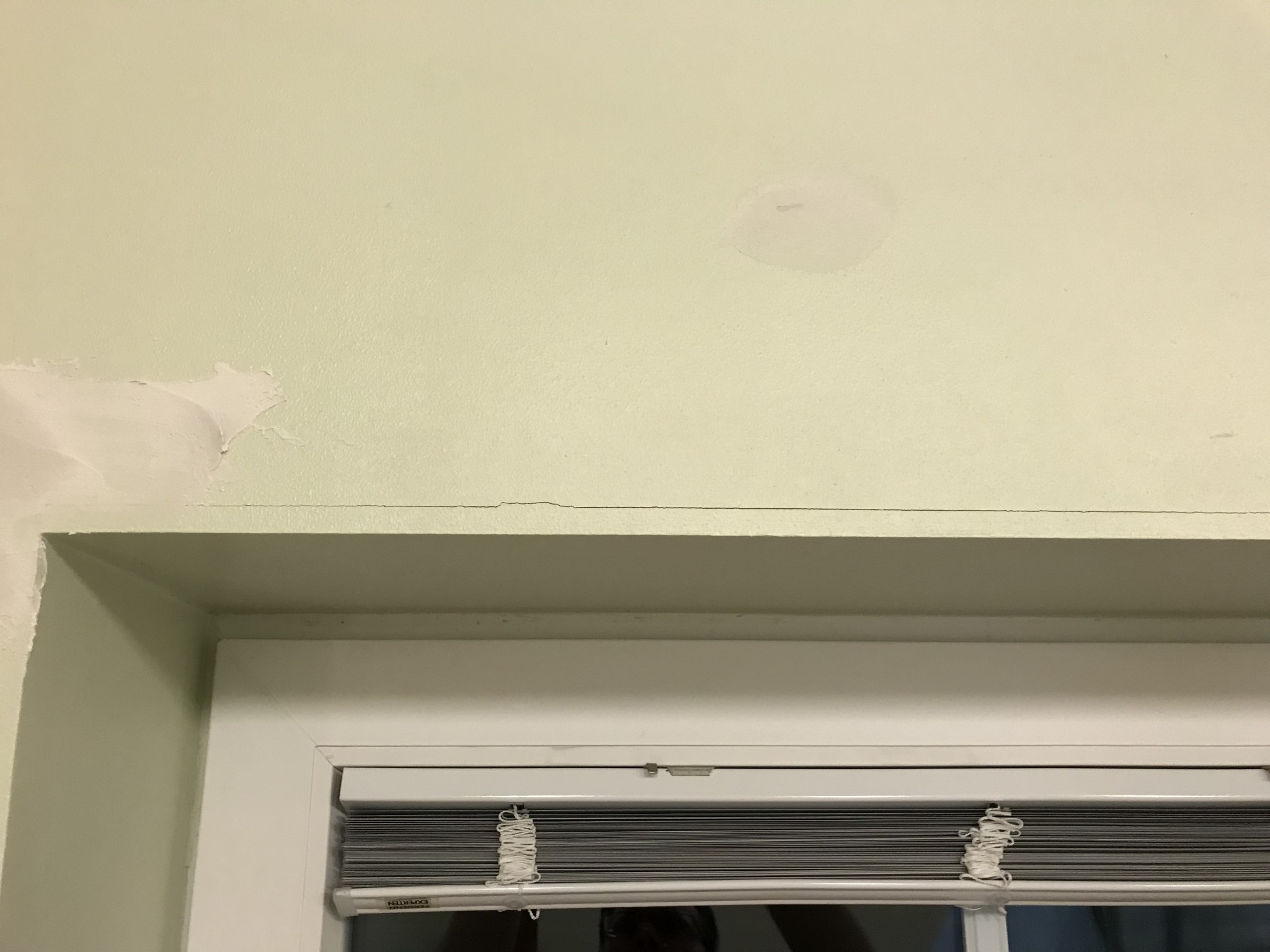

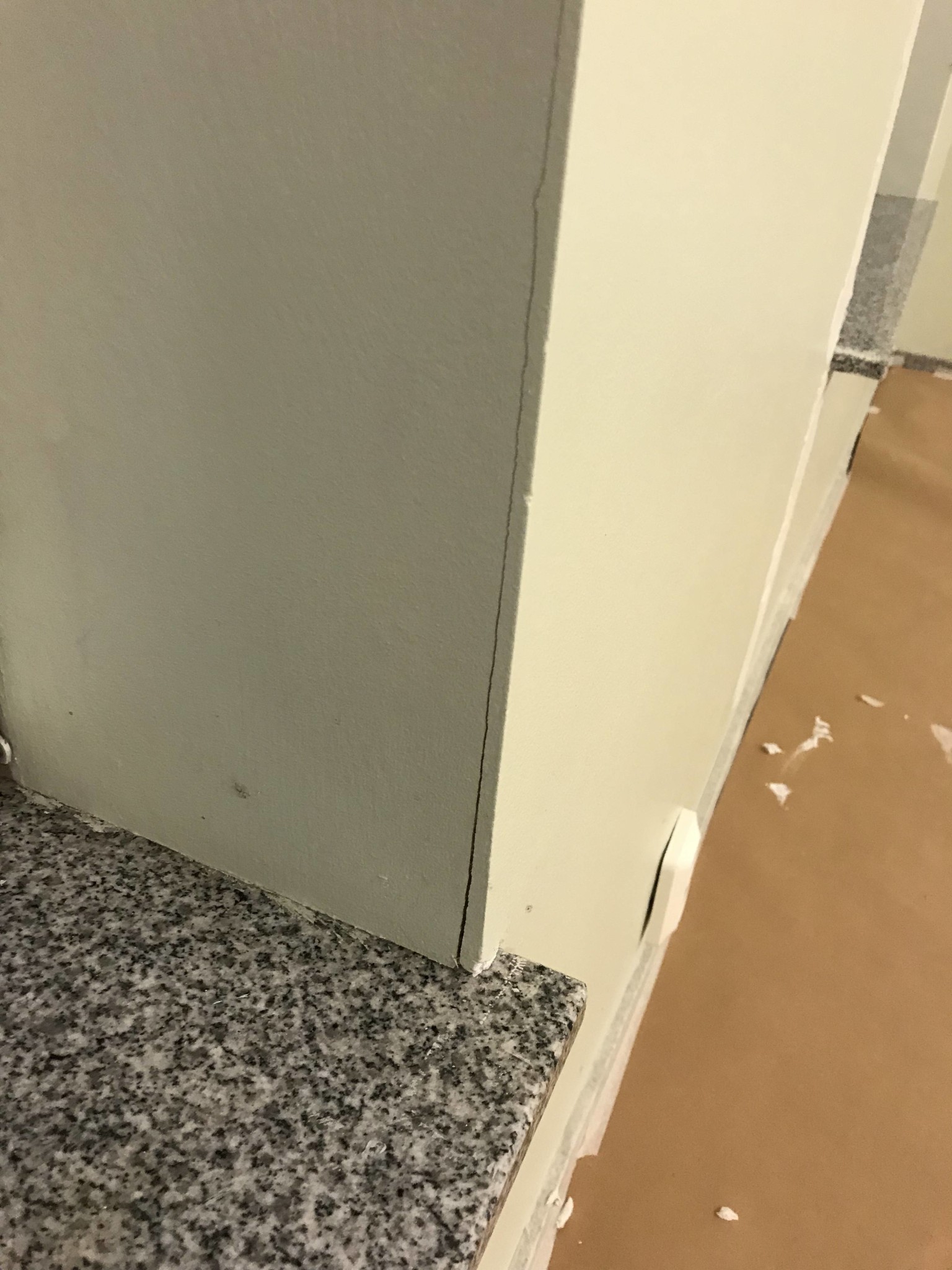

Håller på att måla innerväggar och på en del ställen är det sprickor. Det är så klart kanten på bakomliggande skivan men hur får jag bort sprickan på bästa sätt?
I hörn använder jag glasfiberväv och det funkar bra där men hur gör man bäst runt fönster? Glasfiberväv där också? Eller finns något bättre sätt för att undvika att det spricker upp i framtiden?
En spricka i ett hörn mellan två målade innerväggar ovanför en granitbänkskiva.
Horisontell spricka ovanför ett fönster med nymålat innertak och vägg.
I ditt fall skulle jag satt hörnprofiler och spacklat ut,finns smidiga i plast som är förklistrade.
