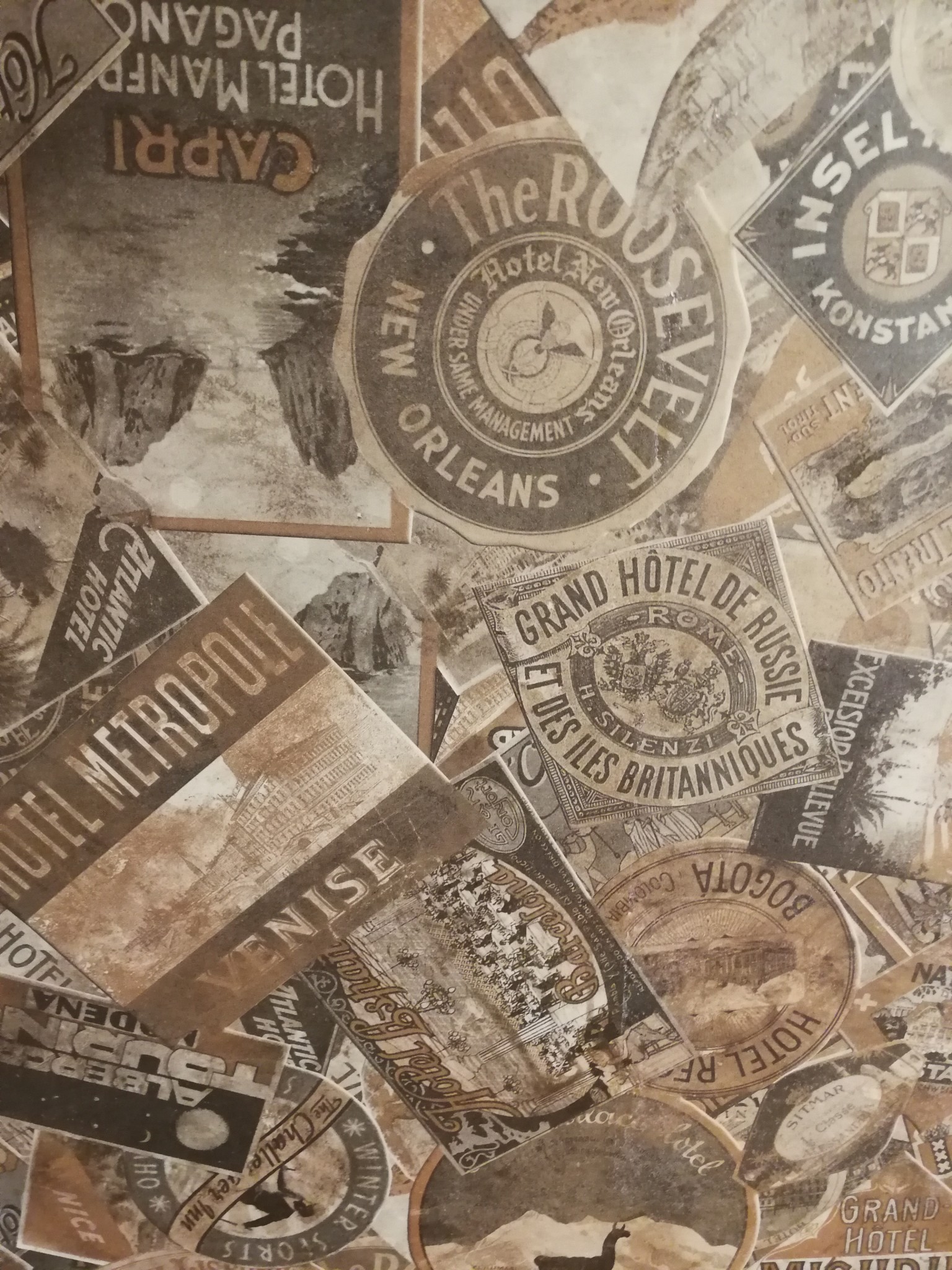

Jag vill tapetsera på en garderobsdörr hemma. Är en skjutdörr i laminat från Bauhaus, gjorde det förut och tapeten satt bra i några dagar innan den lossnade helt. Materialet är blankt och lite "glansigt". Hur ska man göra? Grundmåla innan? Spackla? Tvätta gjorde jag ordentligt innan förra omgången!
Kom gärna med tips om ni har några. :)
Såhär ser det ut!
  • Vägg klädd med collage av vintage reseaffischer och hotellreklam.
vävlim
t
Bra att slipa dörrarna lite före också.
Använd våtrumslim för ett bra resultat!
