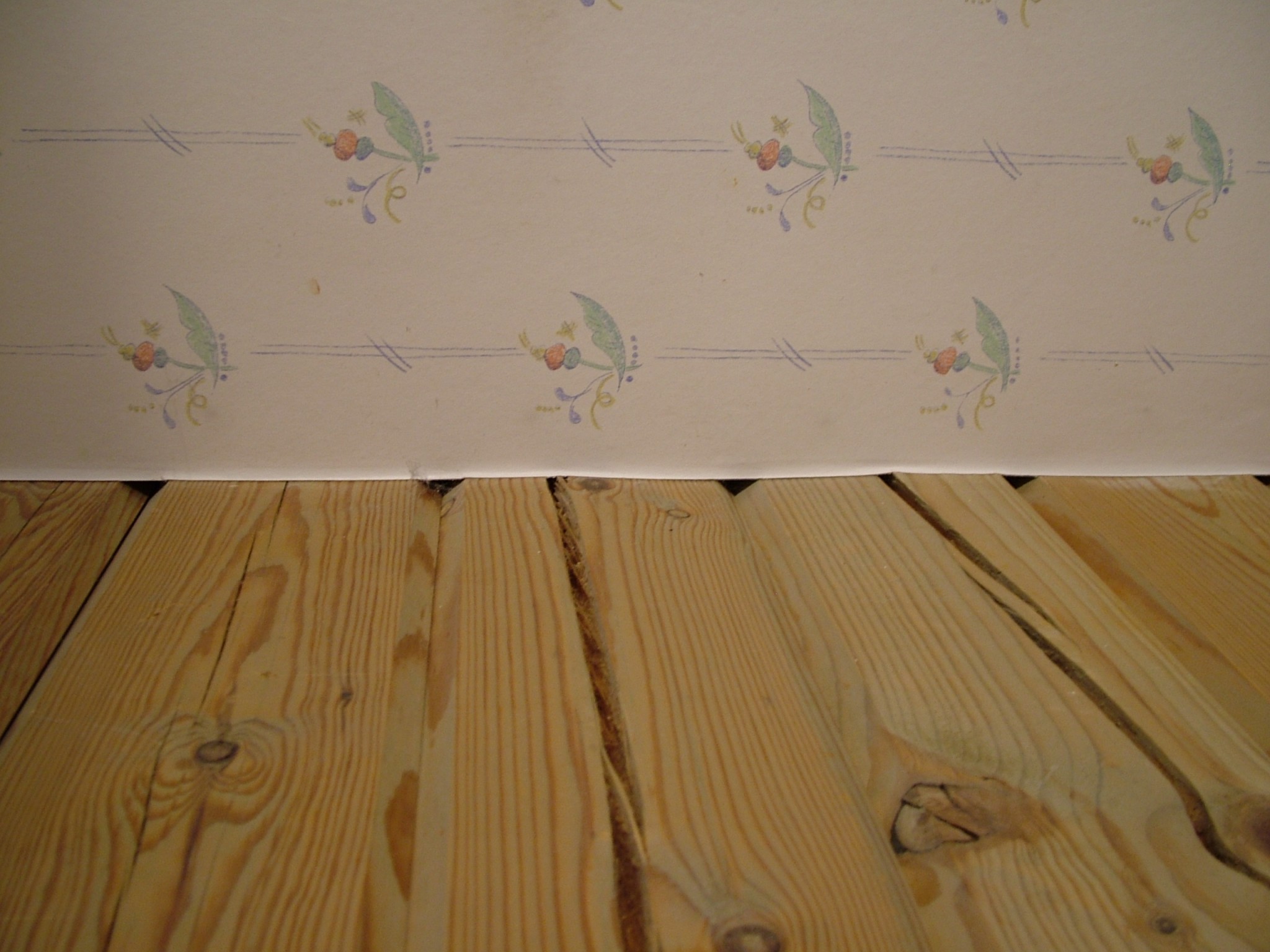

Hur tapetserar man mot en timmerväg som på bifogade bilden?
Nuvarande lösning är att tapeten går mot väggen. Ett förslag är att sätta en list. Kanske någon har ett även snyggare förslag?
Prova en list som övergång, det är för stor kontrast nu mellan papperstapet och obehandlad timmervägg.
Tack för svar! Jag är lite tveksam till list dock, timmerväggen är allt annat än rak.
Kanske befintliga lösning är det jag vill försöka med, men jag undrar hur man får till kanten mot timmerväggen.
Tycker det fungerar som det är gjort. Om du väljer list skulle ha satsat på tunnast möjliga list, som går bra att få något sånär tät mot timmerväggen.
Vid utförande av nuvarande lösning täcker du timret med en remsa täckpapp som du tejpar dikt an mot hörnet. Lägg över ett par cm tapet och skär med tapetkniv mot ett rakt stål typ bredspackel som du trycker in i hörnet. Tänk på att trycka in ordentligt och att du skär långsamt
Ska du måla timmerväggen?
Jag hade satt en tunn list, mjukfogat dom små hålen som blir sen målat. Har gjort liknande i källaren men utan list och inget mönster på tapeten.
