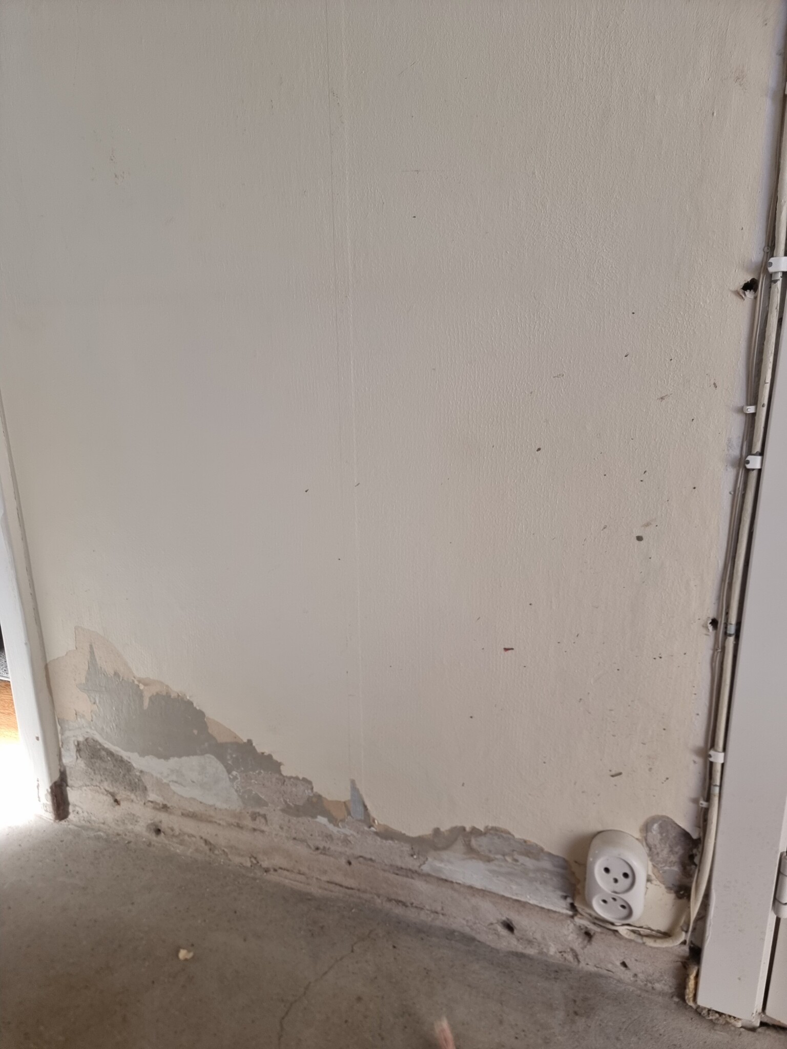

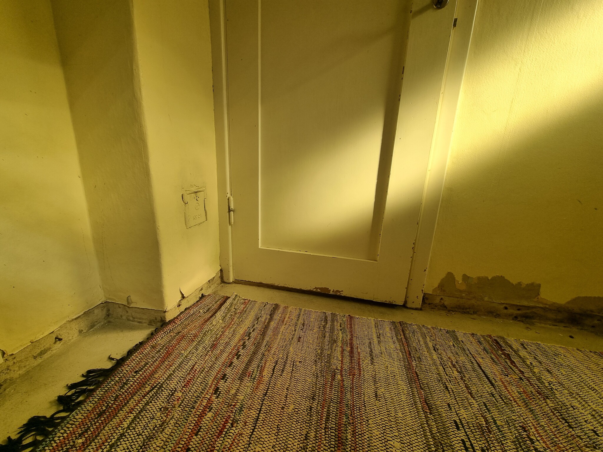

Nu har jag nästan putsat halva källaren.
Resten av källaren har tapet på puts.
Vi var tvungna att ta bort listerna för att slipa bort plastmatta och lim. ( Ja det var asbest i svartlimmet och tog in saneringsfirma för det.)
Ska jag
1: Bila bort all puts och putsa om allt och måla vit silikatfärg.
2: Försöka ta bort dubbla tapeter med tapetborttagare. (Inte sugen på detta)
3. Tapeten sitter väldigt bra tycker jag förutom där nere, så kan man våtrumsspacka och måla över tapeten?
Alla tips är välkomna!
Tack!
  • Källare med gulmålade väggar, en dörr och en flätad matta på golvet. Väggarnas puts är delvis skadad nertill.
  • Vägg med delvis borttagen tapet och synlig puts i en källare. Elektriskt uttag och skadad nedre del av väggen.
