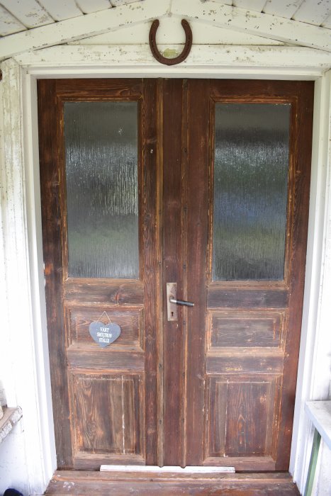

Grunda med grundfärg/grundolja. Och måla sedan med oljefärg eller fönster-/dörrfärg i den nyans du vill ha.
Gå till en riktig färgaffär, så ger de dig vad du behöver (mot lite pengar förstås).
Snygga dörrar förresten!
Men handtaget och låsplåten passar inte riktigt i stilen.

Ev skrapa/slipa om där är någon skadalt gamla färgrester.
Lägga linoljekitt in större sprickor/ojämnheter.
Sedan måla med linoljefärg enligt tillverkarens instruktioner. (Se exempelvis https://ottossonfarg.com/mala-med-linoljefarg-2/)
Kan inte direkt se att där är några skador utifrån bilden och gissar den är trären?
