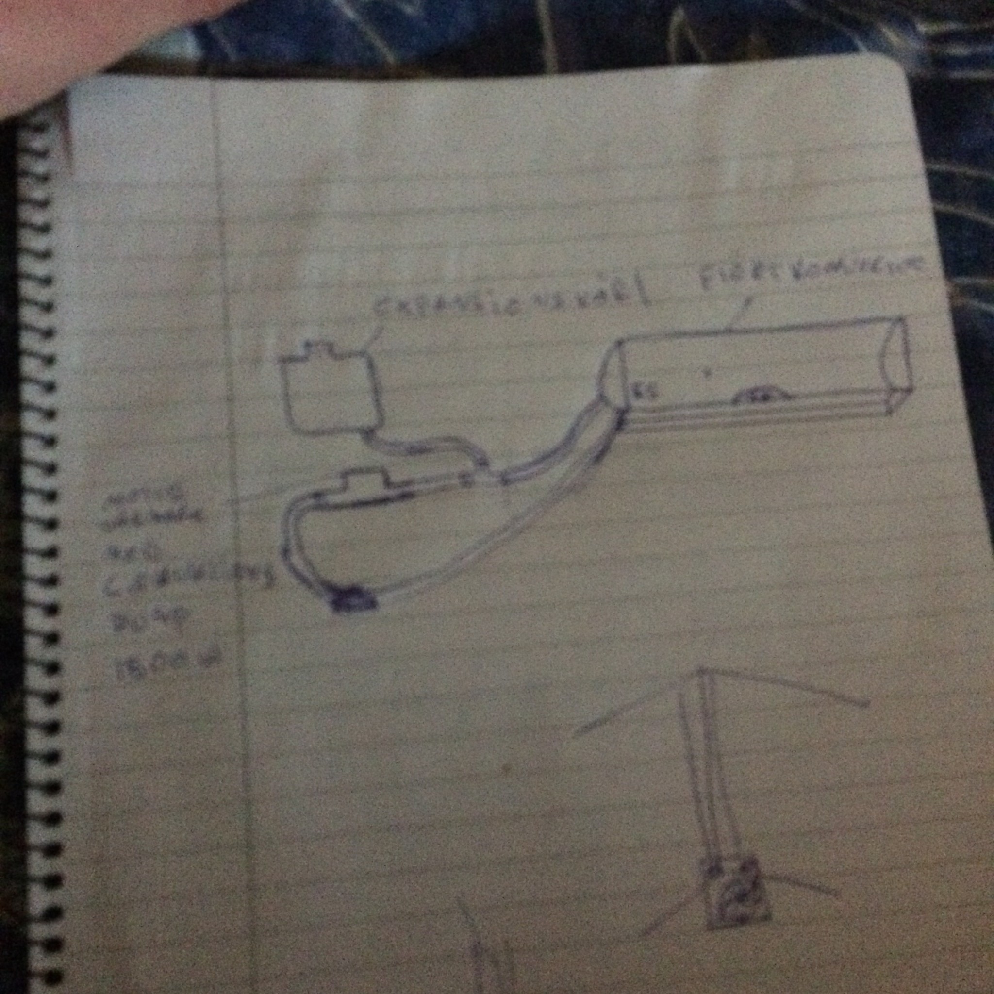

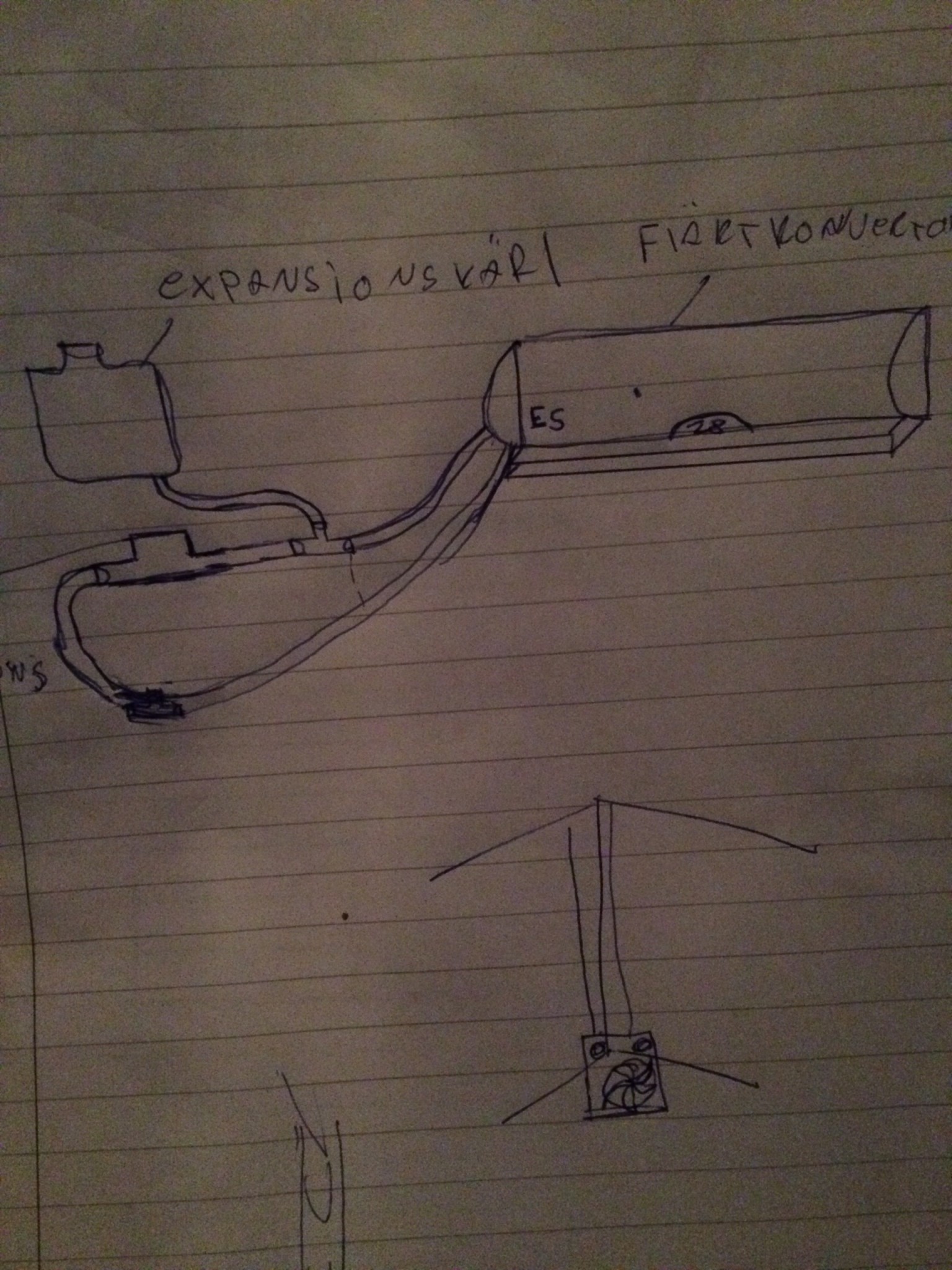

Det är en fläktkonvektor från ES på 3.8kw och en motorvärmare på 1.5kw med inbyggd cirkulations pump och ett expansionskärl för att kunna fylla systemet och hålla ett litet själv tryck skulle detta funka utan en trycktank ?
Kan du fixa en bättre bild?

Är det ett exp.kärl från bil / lastbil med övertryckslock ?
En expansionstank är till för att ta upp vätskan utvidgning vid uppvärmning eller ihopdragning vid kylning.
Om inte en expansionstank finns så riskerar du att rörsystemet sprängs i någon skarv el. dyl.
En expansionstank kan vara trycksatt med ett membran och kan då placeras i v önskad höjdled i systemet.
En öppen expansionstank måste placeras högst i systemet och är då öppen mot atmosfärstrycket.
Ja jag hade tänkt att placera expansionskärlet minst 1 meter ovanför konvektorn för att få ett själv tryck
