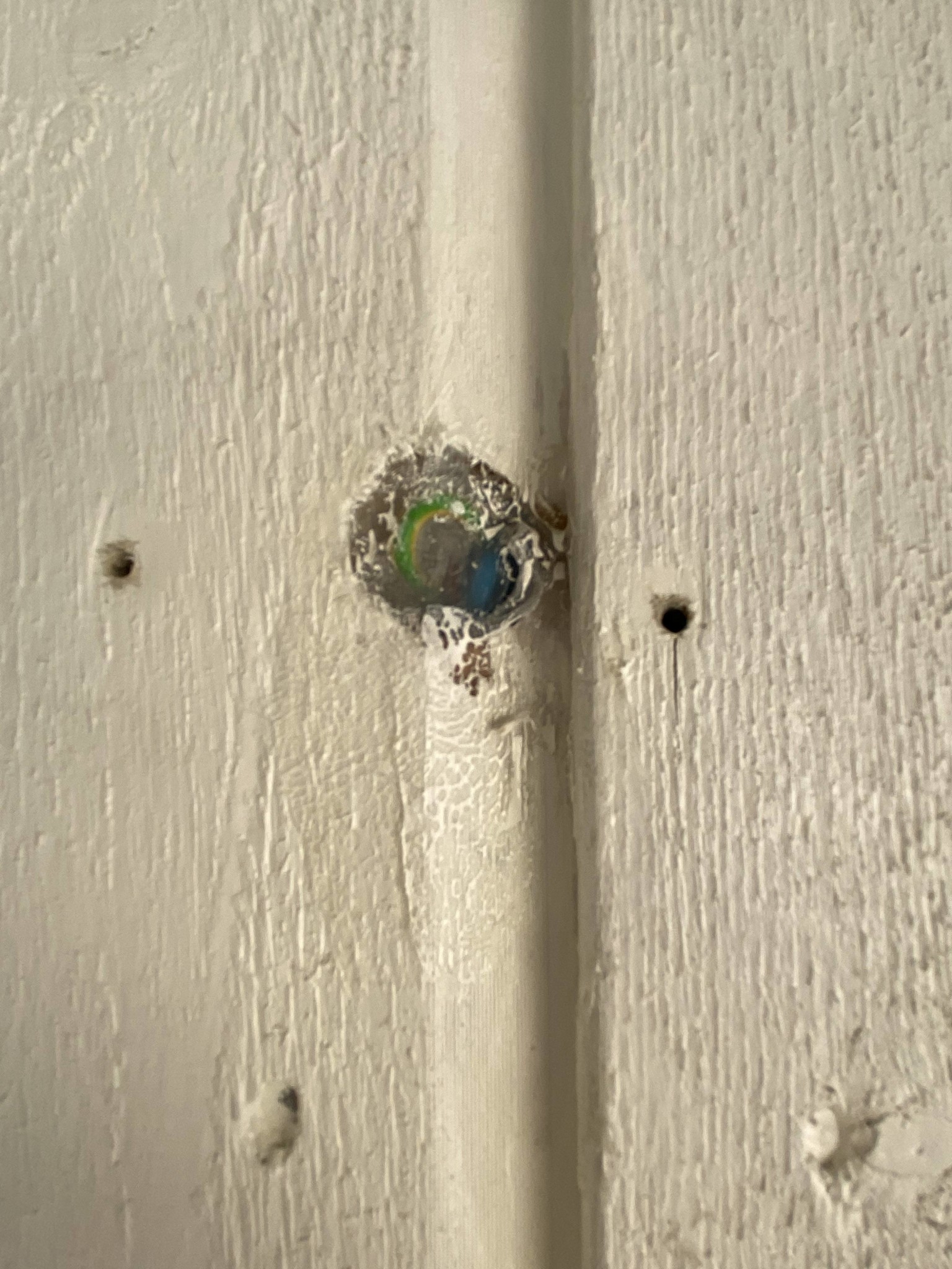

Jag har som sagt en balkong där de finns redan draget kablar för infravärme och tack vare er hjälp har jag hittat även strömbrytaren som låg tydligen på insidan av balkongdörren. Jag försökte följa prottes motto "Trassla inte till det på egen hand, låt en ingenjör göra det." men när man får bud på 5 - 10k precis nu innan jul så känns de jävligt surt, speciellt att jobbet verkar vara skit enkelt att göra på egen hand och under 2 minuter.
Jag ser inte varför en elektriker behöver komma till mig, kan någon snälla förklara det? Jag har kopplat på lampor innan utan problem.
1. Tar ut silikonen med våld. Min infravärmare har redan uttag med stickpropp, jag klipper den, skarvar och kopplar ihop i en kopplingsdosa med sladdarna i taket.
2. Köper strömbrytare till nedersta uttaget. Kollar på en halvdålig Youtube film hur man kopplar in dessa. Använder strömbrytaren ovanför som referens. Förstår dock inte varför strömbrytaren är 2 polig finns dubbla sladdar av allt men bara ett "uttag" i balkong. Sen måste jag förstå vart alla tecken innebär på strömbrytaren och vart sladdarna ska gå.
Klart. Enkelt.. Eller? Snälla hjälp mig är pank.

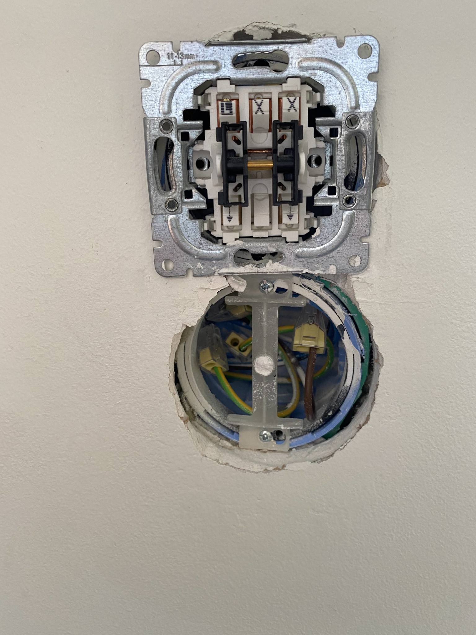

1. Jag skulle sätta upp ett vägguttag där, om det inte direkt regnar där på väggen. Lätt att ansluta infravärmen, lätt att koppla bort den om du slutar att använda den, lätt att byta till en annan när infravärmaren går sönder samt går att använda till något annat när infravärmen inte används.
2. Varför behöver du en ny strömbrytare om där redan finns en på insidan av balkongen som (antar jag) styr uttaget för infravärme?
Uttag/vägguttag är det man stoppar in sladdar/kontakter i. Menar du dosa när du skrev "nedersta uttaget"?
Den dosan går bara att använda för en strömbrytare om det därifrån går en tändtråd till uttaget för infravärme.
Du måste ta reda på vart alla trådar/ledare tar vägen, ingen här kan veta varför du har många ledare i dosan.

Har du fått uppgifter om eller konstaterar att de gömda ledarna som syns på ytterväggen går till denna dosa men inte är inkopplade där?
Då sätter man lämpligen en strömbrytare med indikeringslampa i den dosan så att man ser när infran är på.
Det kan också vara lämpligt att titta på gruppförteckningen vad mer som ligger på denna grupp. Infra kan lätt få säkringen att lösa. Man kanske hellre bör dra fram en ny grupp, eller ny fas i befintlig grupp.
På balkongen man kan antingen sätta ett uttag eller en anslutningsdosa, vad som passar bäst.
Den befintliga strömbrytare du har på bild är en kronomkopplade. Den har två vippor och styr två olika lampor i rummet, eller? Vad är din fråga här? Om det sitter dubbla ledare på anslutningsterminalerna så handlar det troligen om vidarekoppling.

Offerterna jag har fått är för "Installation av 1st uttag för infravärmare. Brytare för on/off-styrning av uttag."

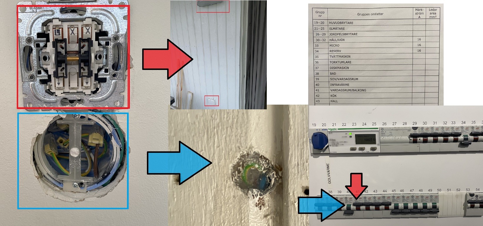

Jag tycker det är överpris och ja jag har fått uppgifter från min förening att rören som jag markerar i blått ska gå till strömbrytaren (som jag även markerar i blått för er, jag misstänker det är den, de har inte sagt specifikt denna dock). Eftersom den översta strömbrytaren som är röd används redan till något helt annat, nämligen en lampa och ett vägguttag. I dosan finns de knappar för infravärme, känns som allt redan finns där?
De jag inte förstår är varför strömbrytaren (markerad blå) har 6 sladdar inne i sig när jag tittar. De är dubbla sladdar av allt, jag tolkar de som att de ska vara en 2 polig strömbrytare där. Men ni ser hålet för infravärme har ju bara 3 sladdar och kräver bara 1 polig strömbrytare, så varför ligger de dubbelt?

Om du skall ge dig på detta själv. Vilket alltså inte är tillåtet. Så måste du för det första reda ut hur det är draget/kopplat nu.
Alltså att trådarna som verkar komma ut där du vill koppla in värmaren, vekligen går till brytaren, eller dosan. Sedan var jag inte riktigt med på resonemanget om att där var många trådar till brytaren, men troligen bör du reda ut var de extra trådarna tar vägen.
Sedan måste du kontrollera att skyddsjorden verkligen är kopplad hela vägen till centralen. Detta är trådar som inte använts tidigare, det är fullt möjligt att jord inte är komplett hela vägen. Eller ännu värre att den gröngula som skall vara jord, i själva verket är kopplad som något annat, ex. tändtråd. Så den verkar spänningslös, men blir strömförande (och därmed även kåpan på apparaten du kopplar in) när någon tänder en lampa i ett helt annat rum, sådana olyckor har inträffat, med dödlig utgång.

Men om du har 6 trådar där vid brytaren. är det inte (troligt, men måste i så fall verifieras) en brun från centralen till brytaren, en brun vidare från brytaren till "infravärmarpositionen", en blå från centralen, en ut till värmaren, och samma med gröngul?
I så fall borde den bruna (troligen fas) gå till brytaren från centralen, gå vidare som bruten fas (tändtråd) från brytaren. Den blåa som troligen är nolla kan antigen också brytas av brytaren, om den är tvåpolig. Eller så går den in på en blind klämma på brytaren, och kopplas obruten vidare. Samma med skyddsjord, obruten, skyddsjord får aldrig brytas.
