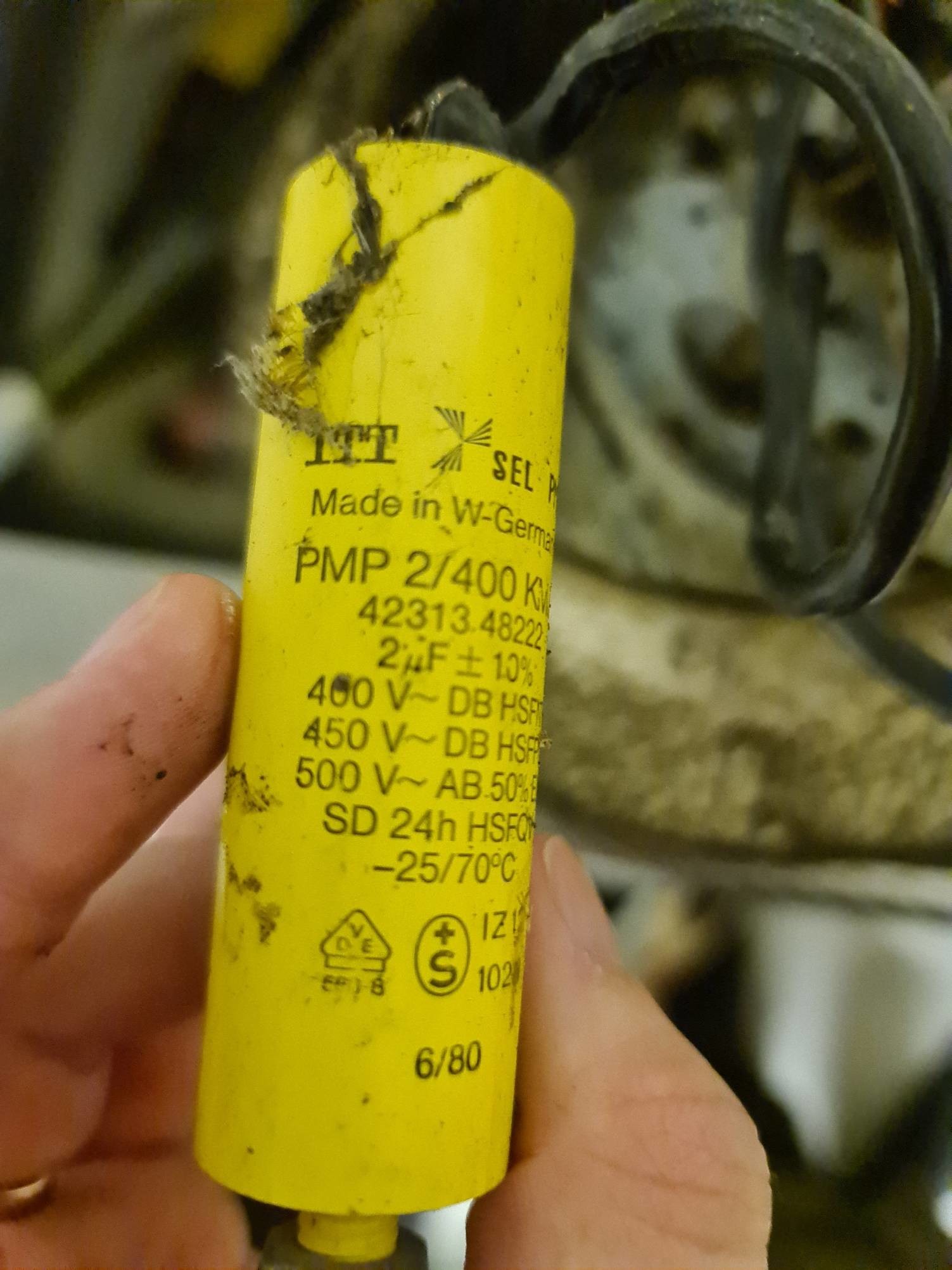

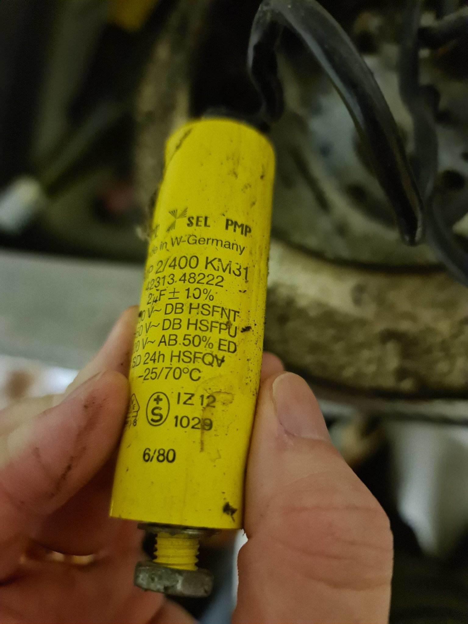

Hej! Min frånluftsfläkt har slutat fungera och efter sökandes så verkar ett vanligt problem vara att kondensatorn ger sig och inte motorn så tänkte börja med att byta den.
Verkar finnas en uppsjö av sådana dock och vet inte vad jag ska kika på mer än 2uf +- 10% samt volt.
Någon kanske t.om kan länka en som jag skulle kunna använda?

Googlade PMP 2/400 och kom till https://flaktbutiken.se/ventilationsfilter-reservdelar/ovriga/kondensator/kondensator-2-f/
fler träffar
https://www.ventilationsshopen.se/se/reservdelar/kondensatorer
TME har stort urval
https://www.tme.eu/se/katalog/passi...d_params=118:1438029;120:1437979;129:1438027;
Vad du ska tänka på förutom kapacitans och spänning är längd, diameter och anslutning (sladd eller flatstift)
