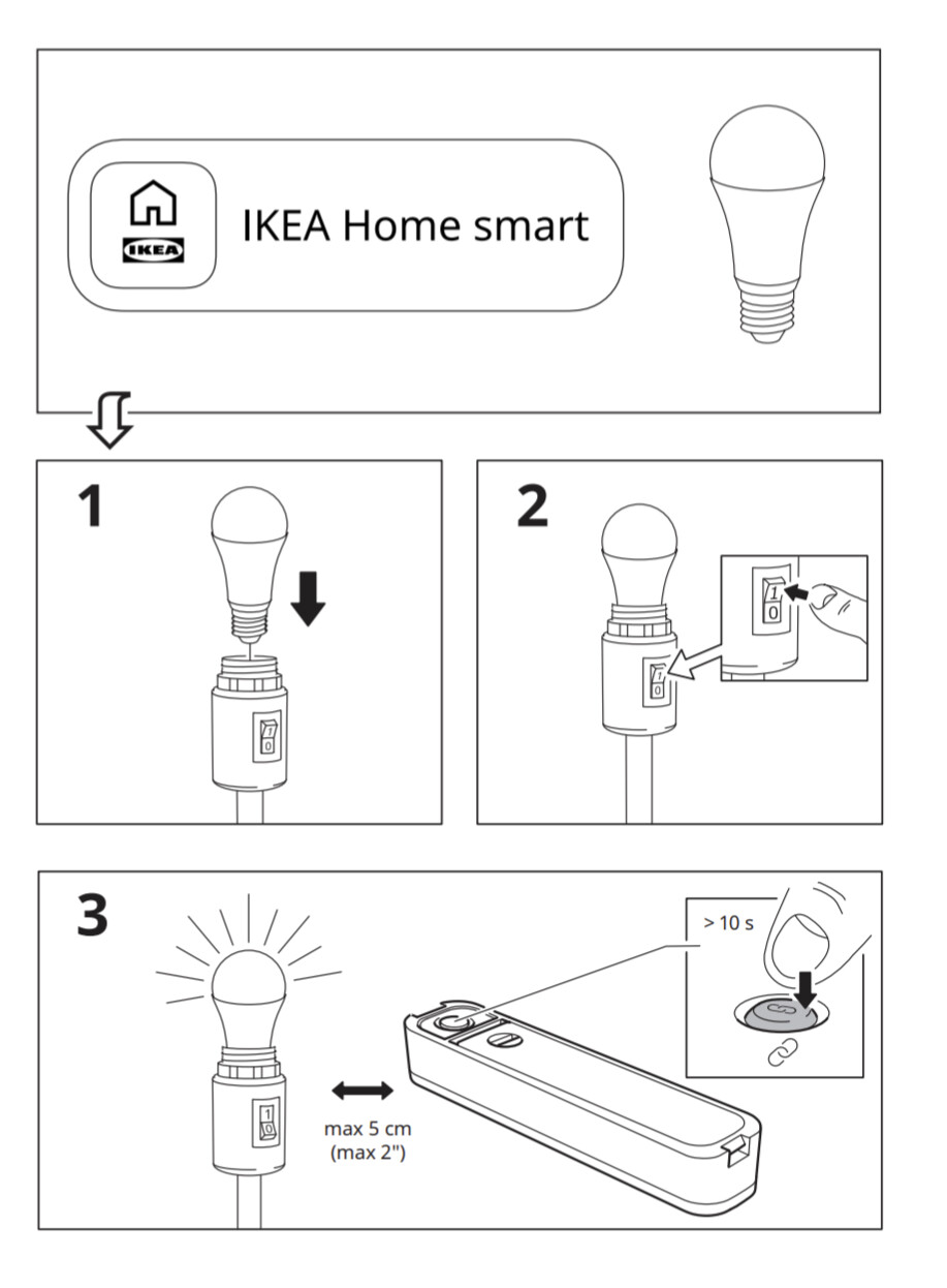

Jag vill ha typ detta:
Någon puck eller dylikt i en dosa.
En sensor som gärna är batteridriven och sätts på dörr/karm.
När dörr öppnas skickar sensorn en signal till pucken som tänder lampan.
När dörren stängs släcks lampan.
Kan tänka mig en "smart" armatur om den är lågbyggande och inte superful.
Ej via typ Homey eller Home Assistant utan sensor och puck/relä ska prata direkt.
Vad är det jag ska ha egentligen? En så sjukt övermättad marknad, finns 1000 kinaskitgrejer, något som heter Shelly, Ikea, osv osv.
Ska köpa fyra uppsättningar så får gärna vara prisvärt.

Det borde gå med en https://www.ikea.com/se/sv/p/parasoll-doerr-foenstersensor-smart-vit-80504308/ (Ikeas magnetsensor) och valfri Ikea ZigBee lampa som kopplas mot varandra. Ska inte behöva någon hubb eller home assistant / etc. Men jag är lite osäker på hur länge lampan är tänd / etc:
Instruktioner för att installera och ansluta en IKEA ZigBee-lampa med en smart sensor, visar tre steg för montering och aktivering.
