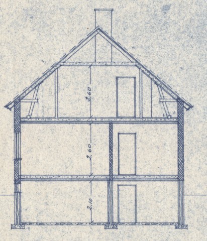

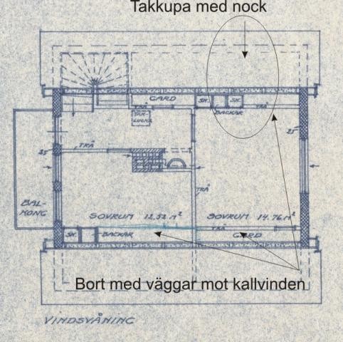

Jag vill klara mig från att bygga ut huset och vill därför krångla lite med större vindsvåning.
Hur ska jag tänka när jag ska ta bort väggarna mot kallvinden?? Takstolen (5") tappar sitt stöd (c-c ca 100 cm). De små strävorna inne i kallvinden finns inte alls idag. Jag ska samtidigt sadla på innertaket för tilläggsisolering. Ska jag förstärka med fackverk "VV" på krypvinden uppepå?? Hur blir det då med att bära av några takstolar för en takkupa??
Har ett liknande hus med "svensk takstol" och jag flyttade mina kattvindsväggar ända ut till snedsträvorna. Enligt bla forumet så ska de bärande delarna av takstolen vara hanbjälken samt snedsträvorna Men har du inga snedsträvor så kan det nog bli problematiskt. Du får nog vänta på svar av någon som förstår sig på sånt här ,-)
