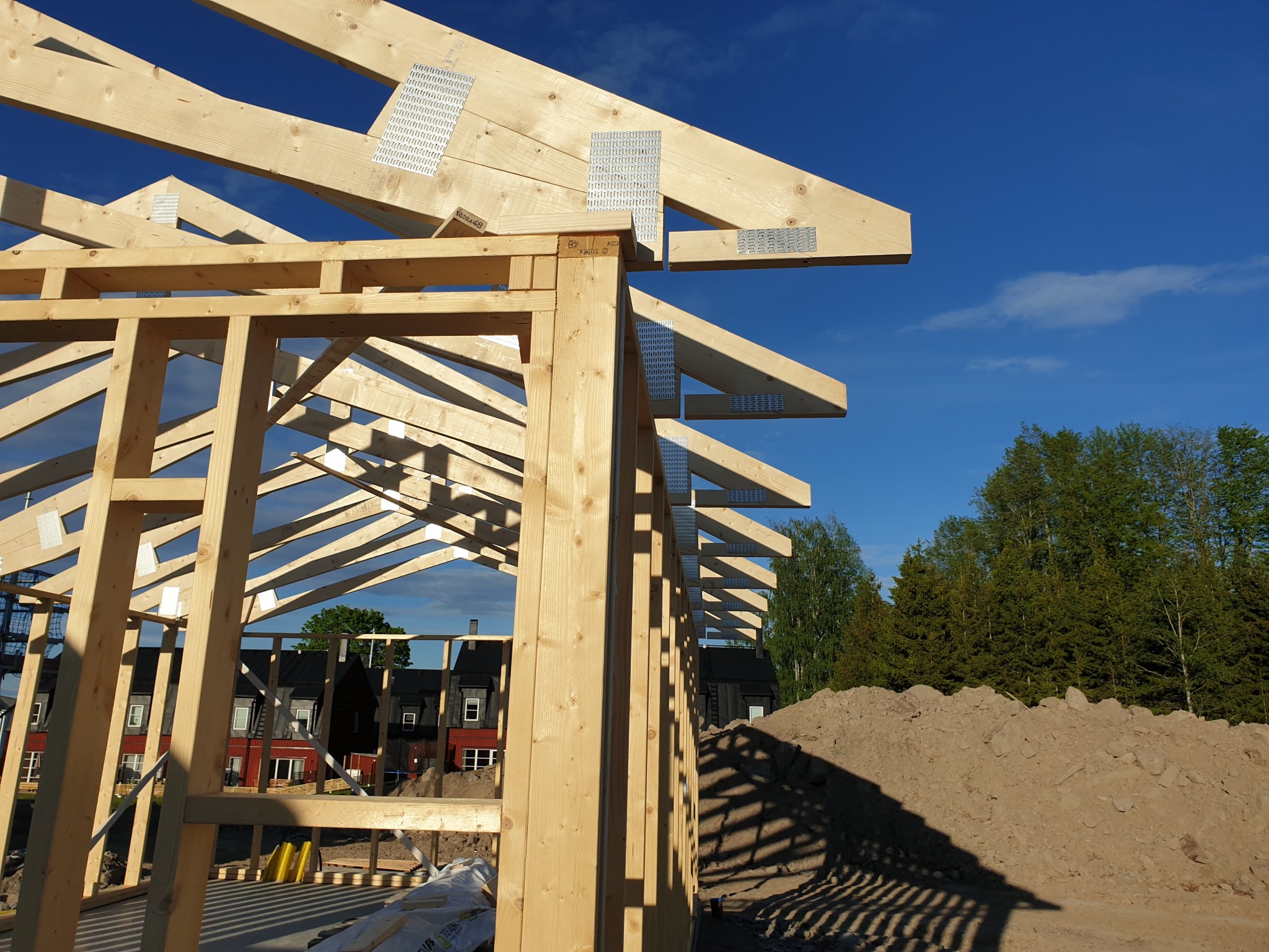

Har börjar resa upp vårt garage som byggs med reglar i 45x120 C24.
Fick igår takstolarna och ser att vi då har tänkt lite fel , och måste ha pratat lite fel med innermått och yttermått från när plattan gjöts till att takstolarna beställdes, och nu vilar inte takstolarna till 100% på hammarbandet.
Hade det varit "vanliga" raka takstolar hade det inte varit ett problem, men nu har vi sax variant för att få mer takhöjd.
Väggarna är tänkta att på insidan kläs med läkt, osb och gips. Utsidan är tänkt med Utegips, läkt och liggande z-panel.
Fungerar det om man slår på en 45x70 på utsidan under takstolarna som vi skruvar in i hammarbandet, så takstolen får lite mer yta att vila på ?
Tack på förhand

Såga till 16st kilar som du fäster med spikplåt (y)
