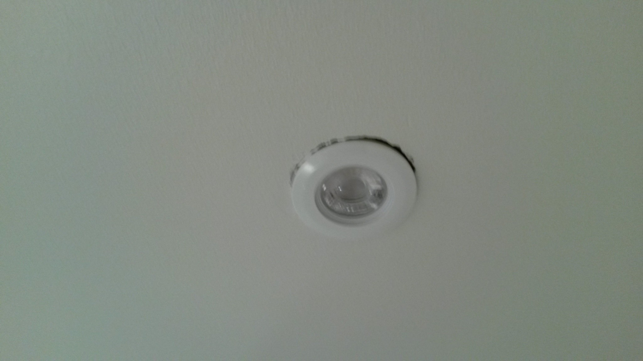

Mina takspottar för montering i apparatdosor var för små för att täcka de utsågade hålen. Jag hittade inga större som skulle passa in i apparatdosorna.
Takmonterad spotlight, vit, ojämnt målat tak runt armaturen.

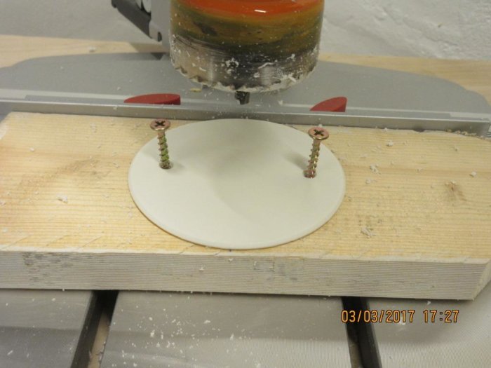

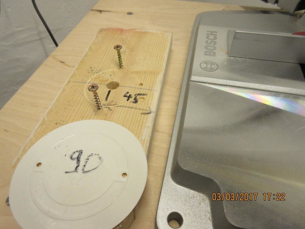

Så jag var tvungen att bygga mellanringar av inköpta doslock. Först bygga en jigg:
Verkstadsarbetsbänk, skruvar, trämärkningar, Bosch-verktyg, datumstämpel, vit plastbricka, ingen människa synlig.

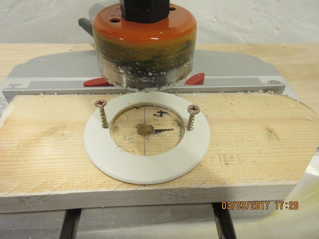

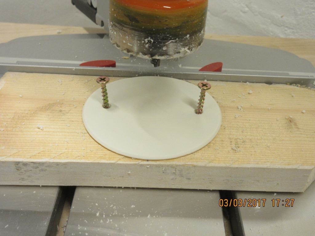

Sedan borra:
En vit cirkulär platta fastskruvad på ett trästycke under en bordscirkelsåg. Datumstämpel i hörnet.

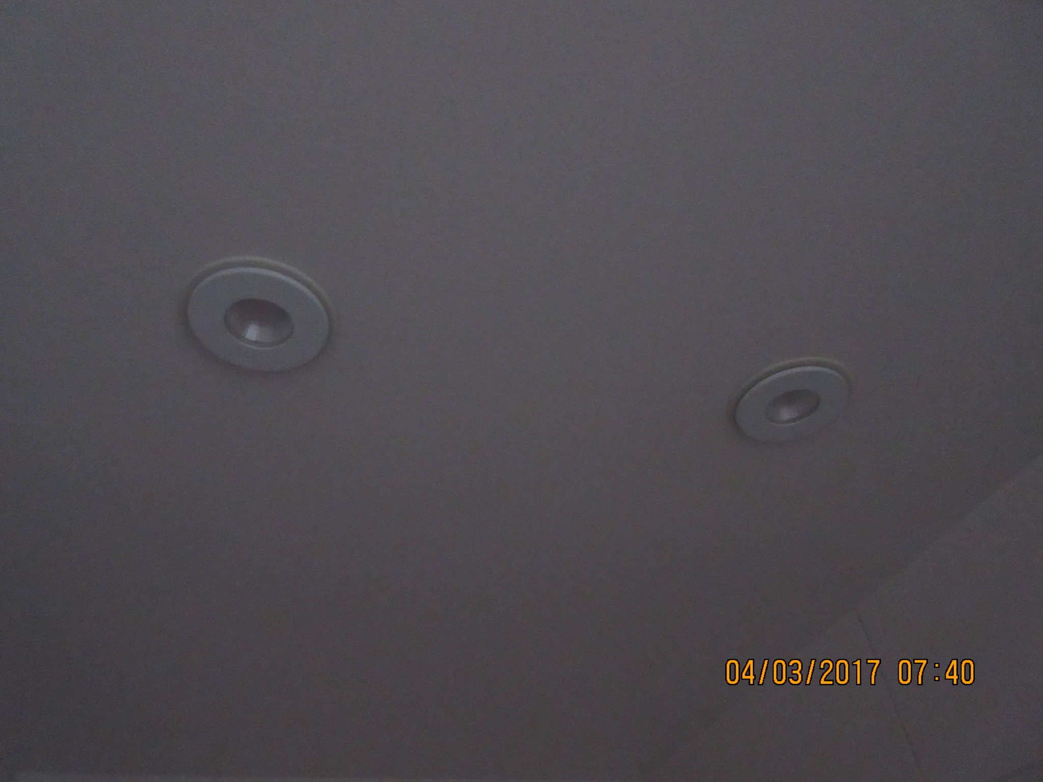

Färdigt:
Egenbyggd jigg med doslock fäst på träplatta, använd för att anpassa storleken på takspottar.
Jag är nöjd i alla fall.
Tak med två installerade spottar med mellanringar för att täcka utsågade hål.

Bra lösning.
Du har säkert stulit idén från nåt arkitektritat hus. ;)
Kreativ lösning, men är inte frontringen fäst med magnet på de där spottarna?
Jag har iallafall liknande från Malmbergs och de går att köpa en större frontring till.
Jag köpte den största frontringen Malmbergs hade att erbjuda. Den räckte tyvärr inte till så jag fick improvisera. Den magnetiska ringen sitter ovanpå min lösning.
