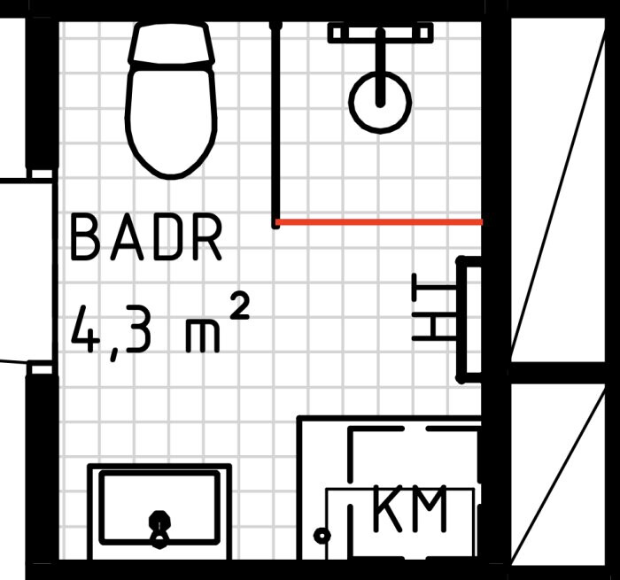

Således har jag börjat fundera på att komplettera dörren med ett duschdraperi. Som synes kan inte en duschstång som kläms fast mellan två väggar användas då det nog inte kommer se särskilt snyggt ut med en stång över toalettstolen. Alternativet jag överväger är en nätt takskena (se bifogad bild - rött streck).
Mitt "problem" är att jag inte får borra i badrummet, då slutar garantin att gälla. Således behöver jag fästa takskenan på något annat sätt, antingen med någon form av monteringslim eller någon extremt stark tejp. Tror ni det skulle hålla? Den kommer ju inte bli särskilt lång, runt en meter. Vet inte vad ett duschdraperi väger, men det är ju inget extremt - det kommer dock troligen vara längre än ett vanligt draperi då det ju kommer hänga från taken och ner till golvet (runt 2,4 m tror jag). Ett plus i kanten är ju om det går att ta bort skenan i framtiden, men det kanske blir svårt om man limmar/tejpar?
Vilken typ av skena tror ni går att använda till detta? En vanlig gardinskena som kapas till? De är ju i aluminium, och borde således inte rosta pga. fukten i badrummet, samt väger rätt lite (bra för lim/tejp).

Du äger ju ytskiktet i din lägenhet, så vad är det dessa regler syftar till? Är det för garantin på arbetet från de som byggde badrummet? Den garantin är ju på 10år så verkar orimligt att man inte skulle få borra, självfallet kan man ju inte komma o klaga mot firman om det blir fukt i väggen o man borrat i duschen men eventuellt fel måst ju kunna i alla fall teoretiskt härledas till borrhålet för att de inte ska anses orsakande.
Vilka material är det i duschväggen och rumsväggen ?
Om kakel, glas eller något annat hårt och slätt, så skulle jag överväga att sätta fast "handdukskrokar" med tape och sedan fästa en duschstång ( ev. med lim ) i dessa. Draperiet behöver då inte bli lika högt och tungt och det blir lätt att ta bort vid avflytt. Se t.ex. sortimentet hos Clas Ohlson.

Ärligt talat osäker exakt vad det åsyftar, det nämns inte mer än att garantin inte är giltig ifall man borrar. Jag förstår dina invändningar, och jag kan hålla med, men givet förutsättningarna och det som Tommty skriver skulle jag ändå vilja ha en lösning som inte innefattar borrning. Det måste väl ändå finnas någon form av lim eller tejp som kan hålla en lätt aluminiumskena på 1 meter samt ett duschdraperi (behöver inte köpa ett i tungt tyg, utan i plast - det lär ju inte väga så mycket).T TypRätt skrev:Du äger ju ytskiktet i din lägenhet, så vad är det dessa regler syftar till? Är det för garantin på arbetet från de som byggde badrummet? Den garantin är ju på 10år så verkar orimligt att man inte skulle få borra, självfallet kan man ju inte komma o klaga mot firman om det blir fukt i väggen o man borrat i duschen men eventuellt fel måst ju kunna i alla fall teoretiskt härledas till borrhålet för att de inte ska anses orsakande.
Precis det jag också tänkte på (utöver det jag redan skrivit kring garantin).Tommty skrev:
Just ja, det tänkte jag inte på. Jag tänkte annars på "no more nails" eller liknande (PL400?). Finns ju även jäkligt stark tejp, och särskilt om det finns någon som är med ett tunt lager "skum" i mitten så kan man ju skära bort skenan med ett rakblad ifall det behövs i framtiden.Bono_R skrev:
Duschväggen är i glas, väggen är både kakel och målat (kaklet går lika högt upp som duschväggen, sen är det målad vägg). Jag funderade också på något liknande som du skrev, men då duschväggen går att vrida (glömde skriva det) är det som upplagt för att jag någon gång ska glömma det och då kan det gå illa om man på något sätt har en stång halvt fäst i den.HasseTeknik skrev:

Köp en sån här eller liknande
https://www.ikea.com/se/sv/p/vidga-gardinskensset-1-spar-vit-s49428232/
Skruva den i en vitmålad träplanka, typ en sån för staket som är 45 mm bred eller vad de är.
Använd pl400 för att fästa plankan i taket.
Men jag tror inte att den som förbjudit borrning är så nöjd med det beslutet när plankan ska bort...

Jag håller med Hasse här, om du inte vill göra hål i väggen så krokar på sugkoppor, vi använder sånna för att hänga upp våra handdukar bredvid duschen så de håller ett draperi. Att limma i taket tror jag inte på, färgen kommer att släppa och skiten rasar ner.
Tack för din input! Har du tips på några starka sugkoppar?T TypRätt skrev:
Ikea har ju några billiga som är snygga, har inte provat just dessa själv.
https://www.ikea.com/se/sv/p/krokfjorden-krok-med-sugpropp-zinkplaeterad-70453998
De vi har tror jag vi köpte på Åhlens för många år sedan. Skulle köpa några bara och test, är du nöjd med iden men tycker sugkopporna lossnar så kan du ju köra med sånna där handdukskrokar som har dubbelhäftande tejp på sig men där är det ju inte enkelt att ångra sig/flytta dem efter de sitter där man vill ha dem så test med sugkopp först =)
