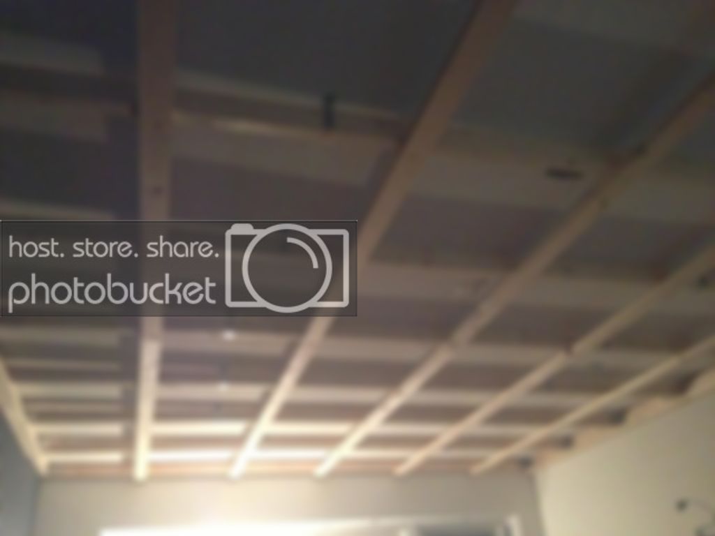

Detta var den bästa lösningen med lamporna jag kom på iaf. har satt tejpbitar i taket för att se hur det ser ut i verkligheten och de ser bra ut.
tyvärr så hamnar mittenlampan i glesen hur jag än gör om jag skall ha 3 på bredd, tyckte 4st lampor på bredd blev alldeles för mycket.
kommer lösa det genom att lämna 10cm gles på varje sida lampan, de borde inte påverkat något.
plus att dessa lampor knappt avger någon värme alls.
sedan vet jag inte om de är lite överambitiöst att sätta reglarna med 60cm mellanrum, tror de räcker gott med 120cm då innertaket knappt väger något ändå, vad tror ni?

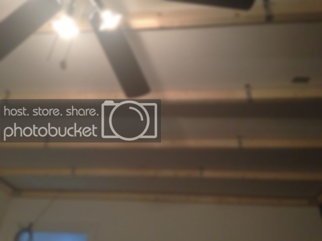

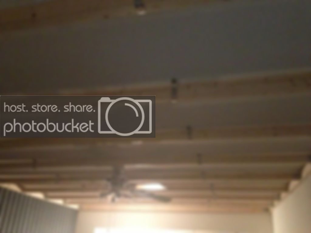

Så här långt har jag kommit än så länge, jävligt jobbigt när man inte kan tömma storarummet på grejjer och jobba fritt, nu måste jag flytta alla saker från ena sidan rummet till den andre hela tiden för att komma åt överallt.
borrade på varje sida av regel och satte hålband, 8mm borr + plugg och fet skruv. sitter som berget.
jag kan hänga mig i reglarna utan problem. iof väger jag bara 76kg men ändå.

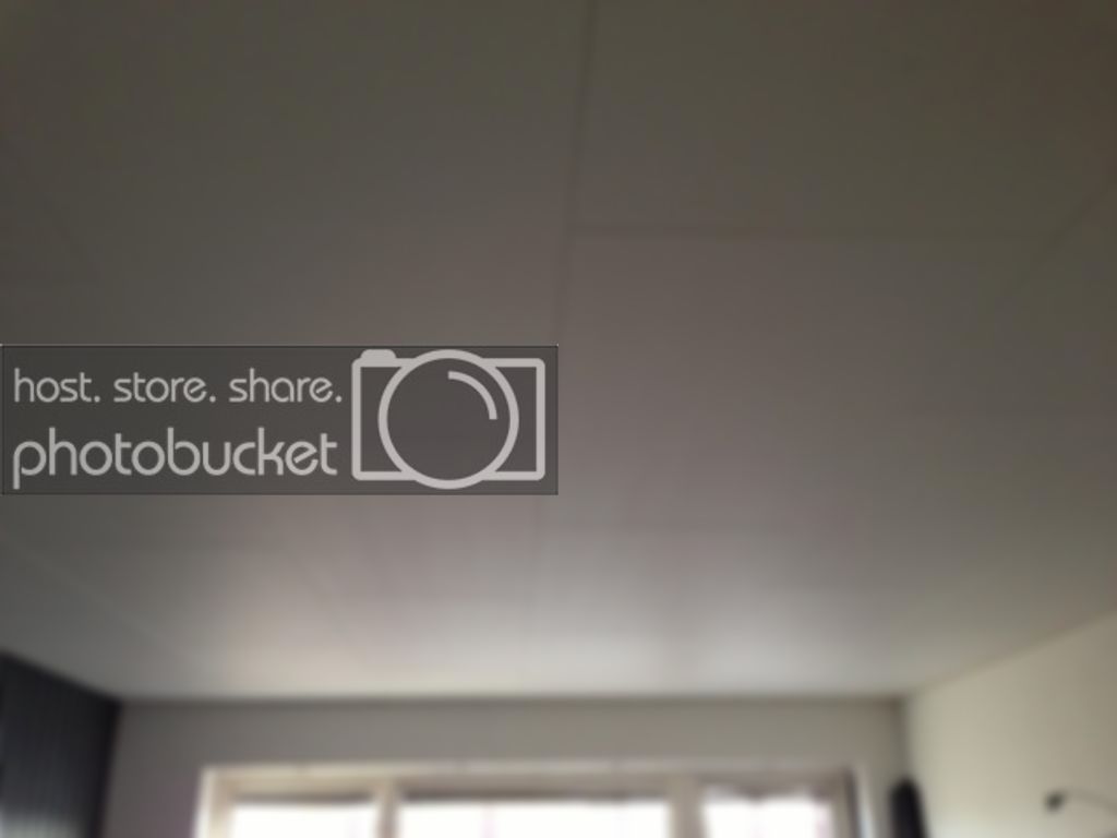

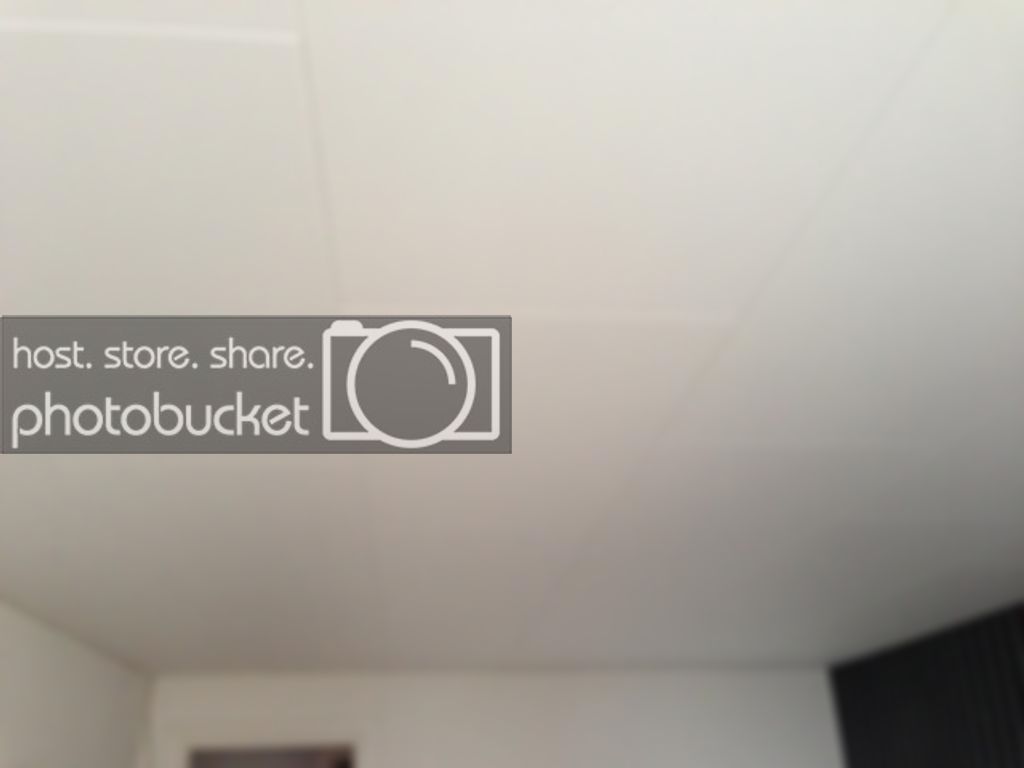

Taket på plats! blev mycket bra, nu återstår bara att borra ut hålen för lamporna!
för att få hålen exakt 75x50cm ut från väggarna så skar jag en kartongbit i exakt dom måtten och sedan satte mot väggen, på så vis fick jag exakta mått direkt.
man blir ju helt kokko om man ska stå på en stol och försöka hålla tumstocken rakt åt alla håll.
