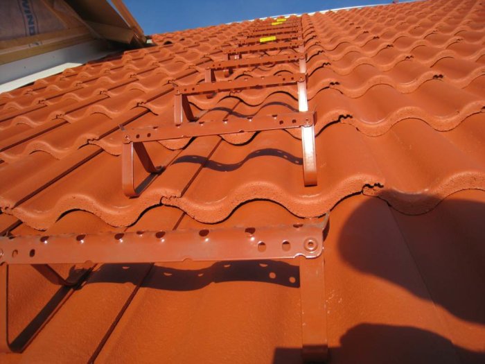

Bygger nytt, 14 graders taklutning och släta betongpannor, ca 4.5m i nock och väggliv på ca 3m. Vill göra någon snygg lösning så jag slipper ha något ligga på taket 364 dagar om året som inte används.
Vad är kraven? Kan man kanske sätta upp fästen av något slag och sedan bara lägga dit en vanlig alu-stege varje gång sotaren kommer?

Du behöver iaf ha kasskydd för stegen, samt en takstege. Vad jag förstår, fastmonterad. Kanske finns andra alternativ.

Det vanliga är ju att man har separata fotsteg på taket, ett steg per takpanna, och inte en hel stege.Suhagg skrev:
Så ett glidskydd nederst för den lösa stegen från mark + några fotsteg är allt som behövs (om inte skorstenen är väldigt hög).
Det syns knappt, då fotstegen har samma färg som takpannorna.
Lösa stegar uppe på taket gillar nog inte sotaren.Det är ju hans liv och hälsa det gäller!

Tycker det är extremt fult men det är väl tvungen att bli något som dettaKnockOnWood skrev:Det vanliga är ju att man har separata fotsteg på taket, ett steg per takpanna, och inte en hel stege.

Bara 1-plan och ca 3m till takfot. Blir ingen vind så den vägen går det inte att gå.hempularen skrev:
Kan ordna en takstege men skulle vilja ha något som går att skruva bort alt väldigt diskret utseende.
Nja. Som höghöjdsarbetare måste jag kommentera. Det är min och andras arbetsplats vi ändå talar om. Smeden lär inte ha koll på vad stagen ska hålla för osv. Typspecade taksäkerhetadetaljer har gått igenom rätt hårda krav för att användas. Många krokar fast sig i stegar/gångbryggor och då vill man gärna att det håller om man skulle falla.Goteborg skrev:
Går inte stegen att ha på baksidan eller så? Har TS några bilder på huset?
