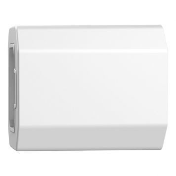

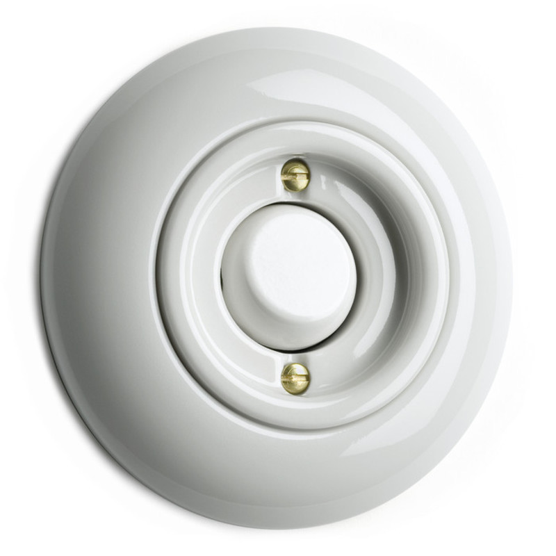

Jag har kollat på fina brytare i både bakelit och porslin till denna villa från 1919. Det blev lite dyrt om man nu vill ha samma i precis hela huset, men vita renova fick räcka denna gång... dock givetvis med en smartpuck bakom. När trissvinsten kommer får jag byta ut dem... Kanske till denna av porslin (och massa annat) som säljs på Bygfabriken som är löjligt snyggt!
