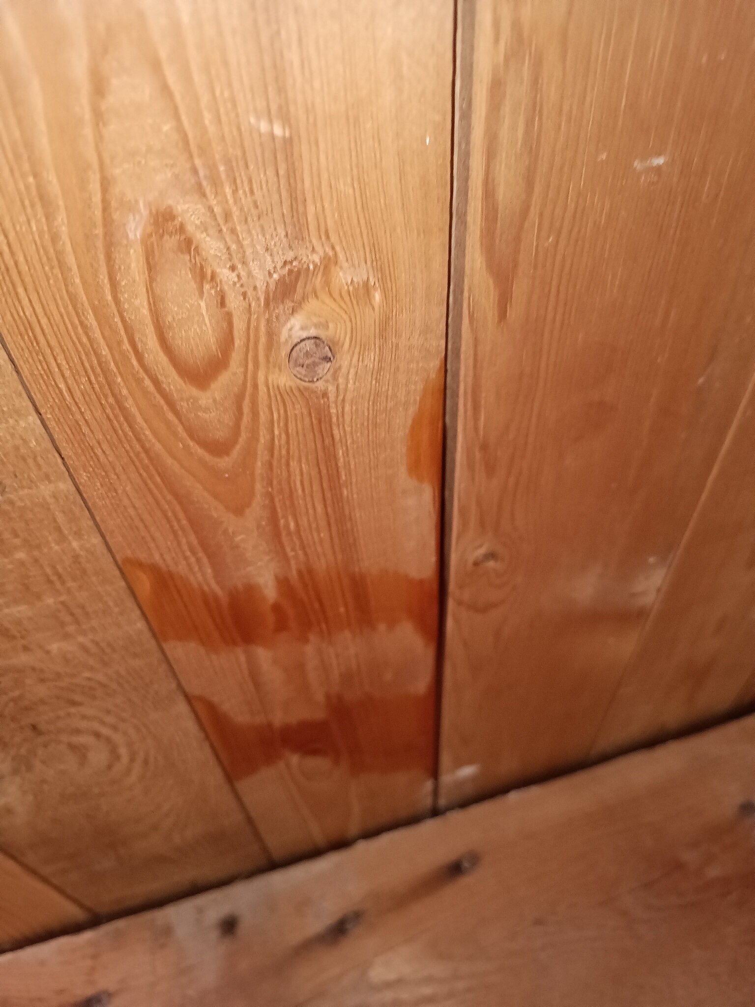

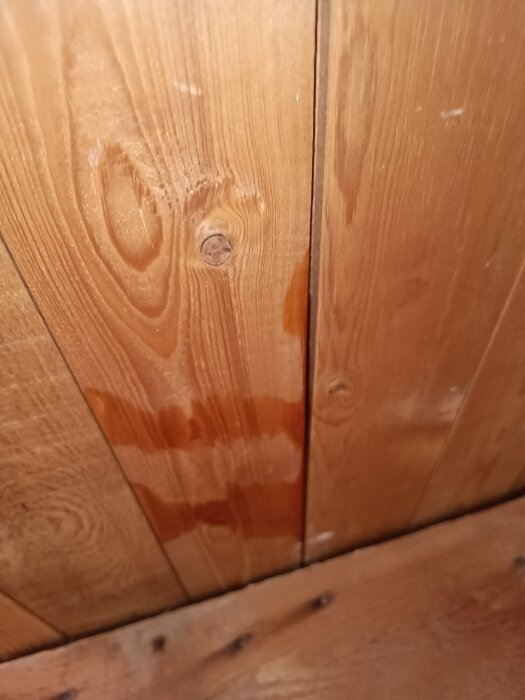

Nu har plåtdetaljer monterats, när betongdammet sköljdes bort började de droppa på vinden. Hantverkaren rasande och hävdar jag saboterat taket, blev närmast hotfull. Ska komma hit med hela styrkan och se vad jag ställt till med.B Bitterhetsakademin skrev:
Har på besiktningsmannens inrådan vattnat taket så vatten rinner utmed takdukens utsida det skall då sluta tätt men gör det inte. Enligt honom skall det vara tätt och inte komma en droppe. Har uppmanats att hålla inne 50000 till besiktning godkänts. Den aktuella firman heter Älggården tak ABB Bitterhetsakademin skrev:
och har enligt alla sidor de bästa omdömen. Finns någon som har personliga erfarenheter av firman i fråga?
Nu har firman varit här, han bad om ursäkt ifall han varit otrevlig. Nu kommer inte en droppe vatten in trots idogt sprutande, verkar varit otätt vid spikhålen som nu svällt igen av fukten. Taket verkar tätt och kommer säkerligen att fungera vid normalt bruk. Ska ha klartecken från ingenjören först.B Bitterhetsakademin skrev:Har på besiktningsmannens inrådan vattnat taket så vatten rinner utmed takdukens utsida det skall då sluta tätt men gör det inte. Enligt honom skall det vara tätt och inte komma en droppe. Har uppmanats att hålla inne 50000 till besiktning godkänts. Den aktuella firman heter Älggården tak AB

En liten uppdatering, senaste två dygnen har det vräkt ned regn och taket är tätt vad jag kan se. Vad som retar mig mest är uppenbart småslarv som jag vid två tillfällen bad att det skulle åtgärdas men så skedde ej trots firmans löfte. Bortslagna bitar av råsponten vid nocken för att ta ett exempel. Har gått med fuktmätare för trä vid ett tjugotal mätpunkter och all verkar normalt vad jag kan se än så länge.

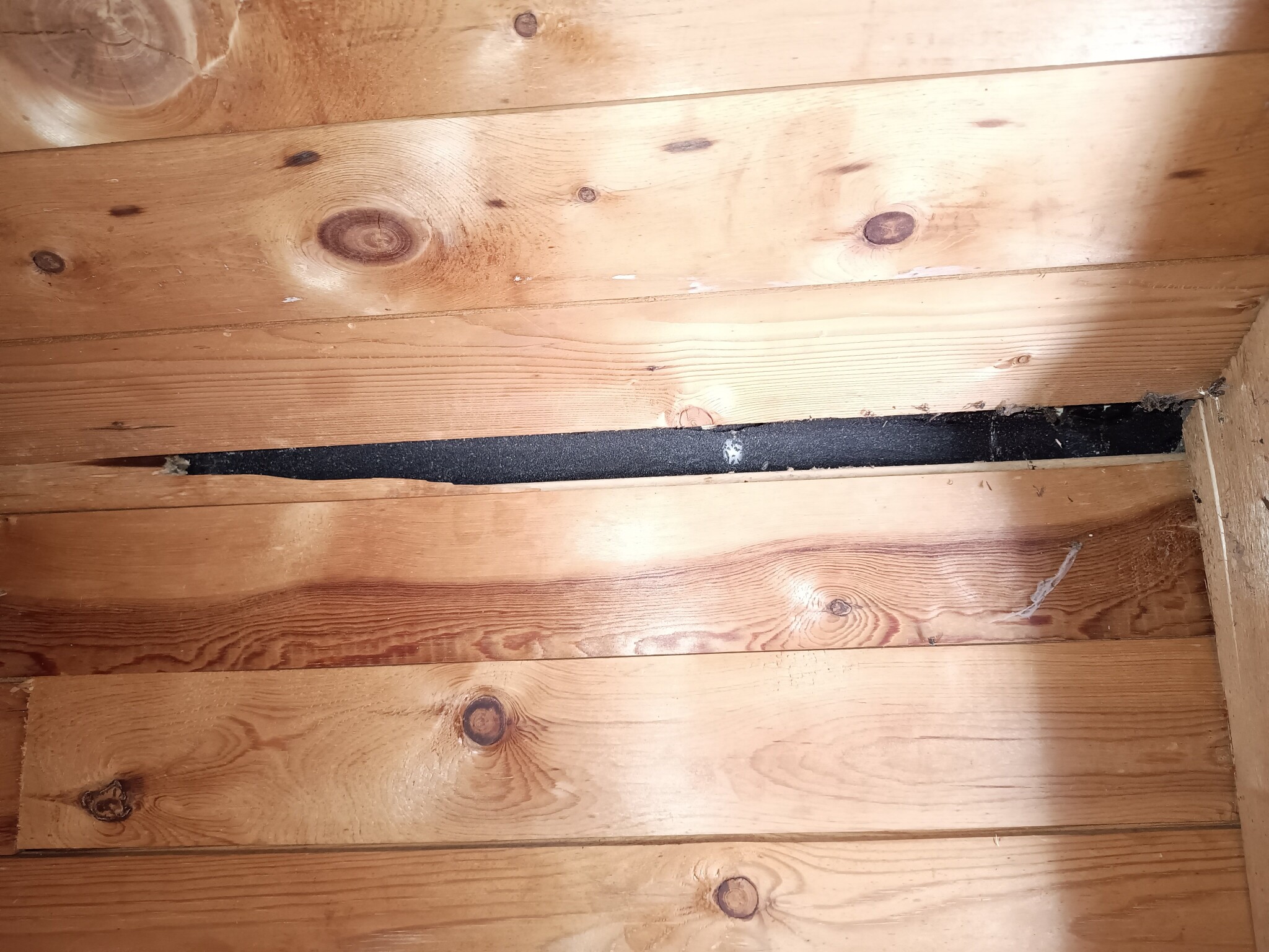

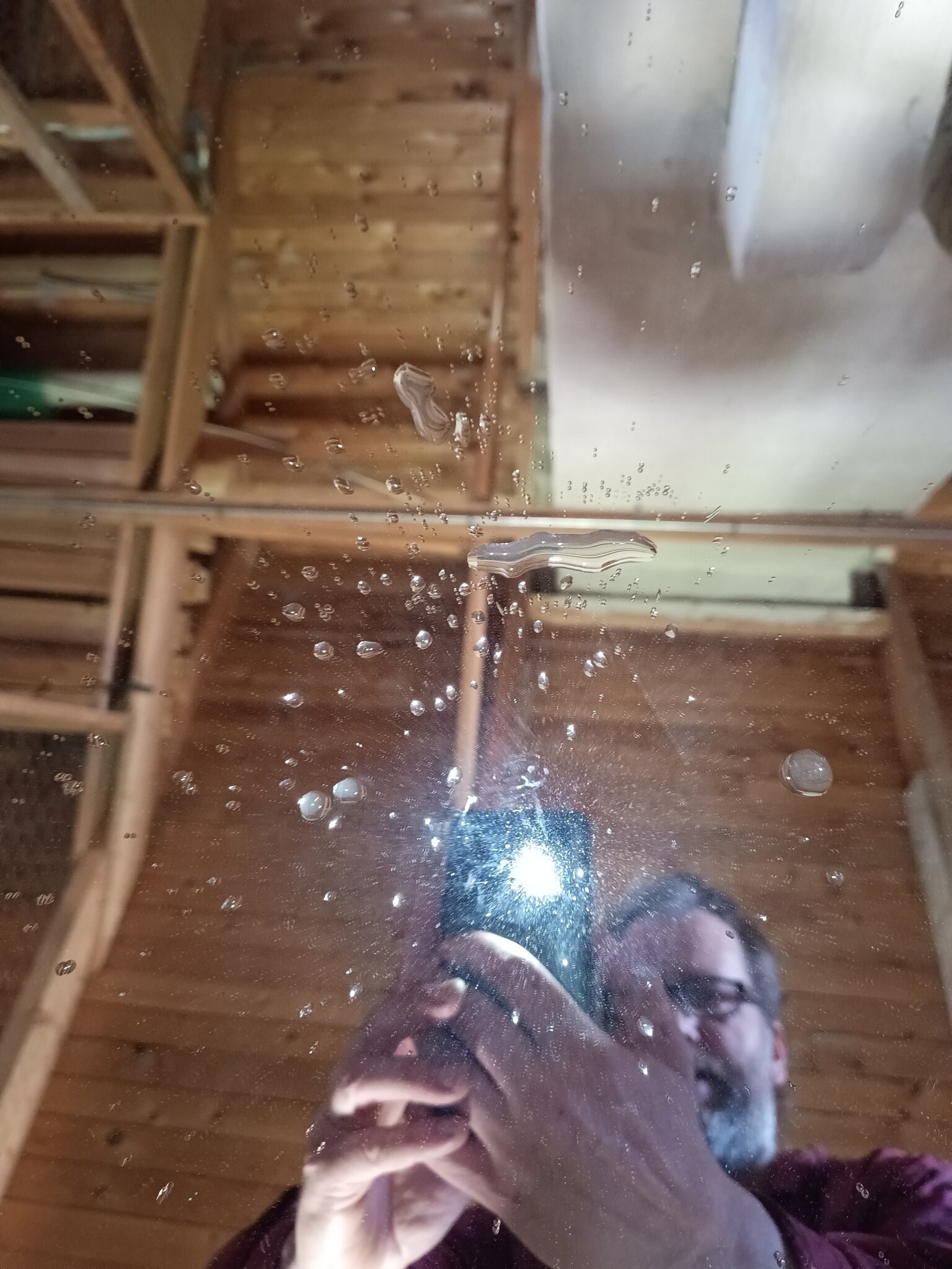

Har försökt få tag i Älggården Tak AB sedan början av juli för att åtgärda läckor och felaktigheter men möts bara av ett mail varje gång, vi kommer inom några dagar. Intresse för att åtgärda bristerna verkar inte finnas efter att firman fått betalt. Det kommer in vatten vid ett par skarvar som inte är helt täta men bara vid kraftiga regn i förening med blåst som pressar upp vattnet i skarven. Även påtalat att några pannor var spruckna och att bitar av råsponten saknades i anslutning till vindskivan.

Läkten är ditspikad med kamspik mot råsponten utan någon butyltätning mot takduken, har hört att det rekommenderas extra tätning vid takduk då den inte tätar vid spikhålen lika väl som traditionell takpapp. Har haft fuktigare på vinden under hösten än normalt men svårt att säga något bestämt då det regnat i långa perioder och varit extremt fuktigt ute. Någon som har erfarenhet och vet om extra tätning är nödvändigt eller om det fungerar ändå? Vad jag kan se är det tätt och fukten i råsponten ligger på 7-8 procent förutom vid brädan som ligger under den otäta skarven där det går upp till 14 procent. Synligt vatten har bara trängt in vid kraftigt regn och då i kombination med blåst, de har ju misslyckats med att få det tätt vilket man förväntar sig av ett nylagt tak.

Har stött på Älggården Tak AB och deras ägare förnekar att det är något fel att vatten droppar in vid slagregn utan taket är enligt honom i perfekt skick. När jag frågade varför det droppar vatten från två avgränsade områden vid slagregn och dessa alltid håller högre fuktighet än den övriga råsponten blev svaret det är kondens och inget fel, taket är enligt ägaren Dennis Hörling i perfekt skick och lämnas utan åtgärd. Däremot monteras stuprören med falsen utåt efter att besiktningsmannen slagit ner på detta. Det är iofs en ren bagatell och många har falsen inåt av estetiska skäl. Jag har i alla fall dokumenterat allt ingående för att veta var anspråk ska riktas vid eventuella framtida skador. Tyvärr är min hälsosituation sådan att jag knappast har ork att driva situationen vidare och dessutom med en nära anhörigs svåra sjukdom väljer jag att ägna tid åt henne, den tid hon har kvar 😢H hakan_o skrev:Ja, det är ju inget dom behöver följa. Men att inget göra för att få stopp på sådana blir ju en slags resignation och dom kan fortsätta obehindrat att lura nästa kund...och nästa...och nästa och inget händer.
